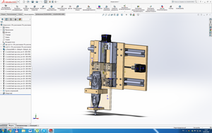

Станок по дереву. Ну редко для себя медленно - может алюминий какой.
Материал станка фанера, ДСП. SBR16 на валах.
Эх... щас выставлю картинку - заклюют ведь =)

Re: О трапециидальных винтах замолвите слово.
ScrewDriver писал(а):люфт в трапеции не получится убрать парой гаек со стяжкой между ?
Получится. Потом еще раз получится. Потом еще и еще. Потом надоест регулировать.
Тем более, что малейший перетяг - и ловите клин.
Потом из-за износа винта начнет в крайних положениях клинить, а в середине останется люфт.

Судя по эскизу станка, можно натяг просто пружиной между гаек сделать.
