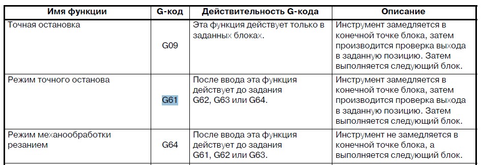

У ЧПУ есть функция либо поддерживать постоянную скорость - срезая углы или режим точного останова.
В Lcnc это задается через G61 http://www.linuxcnc.org/docs/html/gcode ... :g61-g61.1
Как это делается у Фанука - спросить у производителя станка ;)

aftaev писал(а):У ЧПУ есть функция либо поддерживать постоянную скорость - срезая углы или режим точного останова.
только не у производителя станка - а у производителя стойки
производитель станка может влиять на M коды , а G-коды определяет производитель стойки (IMHO)
вот например выдержка из мануала 0i-MC по G61
G61.jpg (3745 просмотров) <a class='original' href='./download/file.php?id=90396&mode=view' target=_blank>Загрузить оригинал (92.07 КБ)</a>
наверное у других стоек от фанука, все то же самое....
