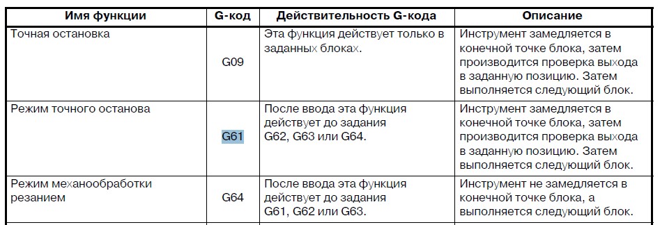

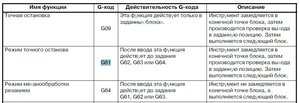

только не у производителя станка - а у производителя стойкиaftaev писал(а):У ЧПУ есть функция либо поддерживать постоянную скорость - срезая углы или режим точного останова.
В Lcnc это задается через G61 http://www.linuxcnc.org/docs/html/gcode ... :g61-g61.1
Как это делается у Фанука - спросить у производителя станка
производитель станка может влиять на M коды , а G-коды определяет производитель стойки (IMHO)
вот например выдержка из мануала 0i-MC по G61 наверное у других стоек от фанука, все то же самое....
