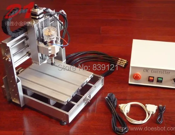

Добрый день!
Хочу купить станок начального уровня.
Задачи - изготовление печатных плат ( фрезировка, сверловка )
Фрезировка дырок на пластиковых ABS-корпусах, размерами примерно 100*80*80 (сама глубина фрезировки нужна несколько мм )
Присмотрел вот такой станок.
Вроде бы он должен подойти с запасом по всем параметрам.
https://ru.aliexpress.com/item/CNC-AS-1 ... 98475.html
К сожалению, даже такая сумма для меня велика "на игрушки".
Кроме того у меня есть вся необходимая электронная часть.
В связи с этим пытаюсь на алиэкспресс собрать точно такой же набор "по частям" и не получается.
Я просто не знаю как правильно называются многие детали.
Не мог бы кто дать ссылку на конкретный список деталей для закупки под мои задачи?
( маленький сверхдешевый станок по пластику )
Только список нужен именно полный, чтоб "всё из магазина" , так как точить какой-нибудь специфический винт из гвоздя или выпиливать 2 недели лобзиком у меня может не получится.
Так в целом дома есть сверлильный станок, дремель, электросварка, болгарка, и.т.п.
Но подбирать и потрошить какие-то старые принтеры и печатающие машинки нет возможности и времени.
По означенному выше станку вопросы
1) получится ли перевернуть "рабочий стол" верх ногами, с целью обеспечить зазор для корпуса высотой 80мм? ( фрезеровать надо верхние 3 )
2) годится ли для моих задач фрезер, сделанный из патрона шуруповерта ( там, как я понимаю, что-то типа 750-1000 оборотов ) так могу в принципе и "дремель" закрепить. или спецовый шпиндель будет оптимальнее из-за веса?
3) по опыту - является ли фрезировка печатных плат достаточно удобным способом прототипирования? или лучше к лазеру присмотреться?
( в рамках означенного бюджета и неготовности подбирать материалы с помоек )

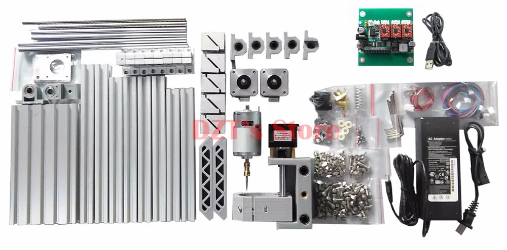

Картинка "рассыпухой".
https://ae01.alicdn.com/kf/HTB1L6uGLpXX ... illing.jpg
Кроме того, нашел алюминиевый профиль 20x20 вот тут по 150р за метр, и пришел к выводу что везти его из китая дороговато.
http://alumica.ru/structural-profile/2020
Проще купить аж целый метр здесь и напилить по вкусу. ( ножовку и стусло найду )
Или это какой-то неправильный профиль, а нужен "усиленный"?

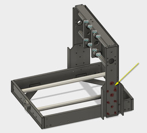

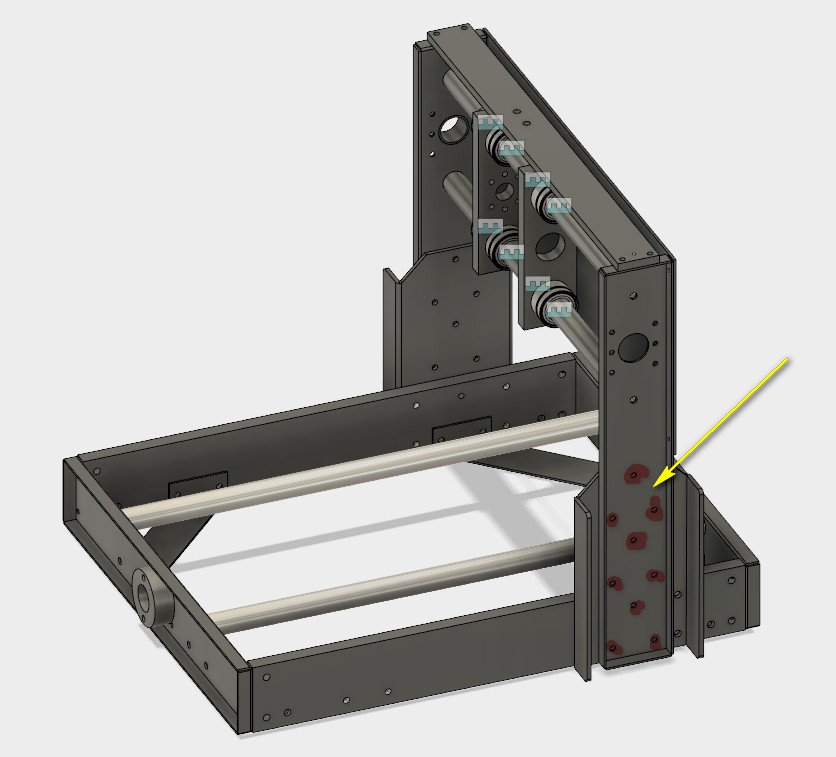

При таком бюджете можно рассмотреть конструкцию как у меня в китайском станочке, высота меняется от 60 мм, до 110, и 160 мм, конструкция следующая:
2016-09-16_143703.jpg (9737 просмотров) <a class='original' href='./download/file.php?id=90409&mode=view' target=_blank>Загрузить оригинал (77.25 КБ)</a>
Просто перекручиваются болты, правда в верхнем положении держится только на 3-х с каждой стороны, при 60 мм на 9-ти держится.

без отжига будет кривая. Для начала вполне пойдет ИМХО. Тут народ станки полностью из фанеры делает и получается вроде неплохо.
Вспомнился домик пана Тыквы.
"Если кирпичей не хватит, пущу в ход бумагу»
"Над каждым кирпичом он испускал глубокий вздох. И всё же, когда кирпичи кончились, у него осталось в запасе ещё очень много вздохов, а домик вышел крохотный, как голубятня."
Насчет кривой стали - не совсем понятно чем это плохо.
Я же сталь хочу не в качестве направляющих валов использовать, а лишь для крепления их концов.
( Цель рамы - препятствовать нагрузкам на кручение и диагональный изгиб основания станка , основания оси Y на портале , а так же сохранения взаимной неподвижности между точками крепления опорных валов оси X и оси Y )
То есть в принципе в качестве рамы подошел бы даже кусок абсолютно неровной гранитной скалы, если прикрутить опоры на нужных расстояниях друг от друга.
Я ведь не рельсы прикручиваю, а валы подвешенные за концы.
( Фотка выше )
