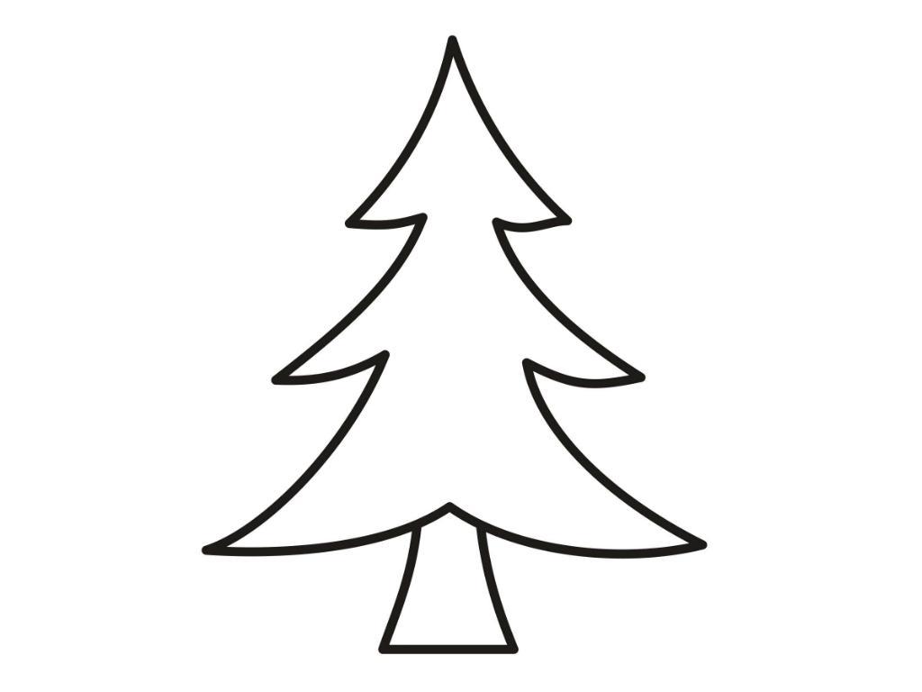

Описание станка, основные характеристики:Китайца с али
Рабочее поле:240*180
Обрабатываемые материалы:Пытаюсь резать фанеру для личных нужд
Чертежи, фото, видео станка:
Примеры изделий (фото):
Вопросы:как правильно резать фанеры и на каких программах
Что плучилось: получается вырезать какие-либо 3д модели.
Что не получилось:не могу вырезать какую либо фигуру на нем. Пытался вырезать елку , он ей рубил ветки( отказывался идти по дуге и шел по прямой ) в эти моменты плевался error invalid gcode 33
Создавал уп в арткаме , а запускал ее в UniversalGcodeSender.
Товарищи , хочу научиться , хочу понять но в интернете ввиду своей тупости решение проблемы не нашел. :(
Elka_1953.jpg (2610 просмотров) <a class='original' href='./download/file.php?id=90252&mode=view' target=_blank>Загрузить оригинал (30.33 КБ)</a>
Re: error invalid gcode 33
Описание ошибок можно посмотреть тут: https://github.com/grbl/grbl/wiki/Interfacing-with-Grbl
В твоем случае в G-коде не хватило информации контроллеру для построения дуг, выложи код полученный в арткаме

В арткаме выбрать постпроцессор без G2 G3
Попробуй мой пост процессор, есть там с круговой интерполяцией (G2 G3) и без.
http://www.cnc-club.ru/forum/download/file.php?id=85900

xenon-alien писал(а):Попробуй мой пост процессор, есть там с круговой интерполяцией (G2 G3) и без.
Огромное спасибо ! :cheesy:
Я два дня сам пытался это решить !
