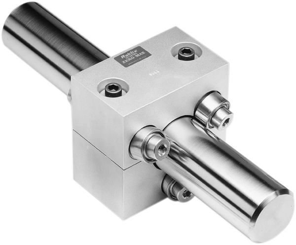

Как вам вот это:
P28 FEATHER.jpg (3956 просмотров) <a class='original' href='./download/file.php?id=2725&mode=view' target=_blank>Загрузить оригинал (117.73 КБ)</a>
При вращении вала установленные под углом к нему подшипники пробегают по мнимой резьбе. Прикол в том что при изготовлении можно выбрать произвольный шаг "резьбы".
Предполагается что каретка такая должна быть весьма точно изготовлена и подшипники должны иметь большую нагрузочную способность. Можно попробовать нечто подобное изготовить "на коленке".

Мне кажется не получится изготовить такую шнягу на коленке, ну как, например, под точным углом сверлить и нарезать отверстия под оси подшипников? Ее КПД будет полностью зависеть от точности, чем точнее - тем выше КПД.

А откуда эта картинка? Ничего подобного пока в нэте не нашёл
Интересно, применяется где-нибудь вообще или нет.
И какие в ней подшипники интересно
