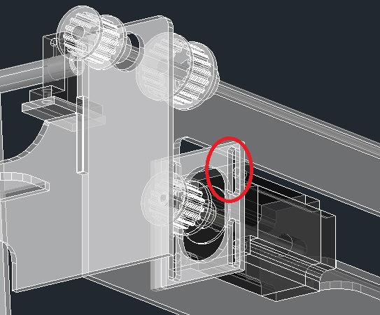

А натягивать самим двигателем не вариант?

Евгений+++
Сообщения: 1591
Репутация: 176
Откуда: Воронеж.., пока что
Re: Ременная передача
Сообщение Евгений+++ »
sinys писал(а): Покажите?
Ремень.jpg (4889 просмотров) <a class='original' href='./download/file.php?id=89821&mode=view' target=_blank>Загрузить оригинал (74.49 КБ)</a>

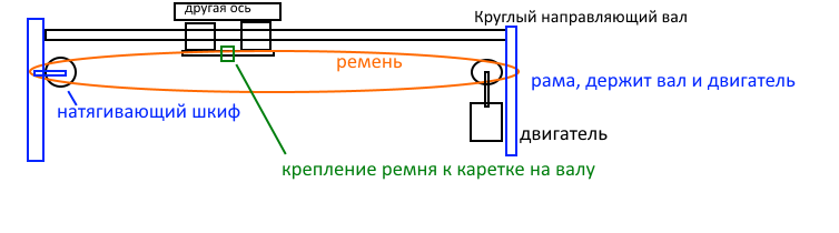

Женя, в твоем случае ременная передача вращает винт надо полагать. Насколько понимаю это редукторная схема? Сам по себе ремень каретку тут не перемещает, а только крутит винт я полагаю.
Я предполагал что каретку в моем случае именно ремень будет перемещать.
Я себе представлял так:
схема.png (4860 просмотров) <a class='original' href='./download/file.php?id=89893&mode=view' target=_blank>Загрузить оригинал (18 КБ)</a>
Вид сбоку, направляющих вала два (второй типа за лицевым не видать), двигатель нарисован снизу, но предполагается что он сбоку, то есть шкиф одет сразу на двигатель без редукторной передачи.
Скажите, я какую-то хрень придумал, так никто не делает?

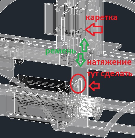

Евгений+++
Сообщения: 1591
Репутация: 176
sinys писал(а):Женя, в твоем случае ременная передача вращает винт надо полагать. Насколько понимаю это редукторная схема? Сам по себе ремень каретку тут не перемещает, а только крутит винт я полагаю.
Вложение схема.png больше недоступно
И еще подскажите, на длину 1.2 метра, 2 круглых вала по 10мм с нагрузкой 20-30 кг будут прогибаться и надо потолще взять или нормально выдержат?
Поставь так, только пластина нужна из первого варианта :)
для форума2.jpg (4859 просмотров) <a class='original' href='./download/file.php?id=89897&mode=view' target=_blank>Загрузить оригинал (91.11 КБ)</a>
P/S - я даже подозреваю что у меня есть 3д модель нужного узла :hehehe:

Ну вот я себе не представляю как ты двигатель параллельно ремню будешь натягивать? Ну можно наверное, но разве не проще натяжение у другого шкифа сделать или отдельным натягивающим роликом?

По ременной передаче скажите, так делают как я нарисовал или так не делают, я хрень придумал?

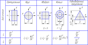

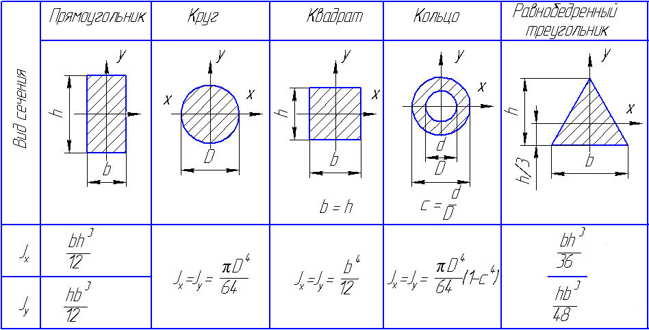

sinys писал(а):Я что-то в упор не вижу толщину материала.
Там вместо диаметра или других параметров сечения как раз и указан т.н. "момент инерции".
Моменты инерции.png (4785 просмотров) <a class='original' href='./download/file.php?id=89927&mode=view' target=_blank>Загрузить оригинал (15.12 КБ)</a>
sinys писал(а):так делают как я нарисовал или так не делают, я хрень придумал?
Делают, только такое решение применяют обычно не для фрезерных станков. Страдает все та же жесткость.

Тогда чтобы посчитать 20мм вал, мы должны использовать значение момента инерции не 0.05, а 0.1, и калькулятор мне выдает 18мм, как получили 0,6мм?
sinys писал(а):чтобы посчитать 20мм вал, мы должны использовать значение момента инерции не 0.05, а 0.1, и калькулятор мне выдает 18мм, как получили 0,6мм?
В формуле момента инерции диаметр в четвертой степени.
