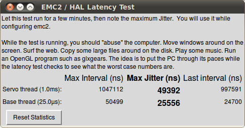

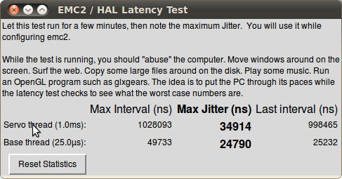

Выкладываю тесты для своего домашнего компьютера.

EMC2 Latency test при стандартной загрузке.
Пишем в консоле ps aux, для получения списка всех процессов:

Max Jitter около 25 000 нс.
EMC2 от чего зависит HAL Latency Test-1.png (18249 просмотров) <a class='original' href='./download/file.php?id=816&mode=view' target=_blank>Загрузить оригинал (32.87 КБ)</a>
EMC2 Latency test при повышенной загрузке.
Нагрузим компьютер парой фильмов + серфингом по нету + перекачкой файлов.
Запустил 3 фильма в VLC, поставил копироваться несколько больших файлов, по-открывал кучу окон в опере и активно двигал, открывал/закрывал окна.
Список процессов не привожу, т.к. он остался примерно тем же.
Max Jitter практически не изменился и остался около 25 000 нс.
Фильмы практически не тормозили, зато очень сильно затормозился Deluge - torrent client. Страницы в Опере тоже стали открываться медленнее.
EMC2 - HAL Latency Test под нагрузкой.png (18247 просмотров) <a class='original' href='./download/file.php?id=817&mode=view' target=_blank>Загрузить оригинал (31.69 КБ)</a>

DSP1 писал(а):Пока максимум 15500 . А где искать glxgears ?
открываеш терминал и в нем пишеш glxgears & glxgears & glxgears & glxgears &
эта строчка запустит 4 окошка glxgears, хочеш больше, пиши больше но между ними вставляй значек &,
