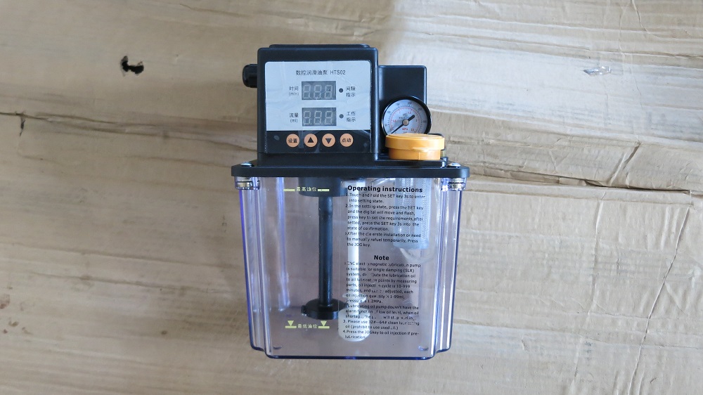

Всем доброго,
пришел заказанный мой лубрикатор, вот такой вот :
IMG_1844-1.jpg (3207 просмотров) <a class='original' href='./download/file.php?id=88193&mode=view' target=_blank>Загрузить оригинал (161.86 КБ)</a>

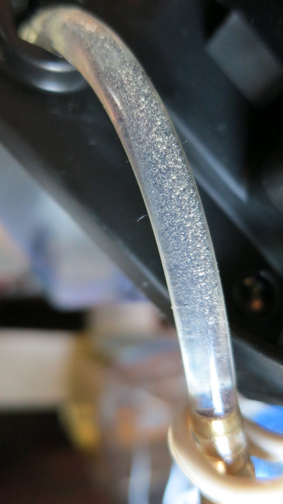

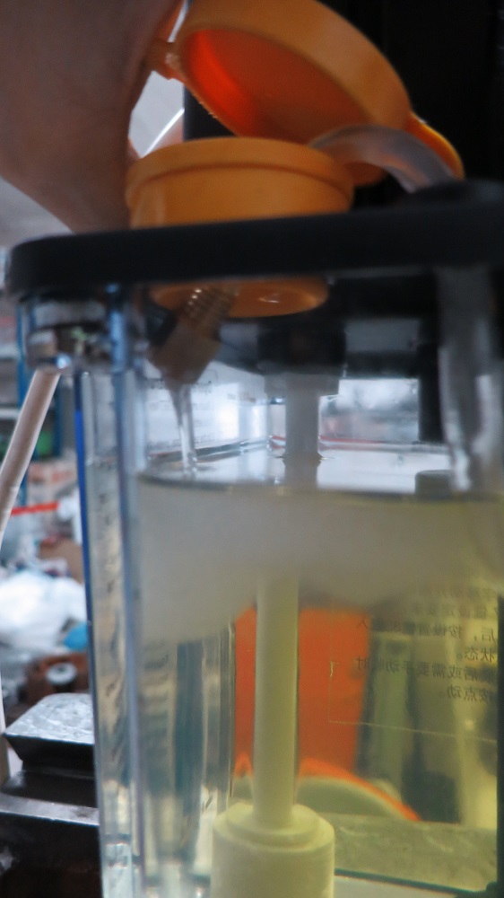

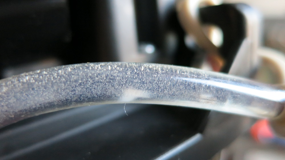

Работает, но вместе с маслом гонит толпу воздуха :
IMG_1864-1.jpg (3207 просмотров) <a class='original' href='./download/file.php?id=88194&mode=view' target=_blank>Загрузить оригинал (137.84 КБ)</a>
IMG_1867-1.jpg (3207 просмотров) <a class='original' href='./download/file.php?id=88195&mode=view' target=_blank>Загрузить оригинал (135.41 КБ)</a>
Что-то я сомневаюсь, что так и должно быть :thinking:
Кто-нибудь видел подобный девайс в работе? Воздух должен быть?

Между циклами смазки воздух будет собираться в пузыри, и, судя по его объему, не маленькие. Так что о смазывании потребителей вовремя можно будет забыть. Как при наличии воздуха будут функционировать дозаторы тоже не понятно.
чтобы смазать каждый шарик например в каретке, понадобится неприличная порция масла, потом это будет капать
Ну, для того, чтобы смазать все шарики в каретке не нужно заполнять её полностью :hehehe:. И есть дозаторы, позволяющие за один цикл смазки подавать к потребителю только определенное количество смазки.

Ни один из подобных китайцев, прошедших через мои руки, воздух в магистраль не гнал. Те что у самого работают - также не гонят.

Я думаю, воздух в системе это плохо, воздух в трубках сжимается и насос не прокачивает заданную порцию масла.

если правильное масло, нифига не соберется, я когда доливаю зимой (+ 10-15гр) оно густотой как молодой мед. а летом (под 40гр) жиже, но пузыри в стакане не слипаются в один пузырь а плавают пеной, зимой даже не могут всплыть, и они намного крупнее тех что на фотке (да, доливаю стаканчиком, лубрикатор у меня очень не удобно расположен, плюс я его шкафом загородил, есть ли пузыри не знаю, трубки медные... хотя это не надолго, на халяву обзавелся лубрикатором от нового станка Мори-Сейка, теперь повешу где мне удобней :) )

NightV писал(а):но пузыри в стакане не слипаются в один пузырь а плавают пеной
В трубке пузырьки поднимаются в наивысшую точку и собираются в один большой пузырь.

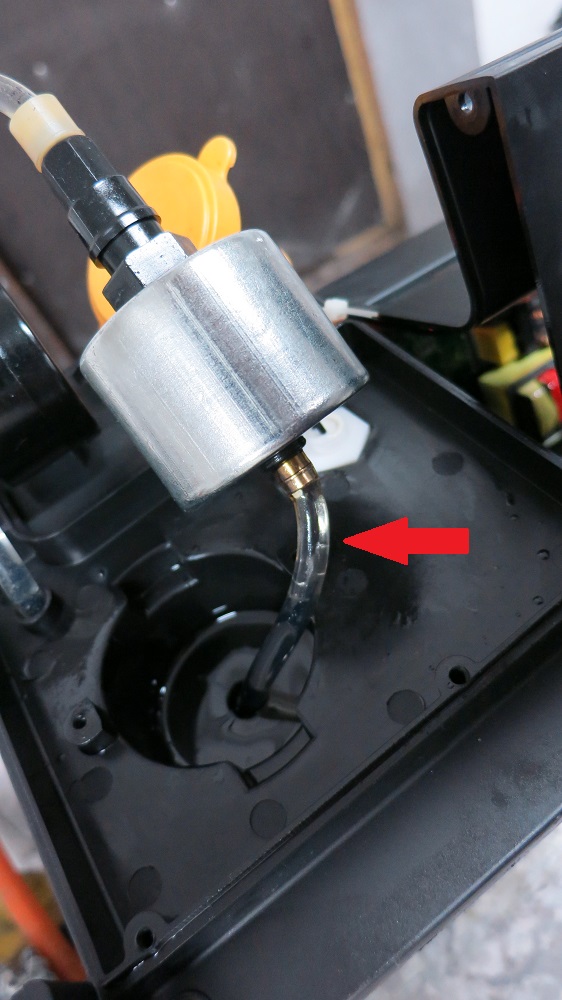

Похоже, что это воздух, растворенный в масле :thinking:
Воздух начинает появляется в трубке еще на подходе к насосу (начиная от места, отмеченнго красной стрелкой) :
IMG_1883-1.jpg (2899 просмотров) <a class='original' href='./download/file.php?id=89381&mode=view' target=_blank>Загрузить оригинал (157.82 КБ)</a>
Вот так вот оно выглядит, если масло сливать обратно в емкость :
IMG_1892-1.jpg (2899 просмотров) <a class='original' href='./download/file.php?id=89382&mode=view' target=_blank>Загрузить оригинал (122.54 КБ)</a>
Сам насос, за тот непродолжительный промежуток времени, что качает масло, греется достаточно сильно, но масло вроде не нагревается.
