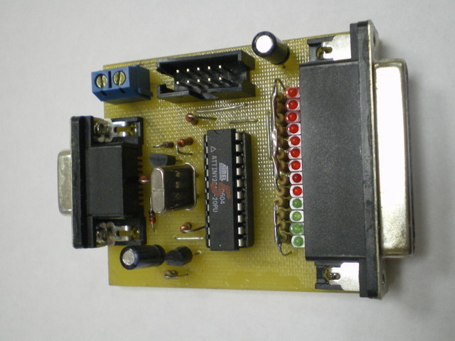

Вышла в свет первая версия контроллера ЧПУ. Имеет интерфейс через DLL-библиотеку, подгружаемую программой управления на компе. Работает пока как буферизованный мост LPT-COM-порт к программам, использующим библиотеки доступа к LPT-порту. Планируется дополнить функциями, нацеленными на изначально новый уровень управления потоком команд.
Рабочую версию с описанием можно скачать по ссылке

Для повторения LPTBRIDGE самомтоятельно используются файл *.hex для прошивки контроллера и файл подменяемой DLL. Контроллер - ATMega 32-16AI, кварцевый резонатор 11059200 Герц. Для связи с ПК можно использовать FT232RQ (переходник USB-COM) и др. Порт С - 8 сигналов Step/Dir, порт A - концевики (пины 0-3) и реле(4-7). Настройки программа хранит в файле DLPORTIO.cfg, который располагается там же, где и файл программы KCam.
Ну, во-первых, идея на мой взгляд здоровская! )ay(
Есть вопросы:
  • как задается выходная частота? насколько я понимаю контроллер определяет частоту входных сигналов и сглаживает неравномерности? т.е. частота та же что и на входе, но стабильная... так?
  • какой объем буфера?
  • что означают настройки?
А схему выложишь? Можешь рассказать как повторить новичку в электронике? Т.е. вообще как прошивается контроллер?
Вызываемая программой функция из DLL определяет время в мс между своими вызовами. Потом вычисляет среднее время для числа вызова функций, заданное в параметре "Усреднение" в окне настроек. Помимо этого используется еще глобальный параметр задержки dt для всех команд, прибавляемый контроллером к основному времени команды. Это как бы задвижка. регулирующая время считывания из буфера и, следовательно, его уровень.
какой объем буфера?
На контроллере буфер 1024 байта. Плюс планируется ввести буфер на стороне DLL и тогда можно вообще забыть про неравномерность потока данных.
Порт - номер порта COM, Усреднение и dt- см выше, галочки ведения логов - чтобы можно было мониторить что и когда программа вываливает в порт через DLL.
Схемы пока не существует. Только смонтированная конструкция на макетной плате. По контроллерам и их прошивке скоро выложу небольшой материалл.

Закончил работу над новой версией моста. Движки крутят на скорости до 4000 герц на каждую из трех осей. Без единого пропуска и дерганий. Загрузка проца незначительная - можно даже кино смотреть.) Немного подшаманю и выложу на форум для тестирования.
Информация о интеграции в программу Gigamesh2h.

По поводу вопросов о ATTiny2313. Прошивка весит 3 кила, оперативки нужно как минимум 512 байт. Иначе, когда винда будет тормозить, поток данных будет прерываться и будут слышны подергивания движков как и без моста.
Вопрос в студию. Кто может сваять в железе мост? Нужна схема и печатка. Поможите люди добрые, кто шарит в электронике. А то работа над программой занимает много времени.
Какие будут ваши предолжения?

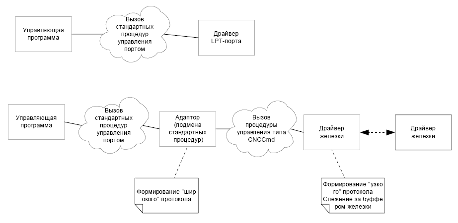

malvin, вот, мысль пришла.... можт ты мне на нее и намекал, а я не понял.... )bk(
Надо мне так сделать:
Схема LPT-bridge.png (7307 просмотров) <a class='original' href='./download/file.php?id=2662&sid=7d3f28ebfc6c929dee816014bfea1e90&mode=view' target=_blank>Загрузить оригинал (29 КБ)</a>
(верхняя схемка - так есть, нижняя - так надо сделать)
сделать самому подмену вызовов, а из твоей библиотеки вызывать функцию выполнения команды. В связи с вышесказанным предлагаю такой вызов:
unsigned int __stdcall CncCmd(UCHAR uType, unsigned long int Val1, unsigned long int Val2)
Только надо разобраться с uType... например возможны такие варианты:
1 - управляем приводами: Val1 - время импульса шага (беззнаковое длинное (32 бит) целое), Val2 - коды управления приводами в виде STEP/DIR (беззнаковое длинное (32 бит) целое)
2 - управляем электроавтоматикой: Val1 - время задержки, Val2 - коды управления электроавтоматикой
что такое UCHAR?
malvin писал(а):Программа управления должна следить чтобы в буфере было не больше 1000 байт информации.
Управление передачей в буффер все-таки дело драйвера железки, а другим с ним управляться негоже... )bl( ну, например, потому что тайминги надо подбирать конкретные и размер буффера может быть разным... да и вообще...
malvin писал(а):Вопрос в студию. Кто может сваять в железе мост? Нужна схема и печатка.
Ты схемку-то накропай, хоть от руки... или сфоткай хотяб детально свою макетку...

А чем обусловлено ограничение (или это не ограничение?) 4кГц? Возможных осей 3?
Обусловлено тем, что мне больше было как то не нужно. Ты понимаешь что такое 4000 шагов в секунду для шаговика в полношаговом режиме? Это даже не каждый шаговик выдержит. Хотя, если я чего то не знаю, поправь, пожалуйста.
Какая программа управляет?
Сейчас - пока что KCam ну и тестовая программа-заглушка. Пока на счет VRI сказать не могу - ее разработчик пока не дал своего разрешения на интеграцию. На счет GIGAMESH - сегодня вечером попробую подменить стандартную библиотеку и запустить.
Если все-таки есть непреодолимое желание или серьезная аргументация в пользу ухода от совместимости (с большим интересом ознакомился бы с вашими мыслями), по техническим вопросам взаимодействия есть такие мысли:
для переменной Value1 использовать тип longword (unsigned 32-bit integer), при этом полностью покрывается диапазон возможных временных интервалов, с бОльшим разрешением (микросекунды) и c неисчерпаемым резервом для скорости моторов (до 4Ггц ).
в описание команды приведена распиновка для одного байта информации..., предлагаю применить также 32(или 16)-битную переменную - с ее помощью можно будет закодировать перемещения до 16(8) приводов.
управление электроавтоматикой не описано, предлагаю для описания этого управления использовать также 32(или 16)-битную переменную - управление до 32 (16) устройств
Пойдет, я переделаю под вышеизложенные требования.
Ты хочешь сделать многоосевой станок? А управлять им из своей программы сможешь? Я от 3-мерной картины уже тупею, не говоря о многоосевых штуках...
На счет скорости... Ты примерно представляешь, что чем выше количество шагов в секунду, тем больше нагрузка на процессор компа - он может просто НЕ УСПЕТЬ за контроллером. Ты загрузу ЦП на своей программе смотрел? Она 100 %, да? А что ты еще хочешь, если у тебя уже весь проц забит вычисленгиями?
Насчет uType совсем не понятно, что это? видимо 1 означает "шагать"? какие еще команды предполагаются?
Те, о чем ты и говорил - управления разной периферией.
По поводу команд _D_D_D_D и _S_S_S_S поподробнее можно, просто чтобы разночтения не было.
Что конкретно интересует?
Управление передачей в буффер все-таки дело драйвера железки, а другим с ним управляться негоже... ну, например, потому что тайминги надо подбирать конкретные и размер буффера может быть разным... да и вообще...
Понимаешь, когда моя библиотека будет внутри адресного пространства ТВОЕЙ программы и будет исполнятся потоком твоего интерполятора, я ведь могу и сам отправить в слип твой поток - как бы от этого не нарушилась работа твоей программы - обязательно поплывут таймеры и прочее. Например, KCam просто башню сносит когда я попробовал его в сон отправить. Это вообще однопоточная программа, фу.
Схема вот, пока еще только набросок - жду предложений:
Нужен лазер. Форумчане, порекомендуйте пожалуйста твердотельный лазер с маленьким пятном. || Для работы над X-Cam нужны бетта-тестеры.

Какова функция кнопки SB1, динамика и светодиода?
malvin писал(а):Что за контроллер? Step/Dir? Микрошаг?[/
Простейший(недорогой) контроллер на Меге16 и UCN2804 c переключением под Step/Dir и Vri-Cnc. Плюс возможность смены прошивки через СОМ.
Возник еще один вопрос. Если делать мост с одной стороны СОМ разъем, а с другой LPT, то тогда не к любому контроллеру подойдет. Поэтому лучше наверно иметь для каждого двигателя свой разъем с сигналами Step/Dir. И кварц у вас странный.

malvin писал(а):На счет скорости... Ты примерно представляешь, что чем выше количество шагов в секунду, тем больше нагрузка на процессор компа - он может просто НЕ УСПЕТЬ за контроллером. Ты загрузу ЦП на своей программе смотрел? Она 100 %, да? А что ты еще хочешь, если у тебя уже весь проц забит вычисленгиями?
Расскажу как устроен GIGAMESH:
есть три потока: 1 - ядро, 2 - интерполятор, 3 - вывод. Всегда работает есстественно №1 - он основной, запускает когда надо №2 и №3. Интерполяция (т.е. основные вычисления) запускаются заранее, ДО вывода - с целью максимально разгрузить процессор при выводе. Интерполированные данные хранятся в памяти. После интерполяции запускается поток №3 - вывод, в нем вычислений практически не производится (в версиях 1Н и 2Н) в этом потоке рассчитываются временные интервалы, но и это будет вынесено из него.
Навскидку, если ты будешь слипить процесс №3, а именно в него будет (должен) внедряться мост, ничего страшного не произойдет. Это, конечно, надо проверить...
Загрузка проца 100% не из-за вычислений, так реализован этот скоростной таймер )bn( - фактически это легкий цикл, в котором ничего нет, кроме определения текущего времени и работы с портом, если нужное время достигнуто. Если в какой-то момент времени ты усыпишь процесс, то когда он проснется он увидит что положенное для шага время вышло - сработает с портом и просто продолжит работу.
malvin писал(а):Пойдет, я переделаю под вышеизложенные требования.
Итак, уточню спецификацию:
unsigned int __stdcall CncCmd(char *uType, unsigned long int Val1, unsigned long int Val2)
- возвращает процент заполнения буффера, управляющая программа должна поддерживать заполненность в диапазоне (25-75%)
- uType - тип выполняемой команды:
  • 'Step' - выполняет шаг по 32-битной маске Val1 (DSDSDSDSDSDSDSDSDSDSDSDSDSDSDSDS), D - направление, S - шаг (S=1 - выполняется шаг, S=0 - шага нет), индексация приводов: 1-й привод соответствует младшим битам, 16-й привод старшим; Val2 - период выполнения шага в микросекундах
  • 'Control'- выполняет включение/отключение по маске Val1, 1 - включено, 0 - отключено, индексация устройств: 1-е устройство соответствует младшему биту, 32-е - старшему; Val2 - время паузы после выполнения команды включения в микросекундах (?)
Принимается?

malvin писал(а):Что то не понял. Голова тяжелая.... Если речь на счет моста, то у него только один интерфейс с компом - по COM-порту. А кварц - чтобы ошибок при передаче по последовательному порту было меньше - тогда частота выставляется стандартная - ровно 115200 герц.
Фотка моей платки про которую я уже писал ниже. Слева разъем СОМ (вход), справа LPT (выход). Может по такому типу только на Меге32?
COV-PAR.jpg (5047 просмотров) <a class='original' href='./download/file.php?id=2663&sid=7d3f28ebfc6c929dee816014bfea1e90&mode=view' target=_blank>Загрузить оригинал (81.82 КБ)</a>
