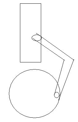

Прошу совет в какую сторону копать.
Есть гексапод с приводом на моторах редукторах (на картинке привод внизу круглый) на нем же стоит энкодер который индицирует угловое положение выходного вала. Все это управляется 5I25+7I77 и LNC. С этой связкой проблем нет.
Выход редуктора, он вращается только пол оборота, через кривошип соединен с узлом линейного перемещения (прямоугольник сверху перемещается вверх вниз)
В LCNC даешь команду на перемещение оси на 100 дискрет он крутит редуктором проворачивает на 100 угловых дискрет.
Но верхнее звено линейно перемещает по синусоидальному закону. Как можно преобразовать сигнал энкодера чтоб в аксис он высвечивался после обработки специальной формулой.

"свою" формулу преобразования прописываешь в модуль кинематики,который используешь...
там две основных функции - прямая кинематика(kinematicsForward) , и обратная(kinematicsInverse)...
для "правильного" отображения в DRO нужно изменять прямую кинематику

для начала выложи свой файл кинематики(он прописан в хал файле где то в самом начале)...
loadrt trivkins - это "обычная" кнематика для 3-х осей
что у тебя за строка там прописана?
и второе - нужна зависимость между вращением и линейным перемещением (реальные размеры плечей)

loadrt trivkins такая строка есть - а куда она обращается где эти описания кинематики лежат не знаю
Реальные размеры плечей есть. Но получается используется только радиус по которому на редукторе двигается шатун.
Общее перемещение равно 2R на 180 градусов поворота редуктора.
Скорость перемещения кстати тоже по этому же закону будет меняться.

если я правильно понял,твоя зависимость выражается так:
R можно указать непосредственно,
а можно в виде пина ,значение которого можно будет менять в hal без
перекомпиляции кинематики...
пример назначения пинов:
double R=длина_плеча;
pos->tran.x = ((2*R)/180)*joints[0];а можно в виде пина ,значение которого можно будет менять в hal без

Визуализация перемещения в матлабе выполняется и в ЛСНС посылаются длины актуаторов - кстати тоже задача нетривиальная это между собой связать.
Вот спасибо завтра попробую поиграть и зависимость покажу но неnkp писал(а):только в свежих версиях емс вместо comp - halcompilealeha писал(а):это оно?sudo comp --install trivkinsnew.c
sudo halcompile --install trivkinsnew.c
- отпишусь.nkp писал(а):double R=длина_плеча;
