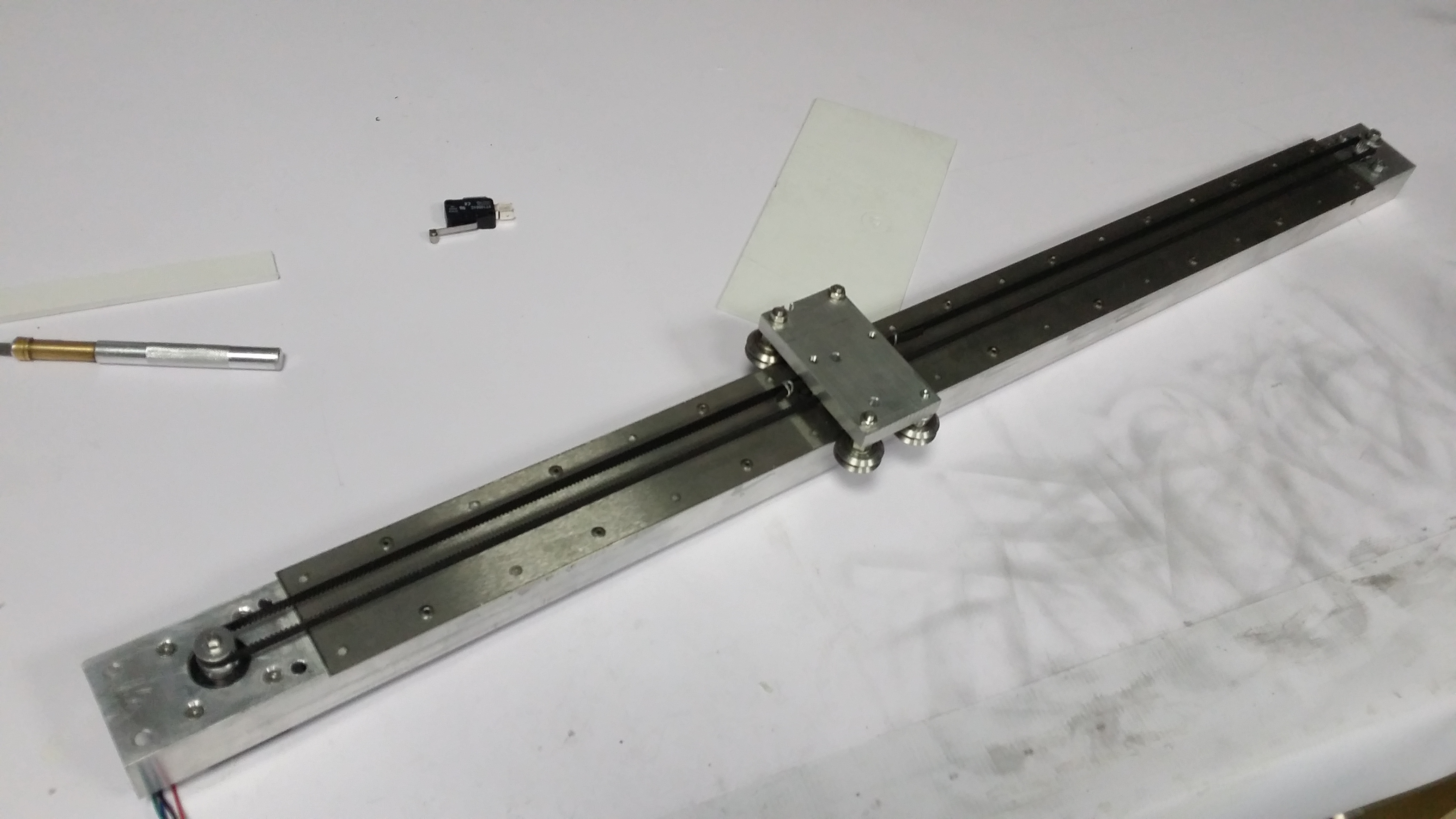

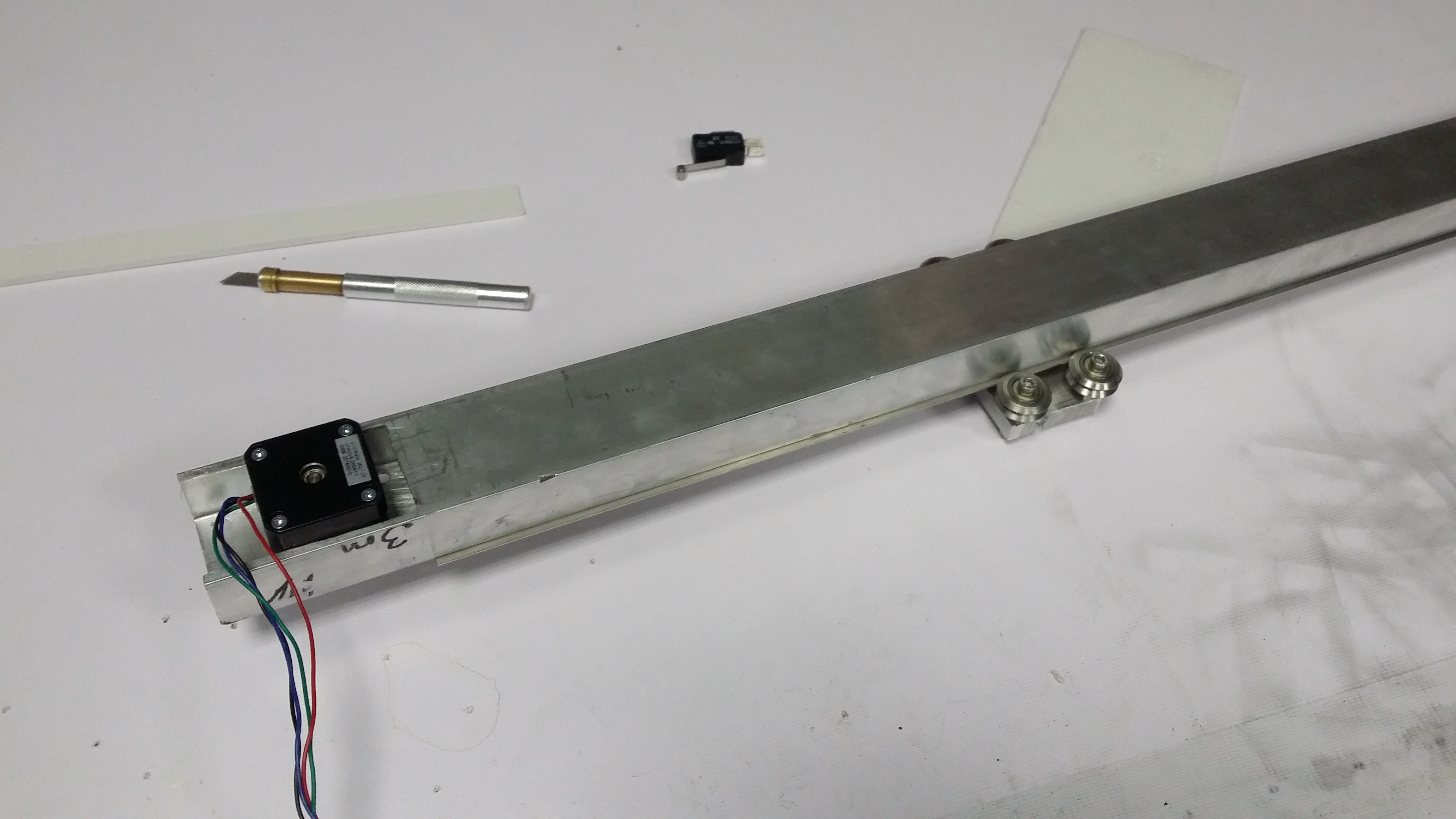

Получил электронику, начал разбираться с электроникой и собирать оси. Вертикальная ось получилась так:
https://youtu.be/TP95oRmVu2k
20170220_152938.jpg (4067 просмотров) <a class='original' href='./download/file.php?id=103857&mode=view' target=_blank>Загрузить оригинал (2.14 МБ)</a>
20170220_152924.jpg (4067 просмотров) <a class='original' href='./download/file.php?id=103858&mode=view' target=_blank>Загрузить оригинал (2.21 МБ)</a>

Долго Вы что то. Я Уже думал что режете во всю. ;)
shura2
Сообщения: 114
Зарегистрирован: 01 дек 2014, 01:38
Репутация: 12
Re: Пенорезка 1300х1000х200-300мм на Smoothieware
Сообщение shura2 »
Ну дык, работа, дети, строительство дома и отделка оного, вот и отсается на хобби ночью часик-другой. А еще хочется почитать книжку, повтыкать в компьютере, почертить чего-нибудь интересного в солиде, ну и поспать тоже хочется:)
По делу: все оси собрал, сейчас осталось все собрать и подключить. Надеюсь на этой неделе получится начать резать.
