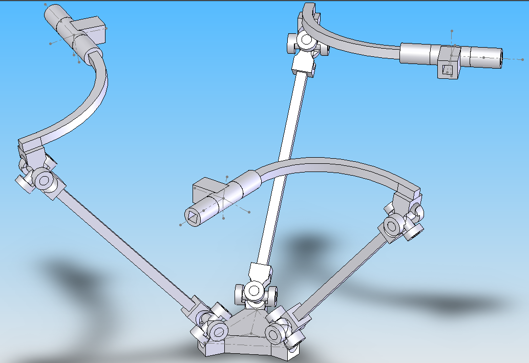

Ветка на rcdesign.ru про станок для гнутых фасадов натолкнула на мысль: идеальный конструктив для обработки гнутых фасадов )ad( :
4DOF.PNG (4467 просмотров) <a class='original' href='./download/file.php?id=2561&mode=view' target=_blank>Загрузить оригинал (25.49 КБ)</a>

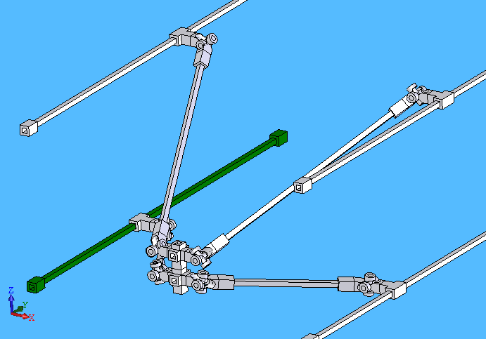

а вот и кинематика для трехкоординатного:
3DOF.PNG (4465 просмотров) <a class='original' href='./download/file.php?id=2571&mode=view' target=_blank>Загрузить оригинал (40.2 КБ)</a>
обратите внимание: для обоих могут быть применены карданы!, без применения параллелограммов )al( !
Каждая опора в этом случае состоит из направляющей, винта и карданов (основные элементы конечно ae ), карданы рулевых как будто созданы для этого... )bs(

Решил отделить тему...
Вот еще, трипод на карданах:
Трипод на карданах.PNG (4465 просмотров) <a class='original' href='./download/file.php?id=2572&mode=view' target=_blank>Загрузить оригинал (163.08 КБ)</a>
PKM
Сообщения: 4132
Репутация: 705
Re: Применение карданных шарниров в параллельных роботах
Сообщение PKM »
Все так, теоретически работать должно. Но крутильная жесткость рабочего органа будет весьма низкой. У параллелограмма плечо значительно больше, чем у кардана, плюс длинная тонкая штанга здесь работает на кручение, тогда как в параллелограмме только на растяжение-сжатие.

Здесь основная идея - это использование готовых узлов (из автопрома). Если сравнить параллелограмм, который изготавливается на коленке с готовым, промышленно изготовленным карданом... ну, наверное, ход мыслей понятен...
Но, у таких карданов есть сурьезный недостаток - угол, на который можно отклонять оси слишком мал, и их нужно "дорабатывать напильником".
