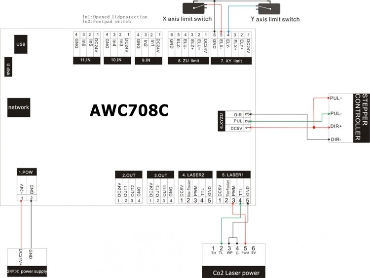

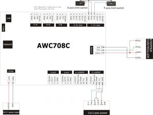

Собираю лазерную резку с ЧПУ. По механике затруднений не возникло, но никак не могу подружить контроллер
http://ru.aliexpress.com/item/CO2-laser ... 5b00c81a86
и блок питания
http://ru.aliexpress.com/item/110-220V- ... 09630.html
После подключения лампы просто к блоку питания ничего не происходит. Замыкал контакты для подключения чиллера и подключил 220 вольт. Блок питания шумит, но нажатие на кнопку "тест" ничего не даёт.

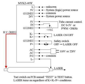

Схема подключения блока. (3368 просмотров) <a class='original' href='./download/file.php?id=86779&mode=view' target=_blank>Загрузить оригинал (40.87 КБ)</a>

Контакт P+ (LASER OFF) на блоке питания замкнул ?
больше информации тут :
http://www.cnc-club.ru/forum/viewtopic. ... 06#p212706

Замкнул контакт P+ на землю и при замыкании контактов K+ и К- трубка заработала! Но с подключением даже после просмотра архива не могу разобраться. Там управление идёт по PWM вместо резистора?

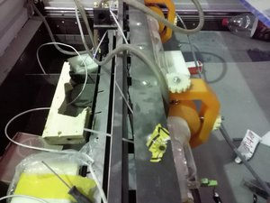

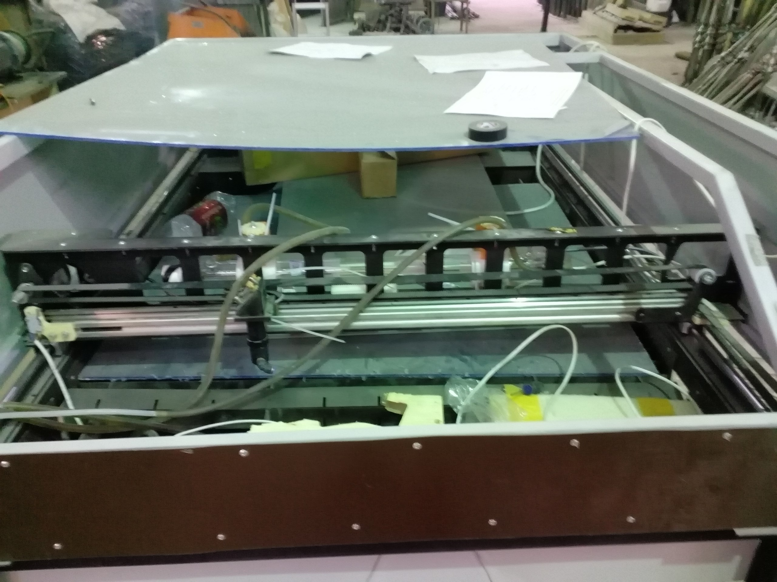

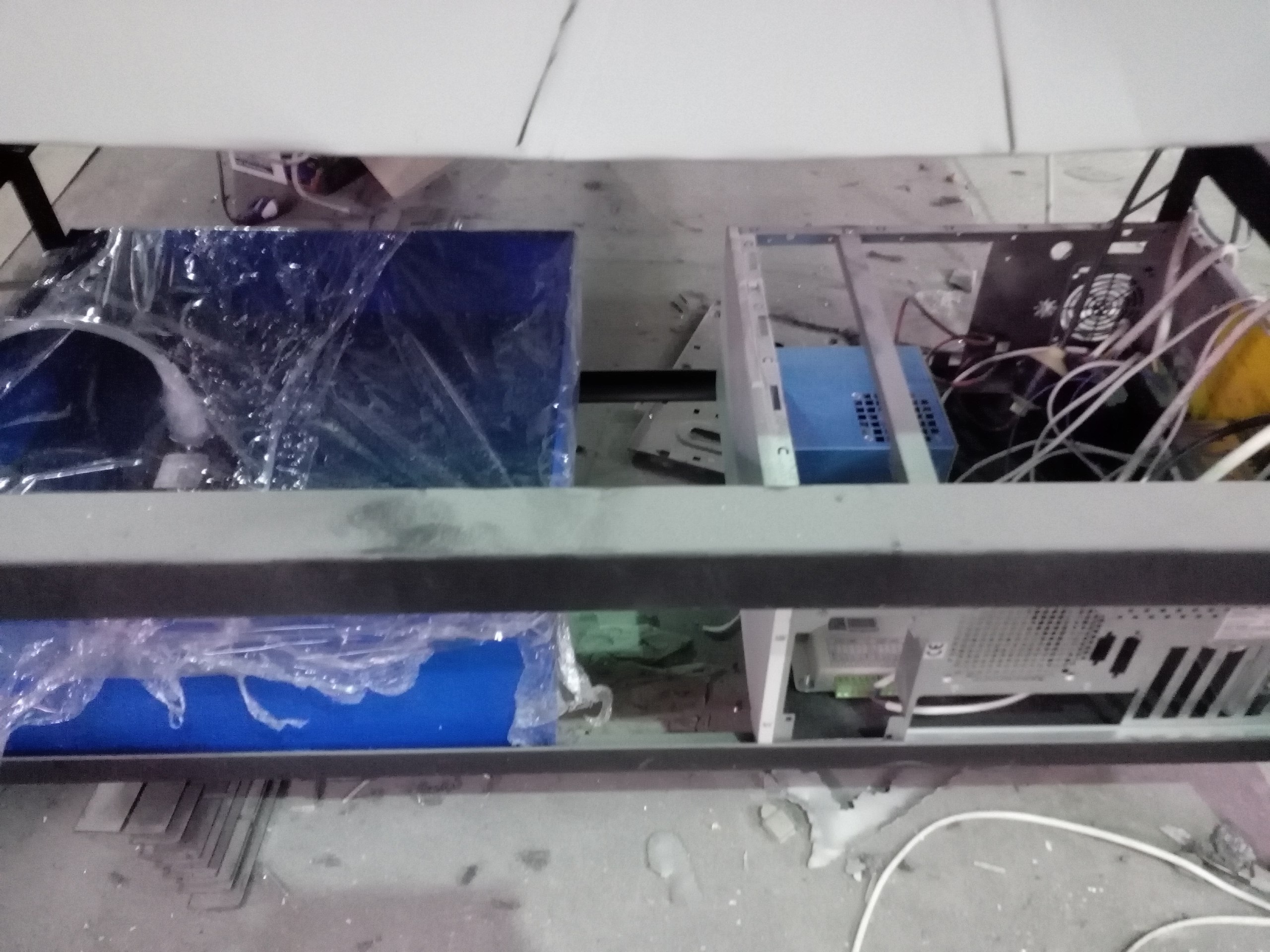

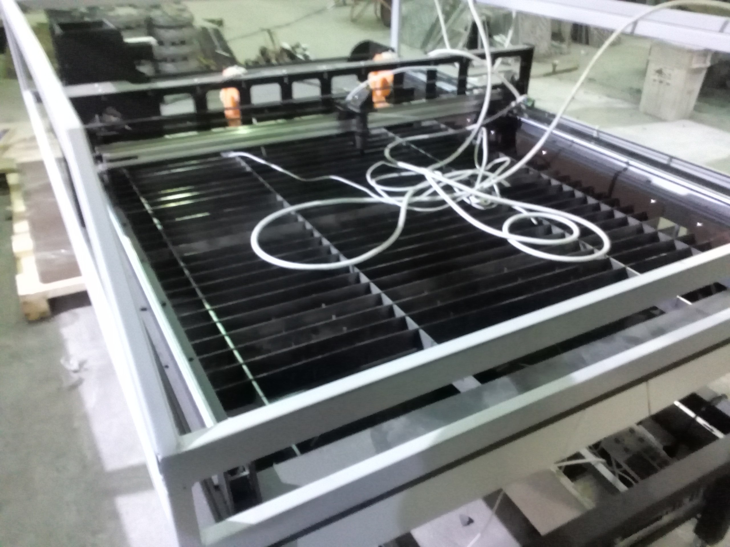

Немного фото станка.
Электроника и бачок с водой (3335 просмотров) <a class='original' href='./download/file.php?id=86796&mode=view' target=_blank>Загрузить оригинал (672.97 КБ)</a>
Вид спереди (3335 просмотров) <a class='original' href='./download/file.php?id=86797&mode=view' target=_blank>Загрузить оригинал (686.82 КБ)</a>
Вид спереди
Крепление лампы (3335 просмотров) <a class='original' href='./download/file.php?id=86799&mode=view' target=_blank>Загрузить оригинал (668.49 КБ)</a>
Крепление лампы
Вид без части кожуха (3335 просмотров) <a class='original' href='./download/file.php?id=86800&mode=view' target=_blank>Загрузить оригинал (572.08 КБ)</a>

Василик писал(а):... Но с подключением даже после просмотра архива не могу разобраться. Там управление идёт по PWM вместо резистора?
Где "там" ?
Любой БП может управляться либо по PWM, либо резистором. Подключи резистор по схеме и не парься, на 10 килоом надо.

"Там" это в блоке питания. Просто резистор подключить - это же как сделать бессмысленным управление с электроники! Или нет? А нужно как раз к ней всё это дело и подключить.
Выводы платы управления. (3245 просмотров) <a class='original' href='./download/file.php?id=86930&mode=view' target=_blank>Загрузить оригинал (56.49 КБ)</a>

Со всем разобрался!
Подключается всё по стандартной схеме TTL
Блок питания Контроллер
L(он же К+)--------TTL
W--------------------PWM
G--------------------GND
Всем спасибо за помощь!
