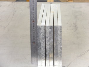

Добрый день!
Всего необходимо вырезать 21 деталь, 18 из плиты 16 мм, 3 проставки под кронштейны гаек ШВП из плиты потоньше. Общая погонная длина порядка 35 метров. 4 детали с двухсторонней обработкой. Это некритично, если нет возможности обработать с переворотом - сгодится и с одной стороны. Торцевая сверловка под резьбы приветствуется, но необязательно.
Москва или несильно далеко. Материал приобрету и привезу сам. Думаю, что две четвертушки от плиты 1200 х 3000. Чертежи в Солиде и Автокад.
Хотелось бы 0.05 мм. И адекватную цену. :mrgreen:
Сейчас есть теоретическая возможность порезать на Мультикам 3000/5000, но полная неопределённость со сроками, точно не раньше, чем через месяц. :wik:

T72 писал(а): сгодится и с одной стороны.
T72 писал(а):Хотелось бы 0.05 мм.
ОЧень я сомневаюсь в существовании плит, которые будут прямее 1-2 десяток.
А некоторые могут и 0.5+ иметь кривизну (вчера на 10мм наблюдал лично)
Т.е. по-любому с двух сторон обрабатывать, как не кряхти...

Нее, только раскрой, пазы, отверстия, цековки. И чем точнее - тем лучше. Станок всё таки делается - орудие производства! :) Но фрезеровать вообще все поверхности - это слишком круто.
Если плиты могут быть настолько кривыми - возможно будет лучше порезать их более мелкими частями? Из расчёта одна-две детали на кусок, симметричные левая/правая - в зеркало. Крепление плиты к столу может нивелировать кривизну плиты?

Прикольно.
Вот что происходит с Д16Т плитами после разрезки на полосы.
IMG_1083.JPG (2557 просмотров) <a class='original' href='./download/file.php?id=86566&mode=view' target=_blank>Загрузить оригинал (3.09 МБ)</a>
Это средний вариант, бывает иногда лучше, бывает и "ровнее".
Как только несимметричная обработка плоскостей, так про 0,05 на 300мм можно даже не мечтать. Но может и повезёт.
Можно АМГ6 предложить, а ещё стабильнее АД1 будет, там нечему изгибаться.
Точность по толщине реально бывает ±1,0мм (для 16мм толщины).

Жуть какая. Это резка диском, плазмой или гильотинная? Я так по фото не определю. Получается наоборот, чем большими кусками я материал доставлю - тем лучше?
На самом деле мне главное, чтобы собралось всё ровно, а 0.05 там или 0.1 будет - пофигу. В идеале, чтобы портал на рельсы сел без танцев с бубном.
При такой кривизне плит перпендикулярность торца нереально получить, соберётся криво.

T72 писал(а):Это резка диском, плазмой или гильотинная? Я так по фото не определю. Получается наоборот, чем большими кусками я материал доставлю - тем лучше?
Это резка на ЧПУ фрезере, диском. Чем больше кусок, тем сначала незаметнее, а вот потом придётся искать бубны и школа танцев обеспечена.
Берите авиационные плиты, повести не должно.
Хотя, если кто-то скажет, что он порежет и не поведёт, охотно соглашусь. Только посмотреть очень хочется на такое.
Утром 09/08/2016г. подправил:
Берите авиационные плиты, типа Д16ЧТ/В95ПЧТ2, повести не должно, они более стабильны, чем Д16Т и В95Т1.
Хотя, если кто-то скажет, что он порежет Д16Т и не поведёт, охотно соглашусь, вероятность есть. Только посмотреть очень хочется на такое.
Направление надо выбирать вдоль волокна, меньше ведёт, гораздо.

При том, что плита изначально с напряжениями получается, от сюда и результат.
Леонид, а они что термообработку не проходят получается??
Leonid Vs
Сообщения: 1606
Репутация: 469
Откуда: г. Москва
Re: Требуется фрезеровка плиты Д16Т 16мм для хоббийного стан
Сообщение Leonid Vs »
den_sibirskiy писал(а):Леонид, а они что термообработку не проходят получается??
Проходят. Только закалку, может иск. старение. А напряжения вызваны "не ламинарностью" кристаллической структуры в слоях плит.
