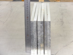

Вот что происходит с Д16Т плитами после разрезки на полосы.
IMG_1083.JPG (2347 просмотров) <a class='original' href='./download/file.php?id=86566&mode=view' target=_blank>Загрузить оригинал (3.09 МБ)</a>
Это средний вариант, бывает иногда лучше, бывает и "ровнее".
Как только несимметричная обработка плоскостей, так про 0,05 на 300мм можно даже не мечтать. Но может и повезёт.
Можно АМГ6 предложить, а ещё стабильнее АД1 будет, там нечему изгибаться.
Точность по толщине реально бывает ±1,0мм (для 16мм толщины).

Жуть какая. Это резка диском, плазмой или гильотинная? Я так по фото не определю. Получается наоборот, чем большими кусками я материал доставлю - тем лучше?
На самом деле мне главное, чтобы собралось всё ровно, а 0.05 там или 0.1 будет - пофигу. В идеале, чтобы портал на рельсы сел без танцев с бубном.
При такой кривизне плит перпендикулярность торца нереально получить, соберётся криво.

T72 писал(а):Это резка диском, плазмой или гильотинная? Я так по фото не определю. Получается наоборот, чем большими кусками я материал доставлю - тем лучше?
Это резка на ЧПУ фрезере, диском. Чем больше кусок, тем сначала незаметнее, а вот потом придётся искать бубны и школа танцев обеспечена.
Берите авиационные плиты, повести не должно.
Хотя, если кто-то скажет, что он порежет и не поведёт, охотно соглашусь. Только посмотреть очень хочется на такое.
Утром 09/08/2016г. подправил:
Берите авиационные плиты, типа Д16ЧТ/В95ПЧТ2, повести не должно, они более стабильны, чем Д16Т и В95Т1.
Хотя, если кто-то скажет, что он порежет Д16Т и не поведёт, охотно соглашусь, вероятность есть. Только посмотреть очень хочется на такое.
Направление надо выбирать вдоль волокна, меньше ведёт, гораздо.

При том, что плита изначально с напряжениями получается, от сюда и результат.
Леонид, а они что термообработку не проходят получается??
Leonid Vs
Сообщения: 1642
Репутация: 469
Откуда: г. Москва
Re: Требуется фрезеровка плиты Д16Т 16мм для хоббийного стан
Сообщение Leonid Vs »
den_sibirskiy писал(а):Леонид, а они что термообработку не проходят получается??
Проходят. Только закалку, может иск. старение. А напряжения вызваны "не ламинарностью" кристаллической структуры в слоях плит.
