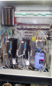

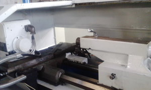

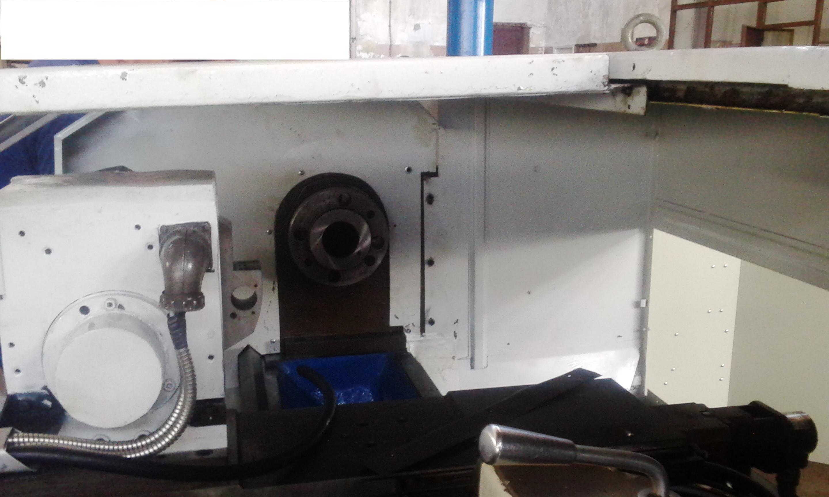

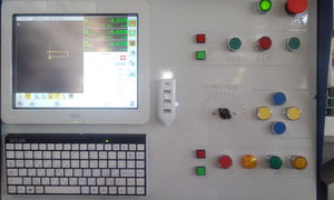

Токарной СП503 Рабочее поле: X 270 Z 1300
Обрабатываемые материалы:Сталь
Замена ЧПУ ЗИТ 500 на Linuxcnc ,Mesa 6i25 + 7i77 + Плата I/O на LPT.
Замена серва ,двигатели Fanuc осталис X mod15 ,Z mod 20.
Замена ШВП на Х и Z с новьйм .
Новьй асинронной двигатель за шпинделя 11 kW ,управление с частотник .
Шлайф направляющие , тело X , тело Z ,новьйе пластики под тело Х и Z .
Шлайф конус шпинделя ( в основном будем работат на дорник ,без патрона ).
Замена все подшипники на шпинделя и в коробка передач .
Ремонт и проверка всех узлов ,покрашено не до конца :D еще работается .
Пульт (3377 просмотров) <a class='original' href='./download/file.php?id=86294&mode=view' target=_blank>Загрузить оригинал (689.35 КБ)</a>
Пульт
Шкаф Ел (3377 просмотров) <a class='original' href='./download/file.php?id=86295&mode=view' target=_blank>Загрузить оригинал (1.11 МБ)</a>
Шкаф Ел
IMG_20160805_085356.jpg (3377 просмотров) <a class='original' href='./download/file.php?id=86296&mode=view' target=_blank>Загрузить оригинал (698.51 КБ)</a>
IMG_20160805_085404.jpg (3377 просмотров) <a class='original' href='./download/file.php?id=86297&mode=view' target=_blank>Загрузить оригинал (336.75 КБ)</a>
