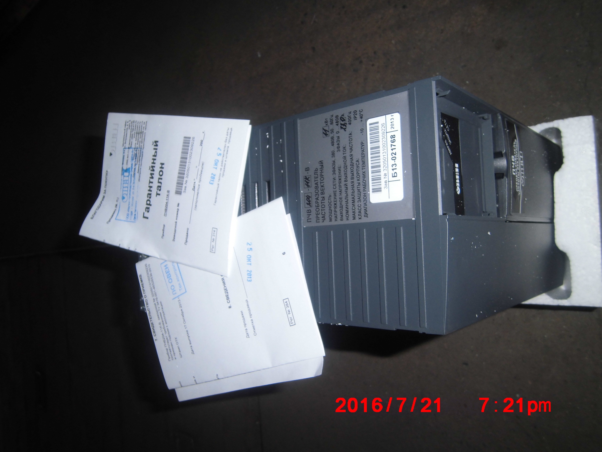

CIMG2794.JPG (4667 просмотров) <a class='original' href='./download/file.php?id=86173&mode=view' target=_blank>Загрузить оригинал (730.31 КБ)</a>

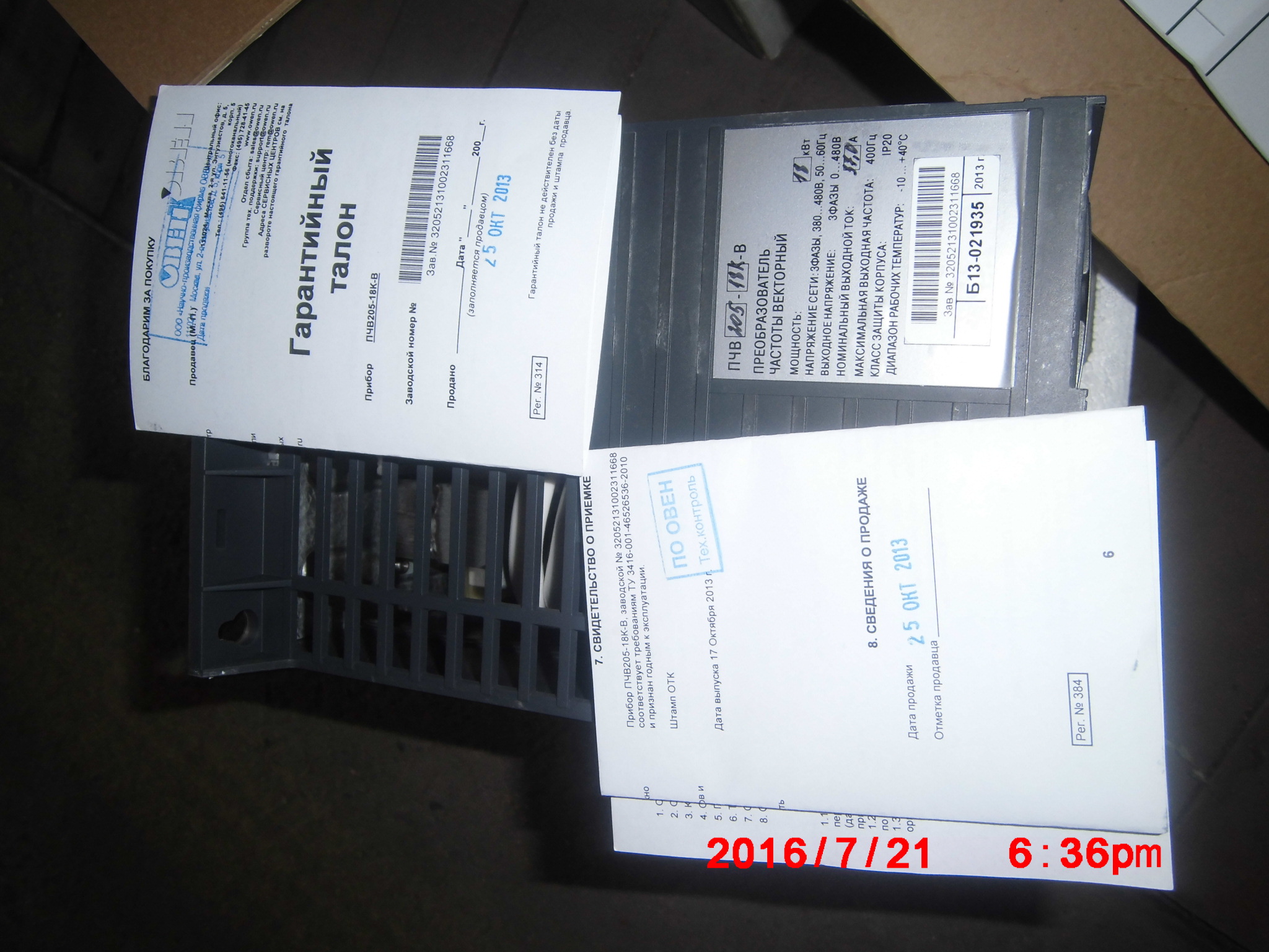

CIMG2795.JPG (4667 просмотров) <a class='original' href='./download/file.php?id=86174&mode=view' target=_blank>Загрузить оригинал (701.1 КБ)</a>

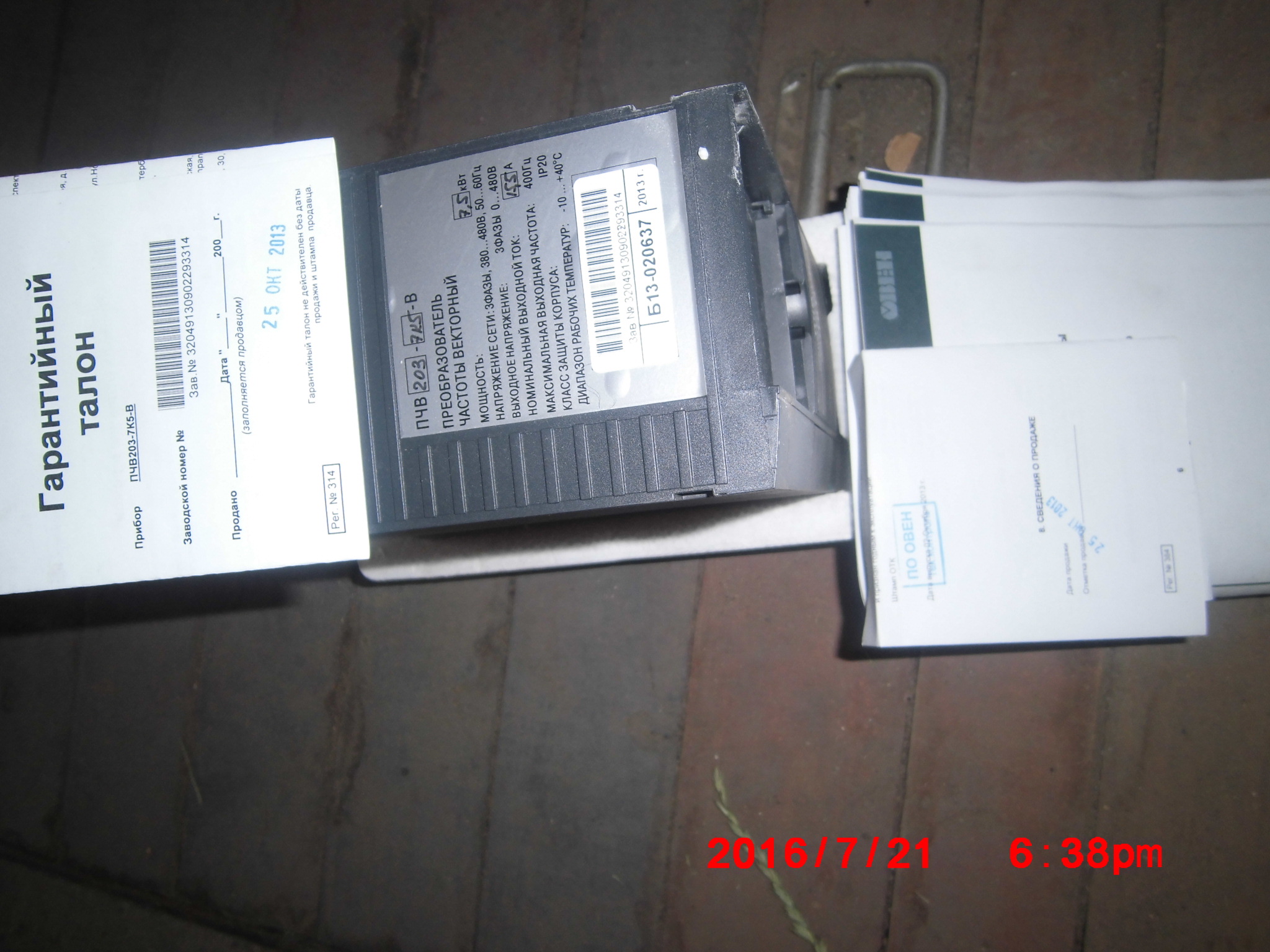

CIMG2796.JPG (4667 просмотров) <a class='original' href='./download/file.php?id=86175&mode=view' target=_blank>Загрузить оригинал (619.84 КБ)</a>
