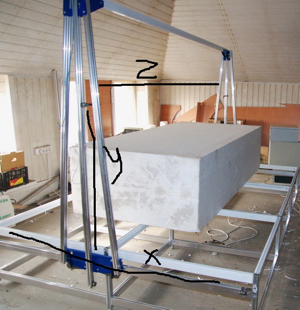

Здравствуйте форумчане. Посмотрел в шкафчик и увидел горочку разных деталек, прикинул есть все для пенореза, ну и задумался о его создании.
Собственно вопросы:
1. Под какие г.р. его делать, я имею ввиду самые ходовые.
2. На что стоит обратить внимание при создании.
Ну и еще что нибудь от себя. :)
Draco
Сообщения: 104
Зарегистрирован: 07 май 2015, 20:34
Re: ПЕНОРЕЗ, посоветуйте пожалуйста.
Сообщение Draco »
Размеры под лист пенопласта. У меня пенорезка меньше листа пенопласта, не всегда удобно. В основном заказы не более 100 см, редко 120см (124см максимум станка)при толщине 3-10 см. Все зависит от того, что собираешься резать. Если колонны, то надо ось Х делать 200 см(под тубу пенопласта), если резать слова, гербы то ось Х лучше сделать меньше 50см. (нихром будет меньше тянуться и можно быстрее резать, а пенорезки оооочень медленные).

Сообщение Draco »
Тело колонны режется из куска пенопласта 50*100*200 см . (У нас в городе один производитель пенопласта и он спекает гранулят в кубики 50*100*200см, а потом их уже режет на листы, вот из этих кубов колонны и режем). Может у Вас производитель спекает в тубы другого размера. Посмотри готовые станки по пенику. Производители ФРП и СРП. Лично мое мнение: т.к. колонны ооочень редко, то широкая ось Х не нужна.
Draco
Сообщения: 104
Сообщение Draco »
Что то я с осями напутал. Ось Х должна быть 200см, ось У 100 см, а вот ось Z если не резать колонны 50см

Draco писал(а):Что то я с осями напутал. Ось Х должна быть 200см, ось У 100 см, а вот ось Z если не резать колонны 50см
Вы случаем оси "Z" и "Y" местами не перепутали?
А можно фото что бы движки и опоры было видно?
Спасибо.
Блин .... всю голову сломал, на фига пенорезу ось "Z" :thinking:
Или это просто имеется ввиду ширина листа, и приводов на ней нет?

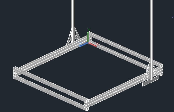

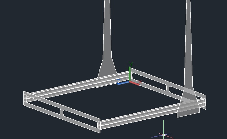

Всю ночь думал, ну почти всю....
Первоначально планировал сделать каркас и стойки пенорезки из квадратной трубы.
Теперь закралась мысль "может сделать из листового металла" ?
У кого какие мысли по этому поводу? Поделитесь опытом.
первый вариант.jpg (3888 просмотров) <a class='original' href='./download/file.php?id=88114&mode=view' target=_blank>Загрузить оригинал (52.03 КБ)</a>
второой вариант.jpg (3888 просмотров) <a class='original' href='./download/file.php?id=88115&mode=view' target=_blank>Загрузить оригинал (45.97 КБ)</a>
Второй вариант набросал на скорую руку, пластины планировал облегчить добавить доп. ребра жесткости и сделать более эстетичными.
_taras_
Сообщения: 546
Репутация: 69
Сообщение _taras_ »
Надо исходить и того каких габаритов будут изделия, критичность скорости выполнения работы и где будет стоять станок. Авиамоделисты делают каждый портал отдельно, что позволяет удобно располагать пенопласт, сделать нормальное натяжение струны, а не на пружинках и убирать станок после использования.
