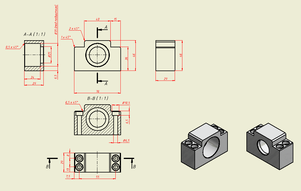

Нужно изготовить 6 деталей из стали (марка любая).
Вот размеры:
Опора 1.png (2675 просмотров) <a class='original' href='./download/file.php?id=85750&mode=view' target=_blank>Загрузить оригинал (66.49 КБ)</a>
Возьмется кто-нибудь и сколько денег?

Чертёж, просто мечта фрезеровщика. :)
trafbite
Сообщения: 920
Репутация: 28
Re: Нужно сделать детали из стали 70х46х29мм
Сообщение trafbite »
Фукс писал(а):Проще купить эти опоры , дешевле выйдет .
Какие? Китайские BK15 - не, не хочу :)
Карабас писал(а):Чертёж, просто мечта фрезеровщика.
Согласен :) В допуски и плоско-параллельности не знаю как на чертежах обозначаются :)
Смотри аккуратно с такими чертежами
сделают как есть, потом хрен предъявишь
trafbite
Сообщения: 920
Репутация: 28
nik1 писал(а):Смотри аккуратно с такими чертежами
Подскажи, что в первую очередь нужно уточнить? )
По идее задаешь базу на основании
от нее задашь паралельности и перпендикулярности, к стенкам где есть сопряжения с другими узлами
так же нужно указать посадку для расточки , соосность , овальность
В общем нужно указать все важные места, а там где не нужно не надо усложнять :)
от этого будет зависеть конечная цена
это некий гимор :hehehe: если делать через знакомых, то можно договориться на словах

Правильно. И ещё совет, почитай очень полезную книжку "Допуски и посадки в машиностроении". Уверяю, лишнем не будет
trafbite
Сообщения: 920
Репутация: 28
Карабас писал(а):Правильно. И ещё совет, почитай очень полезную книжку "Допуски и посадки в машиностроении". Уверяю, лишнем не будет
Спасибо за совет!
В теории я знаю что как должно быть, устно объяснить могу, но на чертежах с уловными обозначениями такого рода не работал, нужно вникнуть :)

Почему-то сколько ни приносил расточникам чертёжики чтоб посадку под подшипники сделали--всегда требовали сами подшипники--и отдавали детали в месте с подшипниками(пара--деталь подшипник). К чему бы это? :thinking: :D
aegis
Сообщения: 3115
Репутация: 1810
Настоящее имя: Михайло
Сообщение aegis »
plotik писал(а):Почему-то сколько ни приносил расточникам чертёжики чтоб посадку под подшипники сделали--всегда требовали сами подшипники
нутромер лень настраивать было видимо
