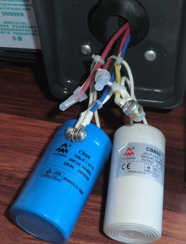

Асинхронный двигатель 750W (8350 просмотров) <a class='original' href='./download/file.php?id=85458&mode=view' target=_blank>Загрузить оригинал (390.02 КБ)</a>

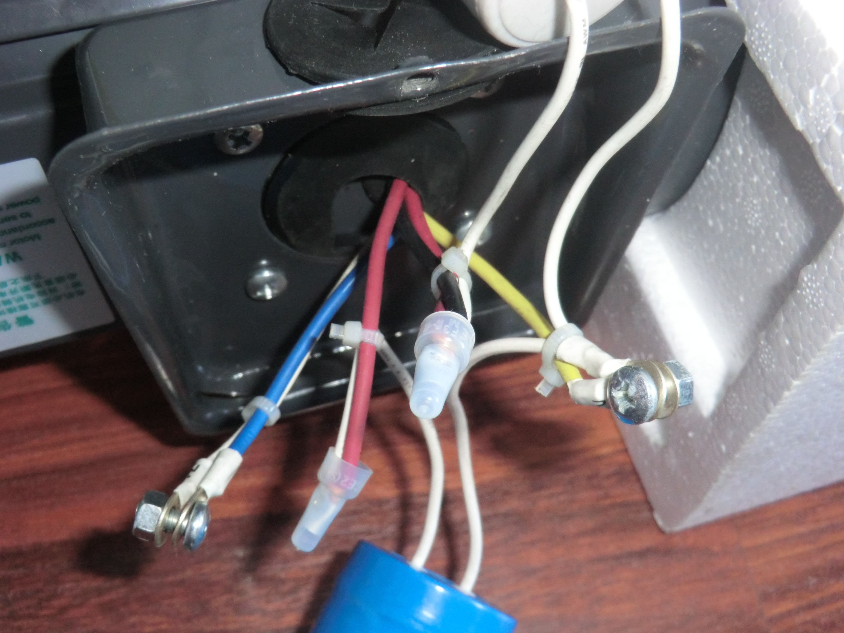

На шильдике два и нарисовано - это просто вход 220V.
Там на болтах - по паре проводов. Сейчас подсоединено так: на одном болте U1-Z1, а на другом - U2-Z2. Хочешь поменять направление вращения - меняй Z1 и Z2 местами.

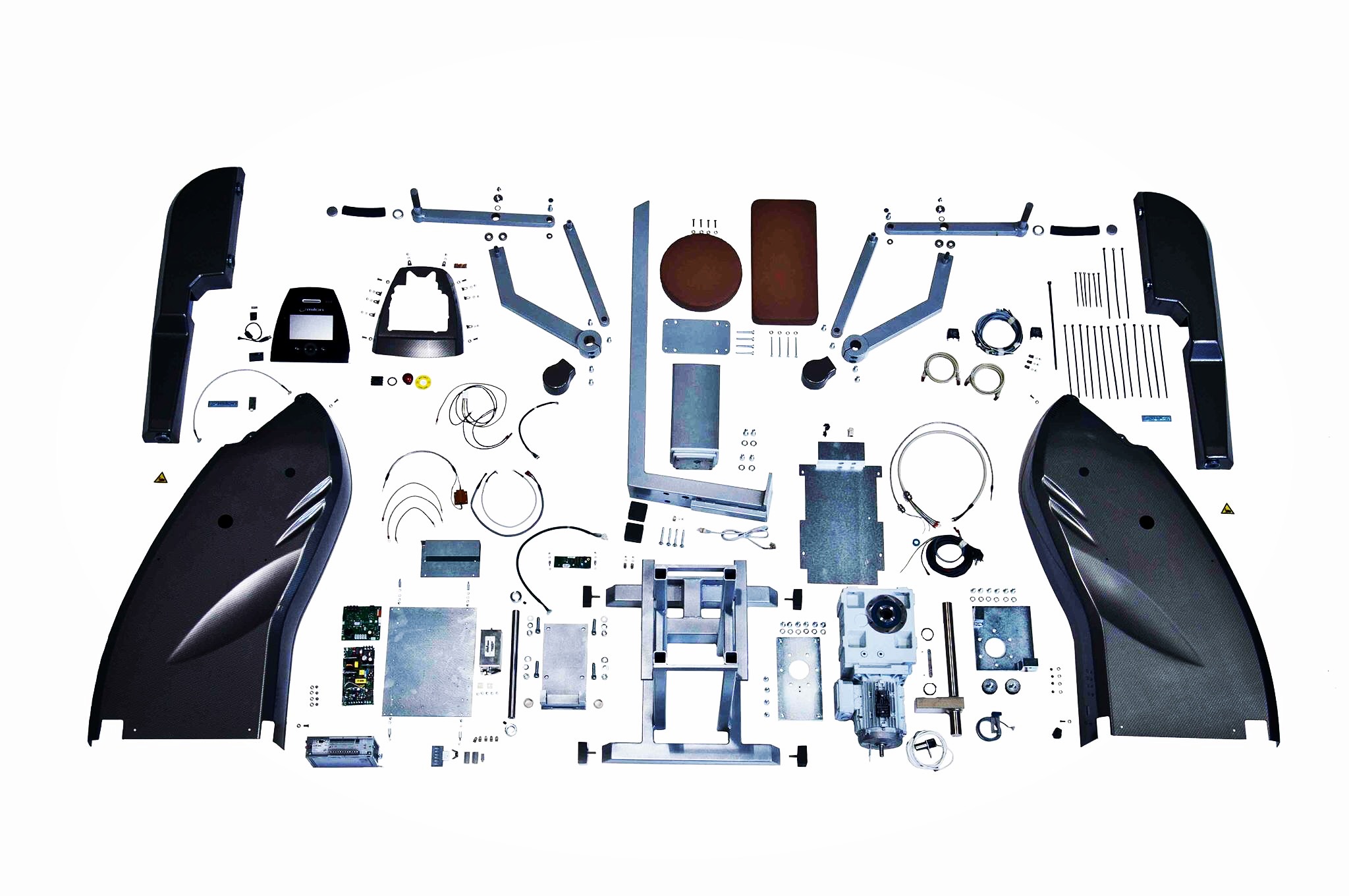

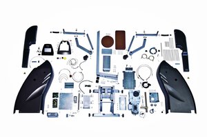

Нашел фотку разобранного немецкого тренажера. По внешнему виду можно ли понять что за тип мотора? Судя по всему с гигантским червячным редуктором.
image.jpeg (8327 просмотров) <a class='original' href='./download/file.php?id=85464&mode=view' target=_blank>Загрузить оригинал (345.06 КБ)</a>

На шильде четыре провода идут в двигатель U1, U2, Z1, Z2.
На фото в двигатель идут пять проводов. Два красных, черный, синий, желтый.

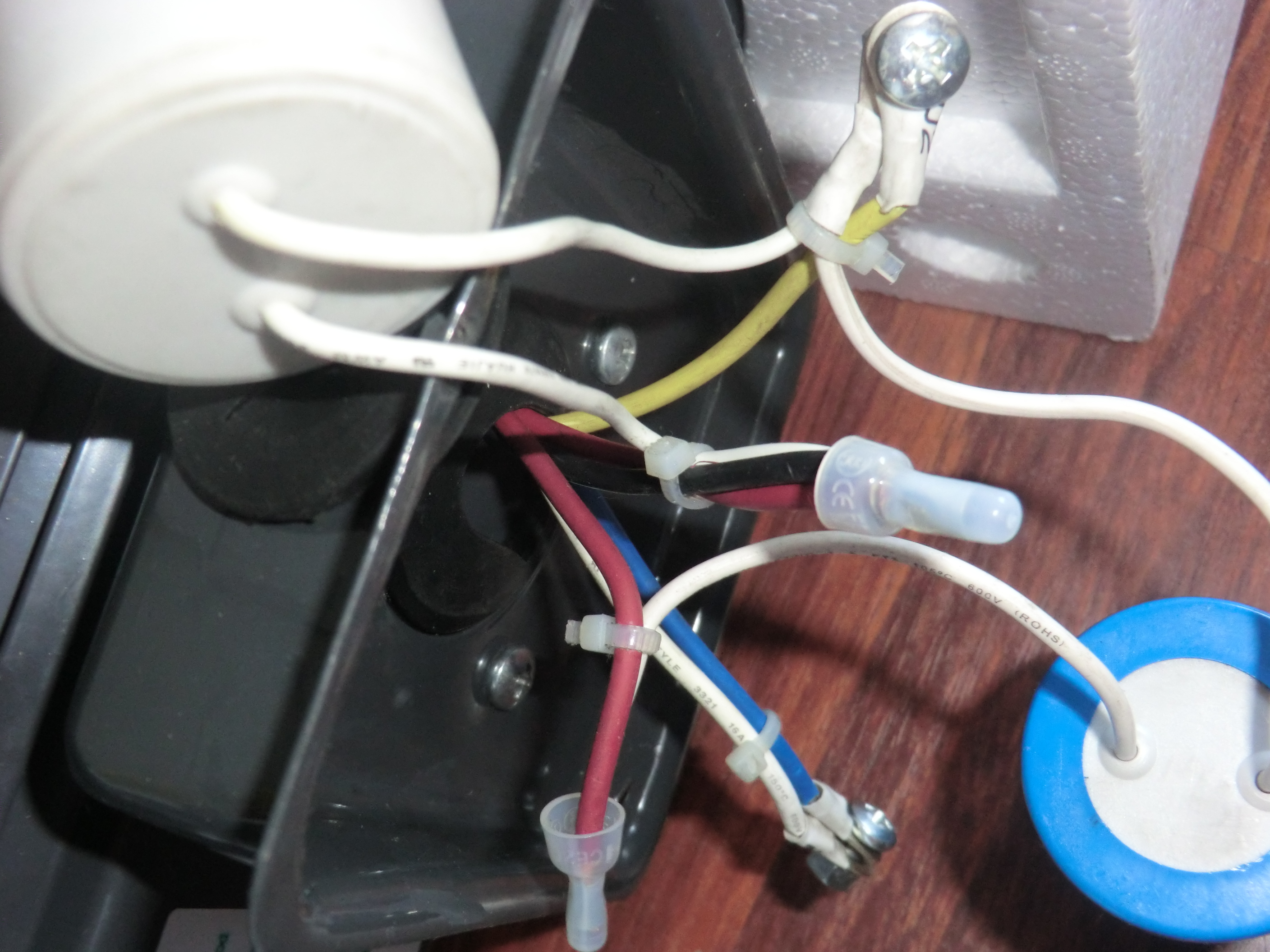

Там 6 проводов из двигателя: 2 красных, черный, желтый, синий и белый.
CIMG4008.JPG (8319 просмотров) <a class='original' href='./download/file.php?id=85475&mode=view' target=_blank>Загрузить оригинал (2.36 МБ)</a>
CIMG4011.JPG (8319 просмотров) <a class='original' href='./download/file.php?id=85476&mode=view' target=_blank>Загрузить оригинал (2.3 МБ)</a>

yurgen71 писал(а):Там 6 проводов из двигателя: 2 красных, черный, желтый, синий и белый.
Упс...
yurgen71 писал(а):По внешнему виду можно ли понять что за тип мотора? Судя по всему с гигантским червячным редуктором.
Или червячный, или угловые шестеренки. Двигатель - асинхронник скорее всего.
Re: Питание двигателя постоянного тока
Судя по двум конденсаторам - рабочему и пусковому, там еще и пусковое реле упрятано, которое этот мотор включает. В чем проблема, идешь к соседу, включаешь у него, если так же выбивает - несешь взад продавцу...
Upd. а может и не спрятано, не суть, совет тот же, пусть продавец разгребает )
