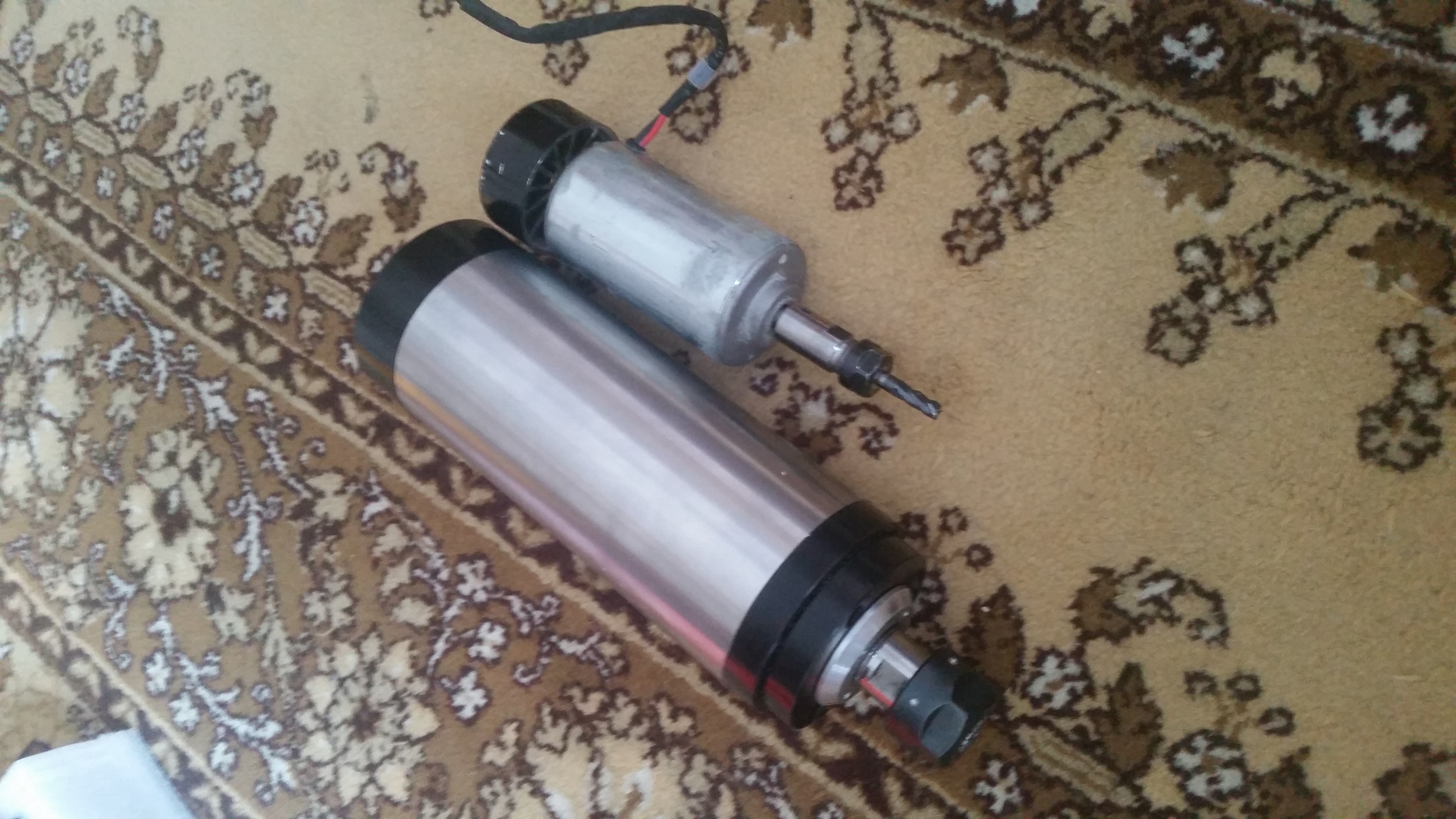

Начну с описании того что имею.был китайски гравировальный портальник с рабочим полем 40×30!так как он работал нестабильно и слишком слабый я решил его затюнить поменяв всю электрику.что было преобретено:
1 ну для чего все пришлось перебрать это был шпиндель.был куплен вместо 300 Вт на 2.2кв с водным охлаждением.

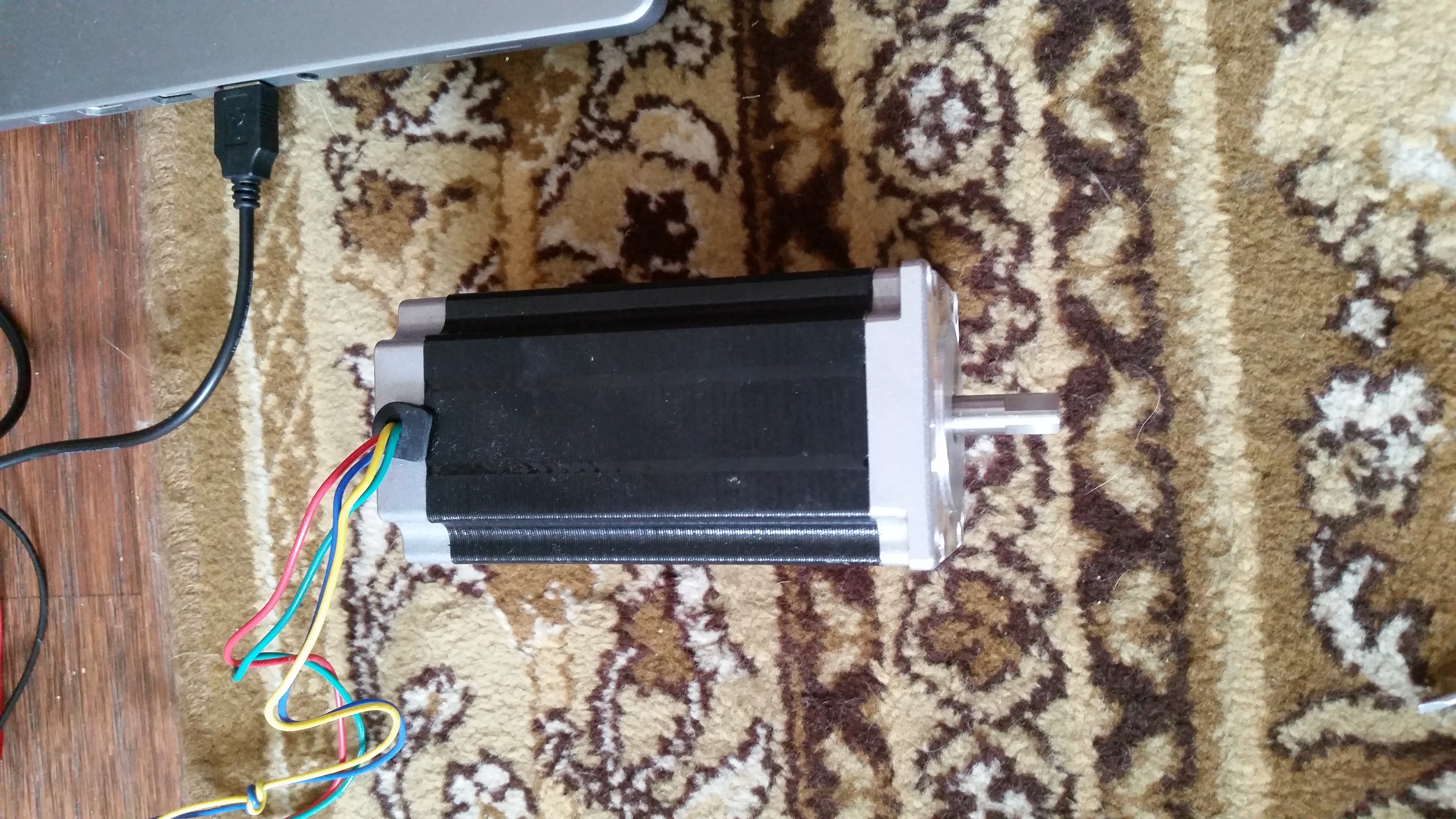

2 дальше были куплены моторы нема 23
На 30кг

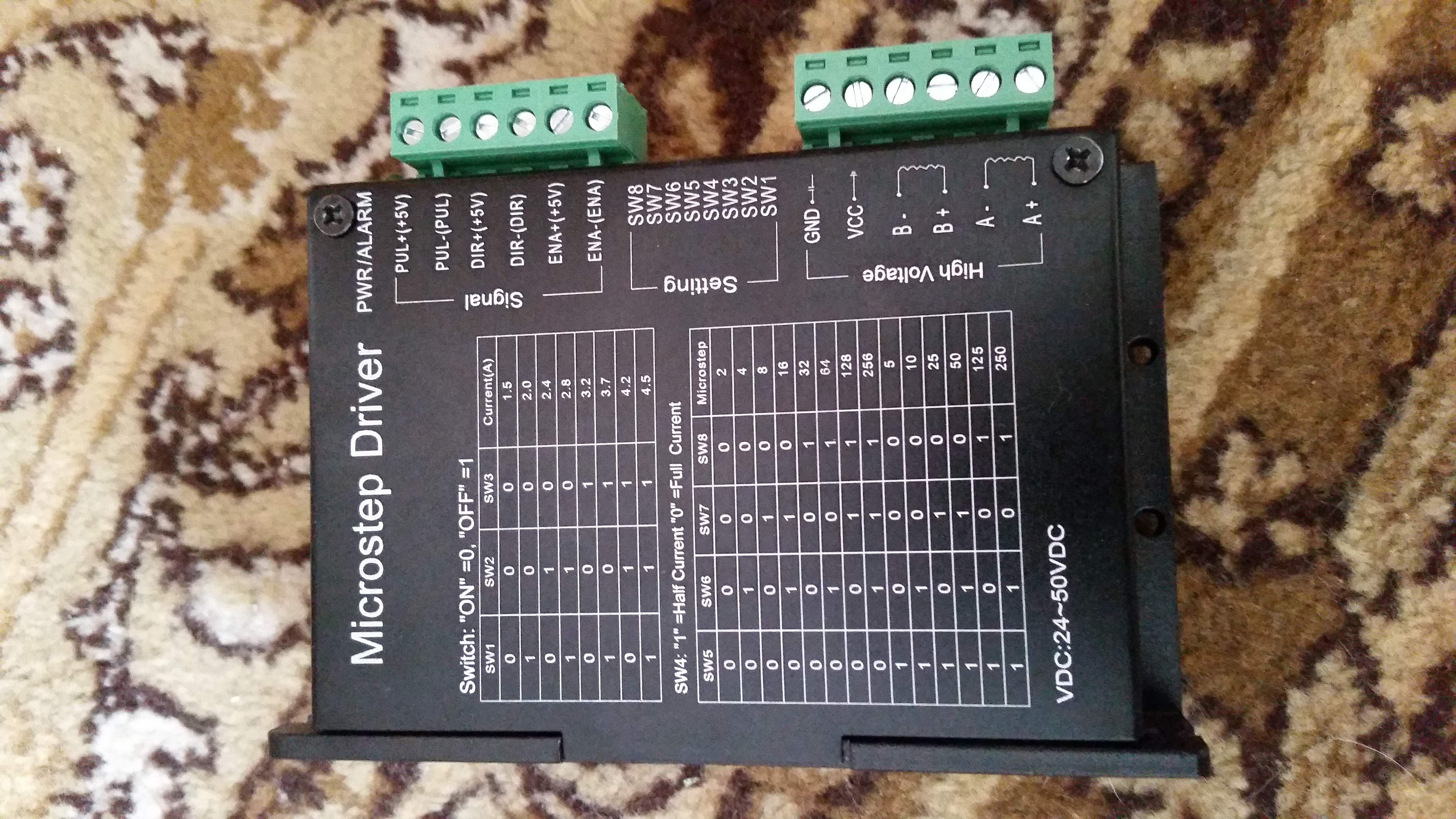

3 драйверы для моторов

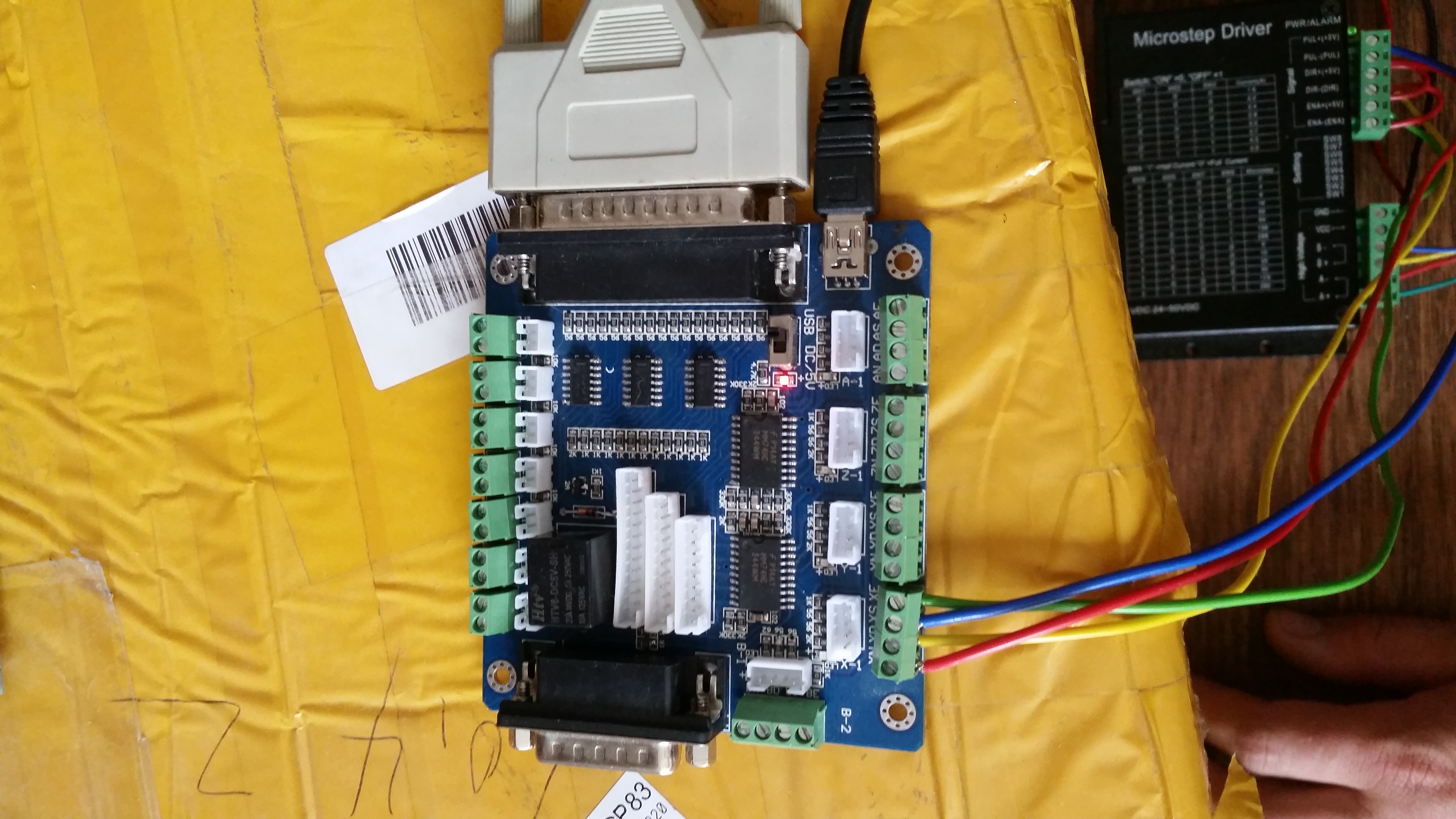

4 плата комутации Jkm5
Плата (2279 просмотров) <a class='original' href='./download/file.php?id=85398&mode=view' target=_blank>Загрузить оригинал (4.49 МБ)</a>
Плата
Драйвер (2279 просмотров) <a class='original' href='./download/file.php?id=85399&mode=view' target=_blank>Загрузить оригинал (5.55 МБ)</a>
Драйвер
Мотор (2279 просмотров) <a class='original' href='./download/file.php?id=85400&mode=view' target=_blank>Загрузить оригинал (5.54 МБ)</a>
Мотор

Начал потихоньку собирать электрику.пока только собрана одна ось Х.подключал так:с платы идет общий минус на драйвер на минус дир пул и энабл.ну и соответственно три плюса.драйвер питается от бп 24в/8.8а.в мач3 прописал пины.сигнал на плату приходит напротив Х моргает диод.мотор крутится в обе стороны.но портал по оси Х передвигаться очень медленно.
1 вопрос мотор на 3а а на драйвере вариант или 2.8 или 3.2а что лучше выставить?
2 с какими характеристики нужен БП чтобы вращать 4ре таких двигателя?
3 какие настройки в мач3 нужно выстовить чтобы скорость перемещения портала выросла?
4 какие настройки микрошага на драйвере выставить ?
Сообщения: 2477
Re: Помогайте новичку
Какая модель мотора? ИМХО напряжение слишком мало для нормальной работы такого ШД. На драйвере ток ставьте такой чтобы ШД грелся не сильно при удержании/работе (запустить на полчаса-час и замерить температуру, должна быть в пределах 70гр). В маче нужно будет править максимальную скорость, но уже с правильным БП, с тем что есть полностью не разгоните.
А настройки микрошага зависят от станка.

Мотор 23HS2430

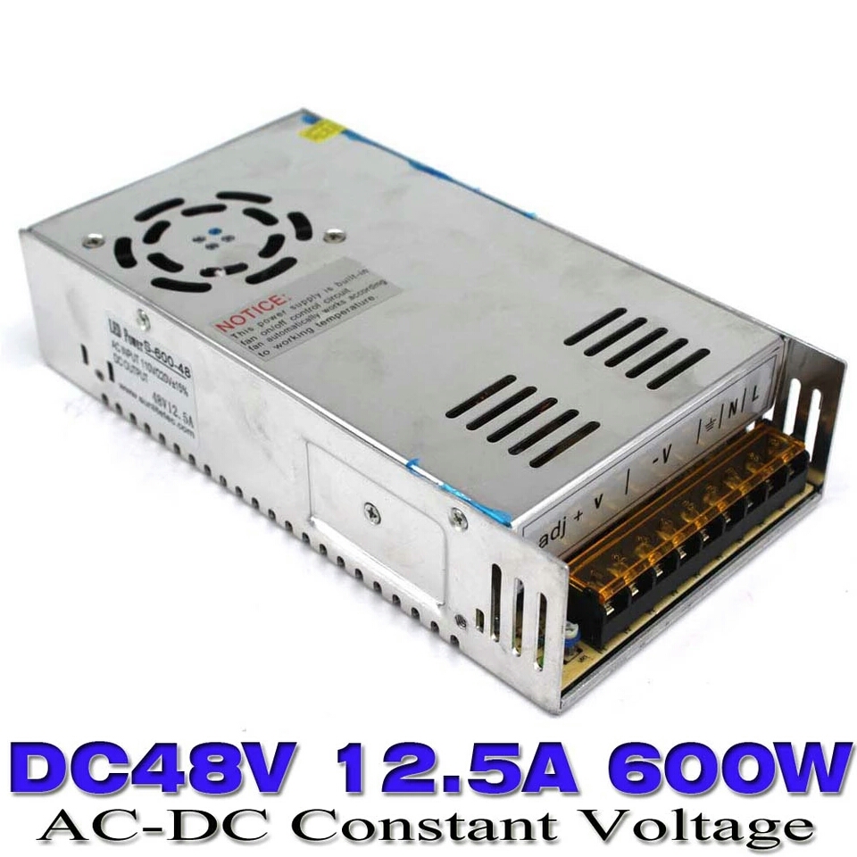

Подойти должен 36В 350Вт.

Taganrog писал(а):Подойти должен 36В 350Вт.
Ох, сомневаюсь, с такими то длинными движками...
Вольт 60 - поверю, а что 24, что 36 маловато будет... Драйвер на 50, короде нужно было 76 мм двиги брать, а не этих жирафов )

N1X писал(а):Вольт 60 - поверю,
и преспокойно прикончишь на 60 вольтах указанные драйвера.Я рекомендовал исходя из купленного автором.
(Кстати разница 24 или 36 вольт очень заметна даже на дешевых драйверах TB6600 так что эффект будет.)

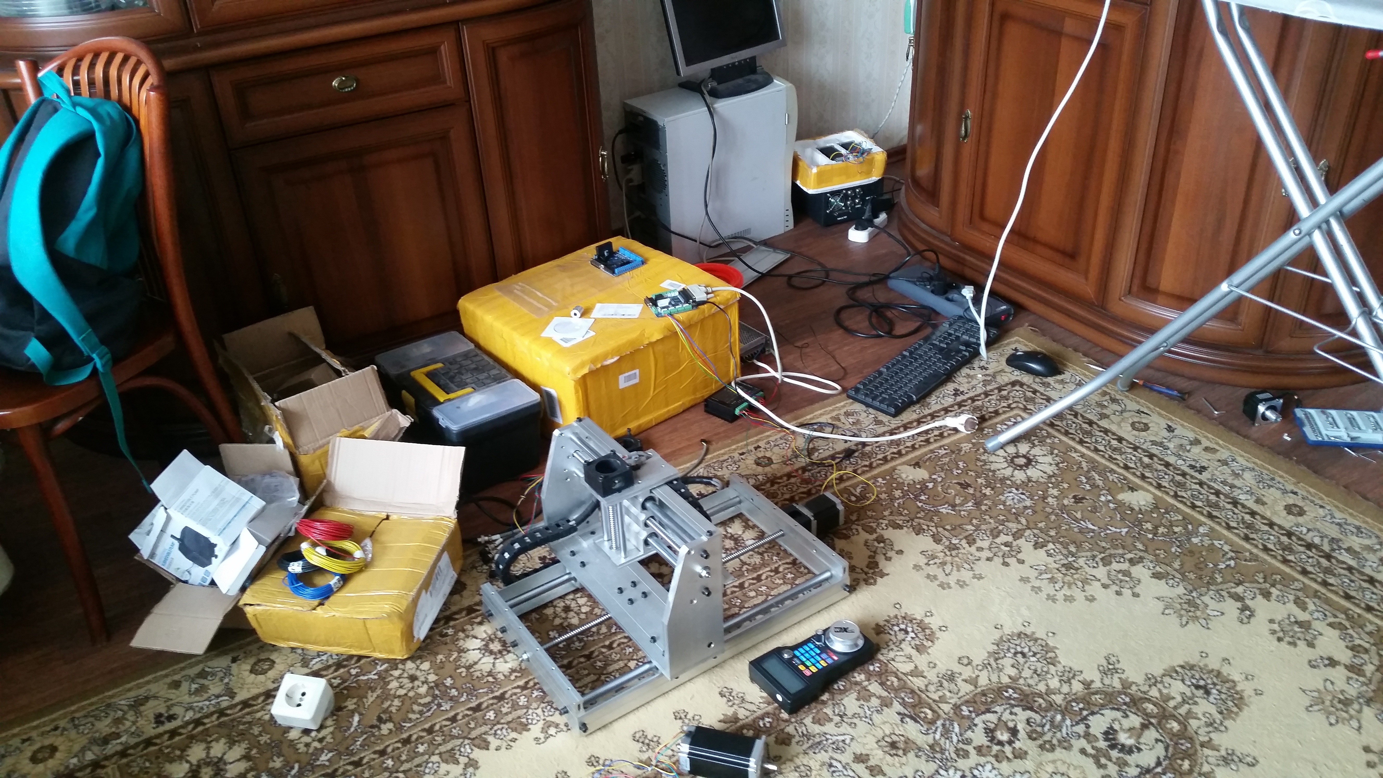

Вот сам станок (2076 просмотров) <a class='original' href='./download/file.php?id=86248&mode=view' target=_blank>Загрузить оригинал (4.97 МБ)</a>
Вот сам станок

Просто теперь ему надо будет тягать этот шпиндель
20160628_143924.jpg (2075 просмотров) <a class='original' href='./download/file.php?id=86249&mode=view' target=_blank>Загрузить оригинал (4.66 МБ)</a>

Есть у братьев китайцев такой бп!подойдет для 4х моторов или два таких заказать ?48в 600 Вт 12а
1724562549293576161.jpg (2066 просмотров) <a class='original' href='./download/file.php?id=86250&mode=view' target=_blank>Загрузить оригинал (362.58 КБ)</a>
У меня сейчас такой, (350Вт, 27В, 14.5А) крутит 3 движка 3,5А
До этого от сервера стоял, работал сносно.

Ааааа помогайте собрал электрику,настроил mac3 установил все это на ось Х и вуаль! Ось опять клинит ((все снова разобрал без станка раскручиваю шаговик он крутится быстро и не клинит но я его могу остановить рукой; ((
