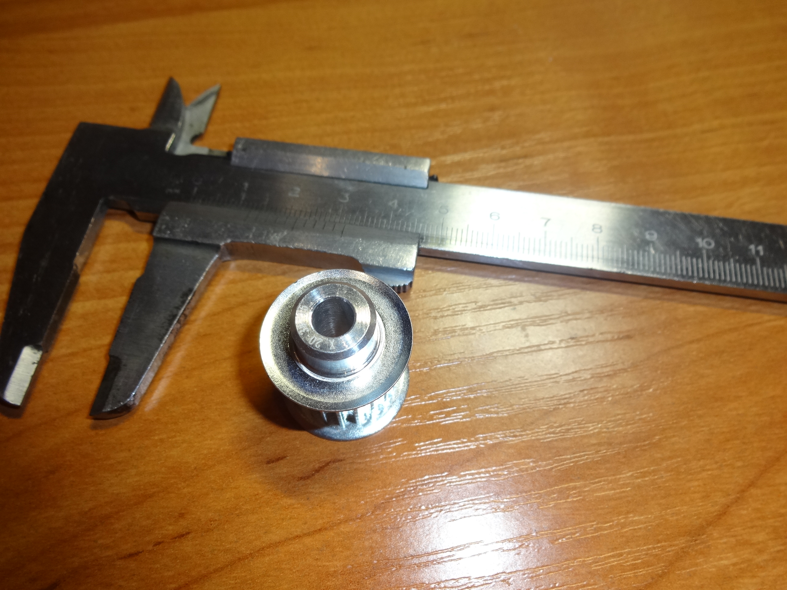

Приехали ремни и шкивы для станка и маленькие шкивы оправдали опасения. как предполагается крепить такие на валу? Материал - дюраль. Стенка 3мм (отверстие 6 мм). После проточки под вал 8мм останется всего 2мм. Никакую резьбу естественно не нарезать.
Пока придумал только два варианта:

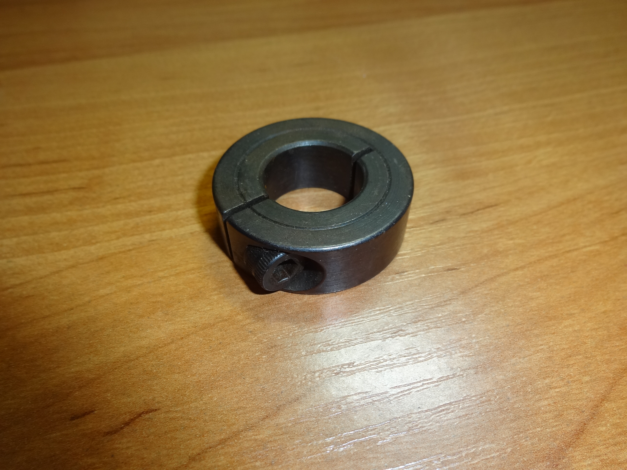

1. Сделать стяжное кольцо примерно как на фото, только соответствующего размера. Сделать пропилы на шкиве где нет зубьев, одеть и стянуть.
2. Сделать кольцо, но не стяжное а просто напрессовать. и с 4 сторон резьбовые отверстия.
В обоих случаях проточить под 8мм так, чтобы садился на вал плотно (на горячую).
Но все равно сомнения: не свернет ли 100-ваттная серва просто эти 2мм дюраля?
Удержат ли 100-ваттную серву четыре винта по периметру вала без шпоночного паза?

Александр_ писал(а):Стенка 3мм (отверстие 6 мм). После проточки под вал 8мм останется всего 2мм
А когда заказывал, о чём думал? Нельзя было сразу под 8 мм заказать? Моё мнение - шкивы в топку. Никак ты их не закрепишь.

просверлить шкив на валу и заштифтовать ))))

Второй вариант и один стопорный (установочный) винт м4, на валу снимешь лыску. Стопорный винт на "резиновом" моменте :good:

для 100ваттной сервы это считай что штатный способ )))
чем штифтование шпонке уступит, при 100 ваттной серве?

ultrus писал(а):А когда заказывал, о чём думал?
при всем многообразии ассортимента при ближайшем рассмотрении удалось подобрать всего два варианта передачи - на ремне 3М и Т5. по ряду причин выбрал первый. Где-то одного не было, где-то второго, в итоге то что купил и так сборная солянка (шкивы от ЗИП-Балтики, ремни Пурелоджик).
Есть в принципе, запасной вариант - шкивы BSY-20-3M от пурелоджика. Они стальные и сразу под 8мм, но будут только в конце августа. Так что для начала взял эти т.к. они недорогие и были в наличии.
попробую второй вариант

Посадка с натягом и несколько капель фиксатора для резьбы.
Зубами не оторвать.
Проверено.

а сколько натяг для такого диаметра (8мм вал для дюраля)? соток пять и сажать на горячую?

Александр_ писал(а):а сколько натяг для такого диаметра (8мм вал для дюраля)? соток пять и сажать на горячую?
У меня те же условия были.
Натяг 2 сотки с головой. Но не на гарячую, клей можно угробить.
Старый добрый пресик. :-)

ukr-sasha писал(а):Старый добрый пресик
как же я сервомотор в пресс зажму ?
с одной стороны упру в шкив а с другой стороны в энкодер?
кстати чем-то можно заменить фиксатор резьбы? как-то не встречал. может, суперклей?
шкив на 15 зубов (ось z) вообще без отверстий прислали - только керном метки с обеих сторон. как такие растачиваются?
нужно же центр не сбить. как-то аккратно в токарном или может, координатно-расточной?

У меня похожая ситуация со шкивами. Только у меня стальные и покупал без внутренних отверстий. Просверлил аккуратно отверстия, прошелся развёрткой - и получилась немного прослабленная посадка.
Мне советуют приклеить эти шкивы на что то типа Permatex 20297, скорее всего так и сделаю.

как можно "просверлить аккуратно"? цилиндрическое сверло так или иначе немного уйдет. а болтанка даже в несколько соток на 3000об/мин под нагрузкой приведет к плачевным последствиям. подшипники умрут или вал переломится
