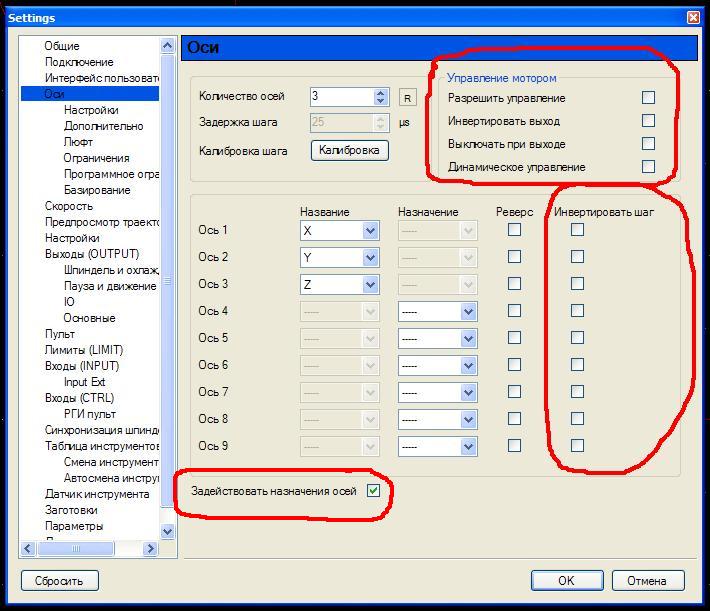

Приветствую всех. Стал обладателем контроллера МК1, пытаюсь побороть настройки программы. Всё идёт ну очень туго. Чувствую себя умственно отсталым. Я конечно как-то косо криво станок запустил, но понятно в программе процентов так на 5. Да и с подключением к плате тоже непоняток хватает. Мануал на португальском мало чем помогает, да и скудный он на поверку. Хотел открыть отдельную тему, чтобы новички могли задать в ней вопросы. А тут смотрю есть уже темка подходящая. Можно, конечно, ещё одну открыть, но так ведь для общего дела хуже будет. Зачем клоны тем. Впрочем если Т.С. и/или администрация сайта против, то открою отдельную тему. В общем хочется разобрать программу по косточкам с Вашей помощью, конечно. Боюсь один ниасилю
Ну а сейчас перейду к делу. Контроллер у меня такой:
070320164972.jpg (63956 просмотров) <a class='original' href='./download/file.php?id=97693&mode=view' target=_blank>Загрузить оригинал (680.1 КБ)</a>
ШД, конечно, подключил. Остальное ХЗ. Но об этом позже. Сейчас о настройках. Начнём с начала и по порядку...
И так... Что означают галочки "Инвертировать шаг" (как это работает, когда, для чего применять)?
"Управление мотором" О каком моторе речь? О ШД? О шпинделе? Как этим пользоваться?
Что такое "Задействовать назначение осей"?
Для первого раза пожалуй достаточно. Впереди ещё много вопросов

xvovanx писал(а):Хорошо бы со скриншотами вопросы задавать, а то так по всем менюшкам придется рыскать. Вы какой версией проги пользуетесь? Новой с офф.сайта с русским языком или старой китайской с отдельным рус.файлом?
Прошу прощения, затупил, скрин подготовил вчера, а к сообщению прикрепить забыл
Настройки1.JPG (63911 просмотров) <a class='original' href='./download/file.php?id=97727&mode=view' target=_blank>Загрузить оригинал (81.68 КБ)</a>
Пользуюсь версией новой на русском. С диска была на английском. Скачал обновление, теперь на русском. По расположению менюшек она отличается от версии на английском описанной в мануале. Это вызывает дополнительные трудности.
xvovanx писал(а):"Управление мотором" О каком моторе речь? О ШД? О шпинделе? Как этим пользоваться? - Что-то меню такое не нашел
Справа вверху, обведено красным.
xvovanx писал(а):"Задействовать назначение осей"? - ставьте галочку, назначая оси Ось1-X. 2-Y, 3-Z.
Я не об этом. Я про одну галочку внизу.
xvovanx писал(а):P.S. да и на русском мануалы имеются
Этот мануал у меня есть. В нём, конечно, перевод получше гугугловского, но тоже не всё понятно, а главное, там далеко не всё что есть в оригинальном мануале на английском. И это при том что оригинальный мануал на английском тоже содержит не полную информацию. Т.е. там вроде и оговариваются пункты меню, но как этим пользоваться не понятно
Разберём это на примере:
xvovanx писал(а):"Что означают галочки "Инвертировать шаг" (как это работает, когда, для чего применять)?"
Во-первых, вы ошибаетесь. Это не:
xvovanx писал(а):один раз выставить и забыть, это меняет полярность STEP импульса (для плат с инв.развязкой). Если у вас мотор едет в нужную сторону, то и не берите это в голову, галочки не ставьте.
То о чём вы говорите это Галочки "Реверс". Установка галочки "Реверс" меняет направление вращения ШД. А вот с галочкой "Инвертировать шаг" не понятно. В мануале на который вы дали ссылку об этом ни слова. В оригинальном мануале сказано:
Invert Pulse:
Sets step signal (pulse) to go from 0V to 5V or from 5V to 0V.
This can sometimes be referred to as ‘logic high’ where (5V = active) and ‘logic low’
where (0V = active).
Гуглоперевод:
Инверсия Pulse:
Устанавливает шаг сигнал (импульс), чтобы перейти от 0В до 5В или от 5V до 0В. Это может иногда упоминаться как "логический высокий уровень ', где (5 В = активен) и" низкий логический уровень "где (0В = активный).
Казалось бы чего тут непонятного, инвертирует импульс. А для чего? Я задавал вопрос именно по этой галочке на другом форуме, было много просмотров, но никто не отписался. Думаю, потому что никто из прочитавших вопрос не знает ответ. И таких нюансов в программе много. Т.е., если делать всё поверхостно, не вникая глубоко, то
xvovanx писал(а):это самая легко понимаемая программа. В ней все просто как валенок
Если же детально разбираться, то всё не так уж очевидно для новичка.
Возможно кто-то проверял различные настройки программы, экспериментируя и поделится здесь своими знаниями.
Кто-то, вероятно, подумает, зачем забивать себе голову всякой фигнёй, и так работает. А вот и не фигнёй и не всегда работает. Сейчас садитесь поудобней, я всё расскажу.
Началось с того, что запустив станок, я столкнулся с малым крутящим моментом ШД. Малым настолько, что за муфту я легко останавливаю ШД двумя пальцами при оборотах примерно 100 - 150 в мин. Напряжение питания 28 В, позже пробовал с питанием 45 В.

Сообщения: 3310
Re: Работа с программой CNC USB Controller (от cnc-planet)
Ну так я вам же писал, читайте внимательнее, что галочка меняет полярность STEP импульса.
xvovanx писал(а):...
-"Что означают галочки "Инвертировать шаг" (как это работает, когда, для чего применять)?" - один раз выставить и забыть, это меняет полярность STEP импульса (для плат с инв.развязкой)...
Подключить можно как вы и пишите с общим анодом и катодом, в одном из случаев нужна галка. Если мотор вращается, галку не трогайте.
Насчет моторчиков - установите их на станок с ШВП и только после этого попробуйте "останавливать пальцами" портал ;) .
Насчет анализа скорости - настраивать нужно станок целиком после того как выставите данные шагов ШВП. А то ваша скорость в 600 может оказаться скоростью в 2400.
P.S. как соберете станок - половина вопросов отпадет сама. С моторчиками, лежащими на столе тяжеловато понять, что со станком происходит.
