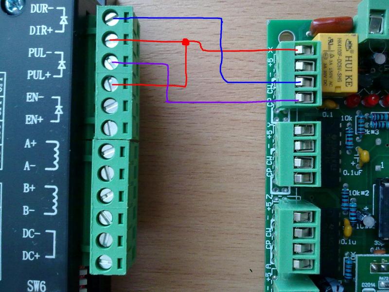

Приветствую всех. Стал обладателем контроллера МК1, пытаюсь побороть настройки программы. Всё идёт ну очень туго. Чувствую себя умственно отсталым. Я конечно как-то косо криво станок запустил, но понятно в программе процентов так на 5. Да и с подключением к плате тоже непоняток хватает. Мануал на португальском мало чем помогает, да и скудный он на поверку. Хотел открыть отдельную тему, чтобы новички могли задать в ней вопросы. А тут смотрю есть уже темка подходящая. Можно, конечно, ещё одну открыть, но так ведь для общего дела хуже будет. Зачем клоны тем. Впрочем если Т.С. и/или администрация сайта против, то открою отдельную тему. В общем хочется разобрать программу по косточкам с Вашей помощью, конечно. Боюсь один ниасилю
Ну а сейчас перейду к делу. Контроллер у меня такой:
070320164972.jpg (64338 просмотров) <a class='original' href='./download/file.php?id=97693&sid=d55572223f3bc29b2e0b2bb8b5e0603a&mode=view' target=_blank>Загрузить оригинал (680.1 КБ)</a>
ШД, конечно, подключил. Остальное ХЗ. Но об этом позже. Сейчас о настройках. Начнём с начала и по порядку...
И так... Что означают галочки "Инвертировать шаг" (как это работает, когда, для чего применять)?
"Управление мотором" О каком моторе речь? О ШД? О шпинделе? Как этим пользоваться?
Что такое "Задействовать назначение осей"?
Для первого раза пожалуй достаточно. Впереди ещё много вопросов

Разберём это на примере:
xvovanx писал(а):"Что означают галочки "Инвертировать шаг" (как это работает, когда, для чего применять)?"
Во-первых, вы ошибаетесь. Это не:
xvovanx писал(а):один раз выставить и забыть, это меняет полярность STEP импульса (для плат с инв.развязкой). Если у вас мотор едет в нужную сторону, то и не берите это в голову, галочки не ставьте.
То о чём вы говорите это Галочки "Реверс". Установка галочки "Реверс" меняет направление вращения ШД. А вот с галочкой "Инвертировать шаг" не понятно. В мануале на который вы дали ссылку об этом ни слова. В оригинальном мануале сказано:
Invert Pulse:
Sets step signal (pulse) to go from 0V to 5V or from 5V to 0V.
This can sometimes be referred to as ‘logic high’ where (5V = active) and ‘logic low’
where (0V = active).
Гуглоперевод:
Инверсия Pulse:
Устанавливает шаг сигнал (импульс), чтобы перейти от 0В до 5В или от 5V до 0В. Это может иногда упоминаться как "логический высокий уровень ', где (5 В = активен) и" низкий логический уровень "где (0В = активный).
Казалось бы чего тут непонятного, инвертирует импульс. А для чего? Я задавал вопрос именно по этой галочке на другом форуме, было много просмотров, но никто не отписался. Думаю, потому что никто из прочитавших вопрос не знает ответ. И таких нюансов в программе много. Т.е., если делать всё поверхостно, не вникая глубоко, то
xvovanx писал(а):это самая легко понимаемая программа. В ней все просто как валенок
Если же детально разбираться, то всё не так уж очевидно для новичка.
Возможно кто-то проверял различные настройки программы, экспериментируя и поделится здесь своими знаниями.
Кто-то, вероятно, подумает, зачем забивать себе голову всякой фигнёй, и так работает. А вот и не фигнёй и не всегда работает. Сейчас садитесь поудобней, я всё расскажу.
Началось с того, что запустив станок, я столкнулся с малым крутящим моментом ШД. Малым настолько, что за муфту я легко останавливаю ШД двумя пальцами при оборотах примерно 100 - 150 в мин. Напряжение питания 28 В, позже пробовал с питанием 45 В.
Комплектация у меня такая:
ШД nema 23 76 мм. 57BYGH627
драйвера на TB6600 HY-DIV268N-5A
контроллер МК1
драйвера, мк1, ШД.JPG (64293 просмотра) <a class='original' href='./download/file.php?id=97728&sid=d55572223f3bc29b2e0b2bb8b5e0603a&mode=view' target=_blank>Загрузить оригинал (127.85 КБ)</a>
Из-за этого мой станок может только ползать. При скорости выше 600 мм/мин начинаются срывы ШД в пропуск шагов. Просто останавливаются и рыпят. Винт трапеция 12*3 мм. Гайки капролоновые. Я понимаю что это не ШВП, но вращаются винты у меня не туго. Пальцами спокойно кручу.
В общем что я только не делал, момент повысить не удалось. Менял дробление шага от полного до 1/16, менял ток на драйвере от минимального до 5А (это при положенных 3 А для моих ШД), менял напряжение питания. Вся разница была только в том, что при малом выставленном токе ШД вообще не могли вращаться, при максимальном 5 А, момент чуть больше чем при 3А (по субъективному ощущению при остановке вала ШД пальцами). И никто мне так не смог пояснить в чём причина моей проблемы. И тут уж от некуда деваться, начал я вникать поглубже чем поверхостно и поэтому затеял этот разговор. И есть у меня предположение почему такой низкий крутящий момент. Правда проверить смогу только после нового года.
Начнём с подключения. Я как только вывалившийся из гнезда, с квадратными глазами, не зная как и что делать, подключил драйвера к контроллеру по схеме которая попадается на каждом углу:
080320164976_2.jpg (64293 просмотра) <a class='original' href='./download/file.php?id=97731&sid=d55572223f3bc29b2e0b2bb8b5e0603a&mode=view' target=_blank>Загрузить оригинал (78.02 КБ)</a>
И даже в голову не пришло, что можно соединить по другому, а в мануале на английском оказывается обе схемы указаны:
Вариант как у меня:
Соединение1.JPG (64293 просмотра) <a class='original' href='./download/file.php?id=97732&sid=d55572223f3bc29b2e0b2bb8b5e0603a&mode=view' target=_blank>Загрузить оригинал (49.78 КБ)</a>
И такой вариант:
Соединение2.JPG (64293 просмотра) <a class='original' href='./download/file.php?id=97733&sid=d55572223f3bc29b2e0b2bb8b5e0603a&mode=view' target=_blank>Загрузить оригинал (46.18 КБ)</a>
А теперь моё предположение относительно той галки ("Инвертировать шаг") и низкого крутящего момента ШД:
При соединении контроллера с драйвером по верхней схеме (с общим плюсом), нужно установить галку. Потому что правление оптронами идёт минусом и нужно инвертировать импульс. При соединении по нижней схеме, галку ставить не нужно. Потому что управление оптронами будет плюсом и импульсы должны быть положительными
А у меня, получается, оно работало в режиме когда вообще не должно работать. На обратной (не рабочей, узкой) стороне импульса.
Это пока предположение, проверить смогу только после нового года. Впрочем может у кого будет желание проверить.
И ещё достаточно в программе непоняток, которые возможно, кто-то проверял.
P.S. На этом форуме можно давать ссылки на товары в инет магазинах? На некоторых форумах можно, на некоторых нельзя. На cncmasterkit например, нельзя

Ну так я вам же писал, читайте внимательнее, что галочка меняет полярность STEP импульса.
xvovanx писал(а):...
-"Что означают галочки "Инвертировать шаг" (как это работает, когда, для чего применять)?" - один раз выставить и забыть, это меняет полярность STEP импульса (для плат с инв.развязкой)...
Подключить можно как вы и пишите с общим анодом и катодом, в одном из случаев нужна галка. Если мотор вращается, галку не трогайте.
Насчет моторчиков - установите их на станок с ШВП и только после этого попробуйте "останавливать пальцами" портал ;) .
Насчет анализа скорости - настраивать нужно станок целиком после того как выставите данные шагов ШВП. А то ваша скорость в 600 может оказаться скоростью в 2400.
P.S. как соберете станок - половина вопросов отпадет сама. С моторчиками, лежащими на столе тяжеловато понять, что со станком происходит.

xvovanx писал(а):Подключить можно как вы и пишите с общим анодом и катодом, в одном из случаев нужна галка.
Очень удобно повторять когда кто-то уже это сказал и выдавать это за то что будто ты ему это говоришь (см. пост 18)
А вот вы действительно невнимательно читаете
