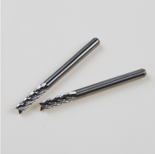

Что за фреза?
Тоже хочу попробовать типа также резануть, но боюсь китайская кукуруза не сдюжит.
Сообщения: 2893
Re: Помогите в выборе станка ЧПУ до 300 т.р.
AVK74 писал(а):Что за фреза?
китайская кукуруза 3.175мм
http://ali.pub/vgs1y

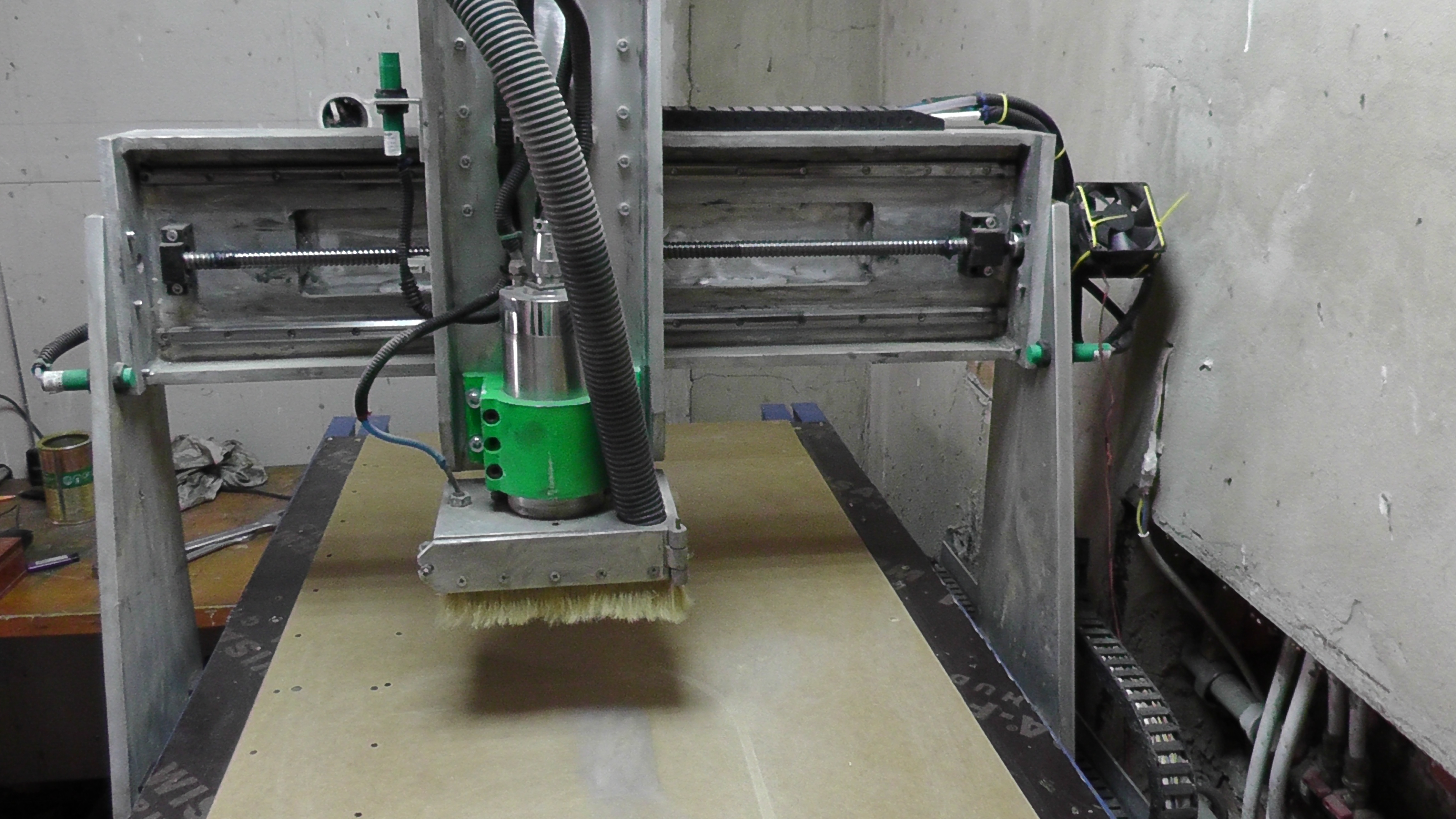

Ну за 300т.р я могу собрать с рабочим полем 1200х600х250мм. Вопрос в какие сроки. Кроить будит и алюмишку.
Выглядеть будит примерно так только лучше
S1440002.JPG (4358 просмотров) <a class='original' href='./download/file.php?id=84608&mode=view' target=_blank>Загрузить оригинал (3.77 МБ)</a>

Господи, чтож вы получше аппарата то не нашли, антиреклама прям. Любой станок будет лучше этого выглядеть.
