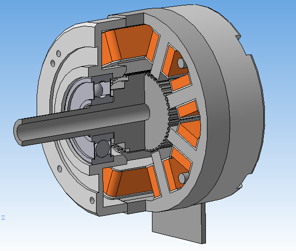

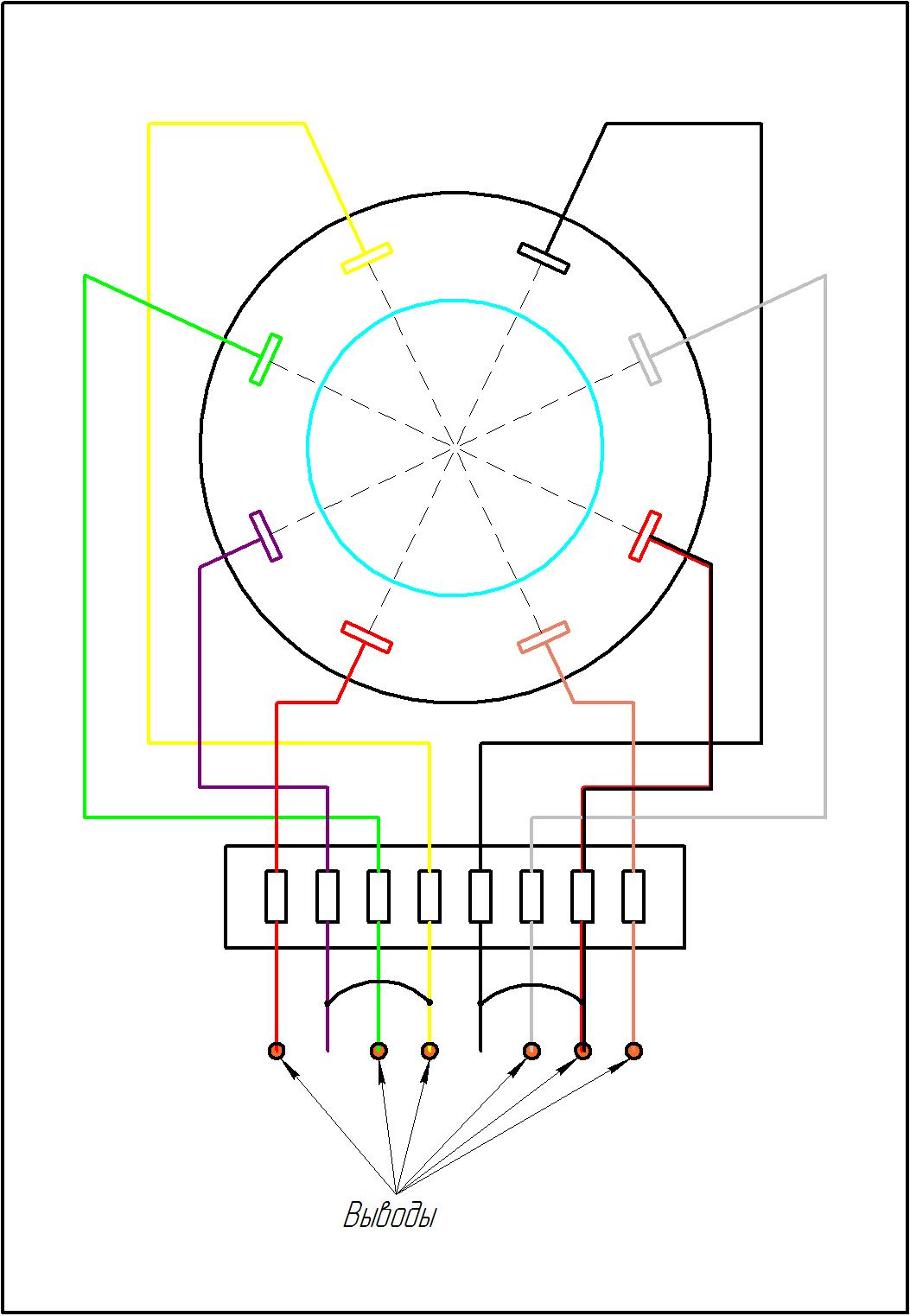

Вот и решил перевести данный аппарат на драйвер шагового двигателя TB6560 3 оси ( Синяя ).
Двигатель под 15В.
Двигатель имеет 8 выводов и 2 перемычки в результате = 6 выводов, которые уже непосресдтвенно подключаются.
Двигатель имеет переменный магнит.
Все мои попытки подключить двигатель к данному драйверу не увенчались победой (драйвер рабочий на других шаговиках работает).
Помогите кто чем может.
В дополнение скину всю информацию которую смог собрать по движку, и схему соединения обмоток (выяснил после разборки).
