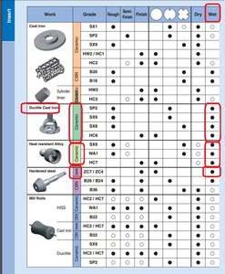

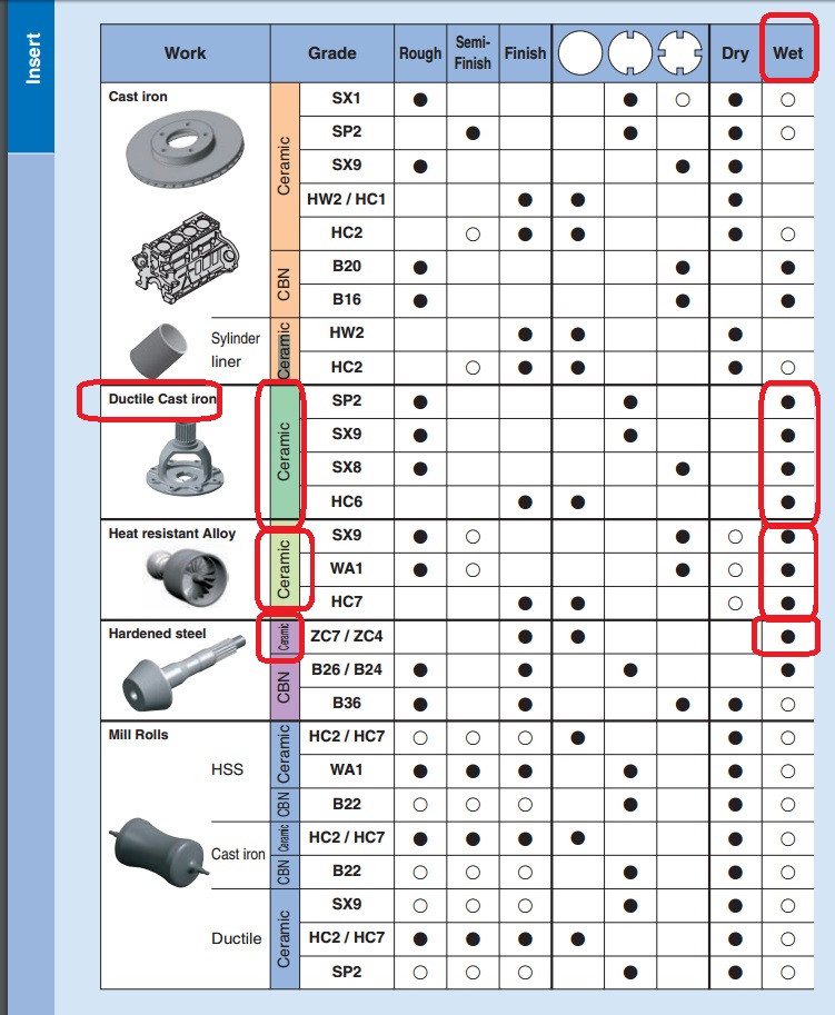

Redmn писал(а):Может речь шла о керамике, там да, сож вреден
Керамикой тоже работают с СОЖ, смотря что обрабатывать
01.jpg (4795 просмотров) <a class='original' href='./download/file.php?id=84024&mode=view' target=_blank>Загрузить оригинал (205.11 КБ)</a>
