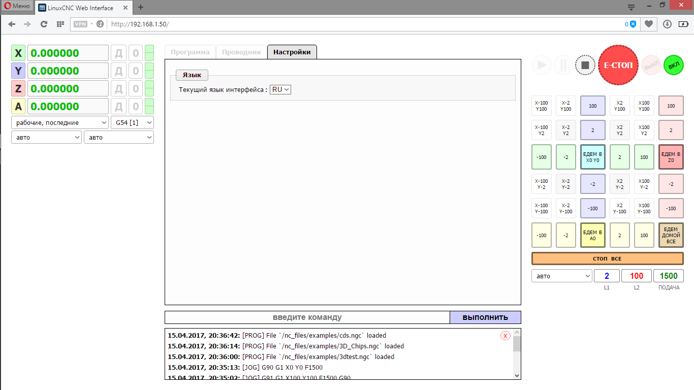

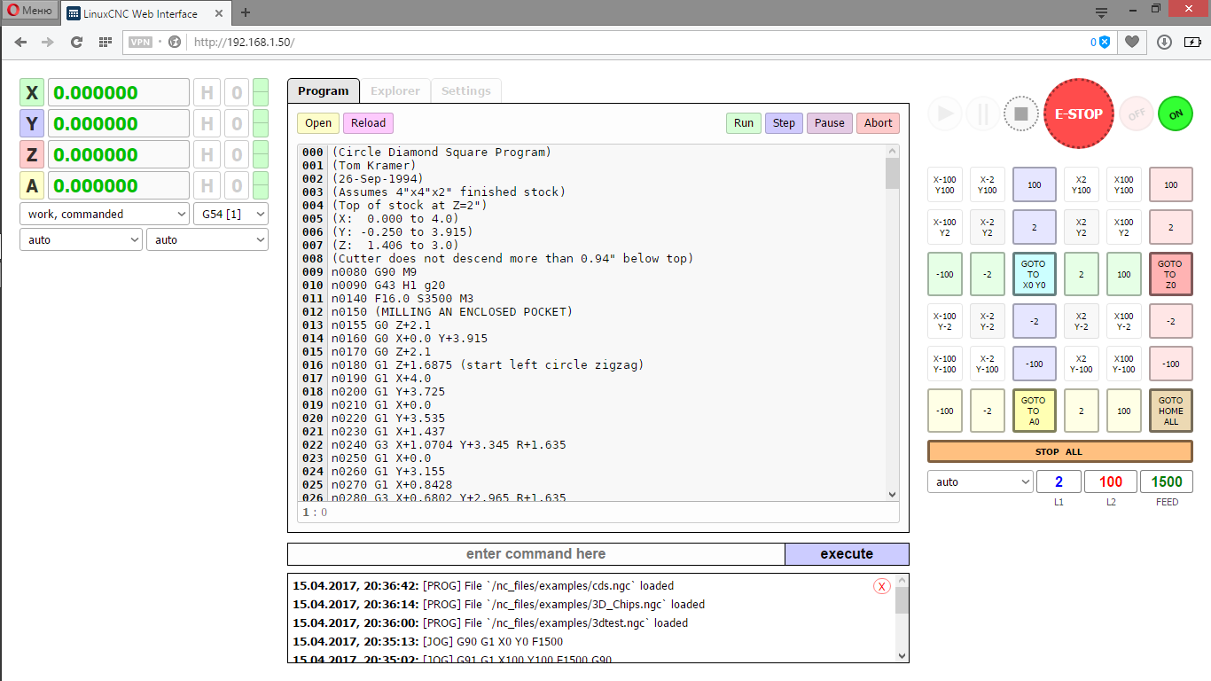

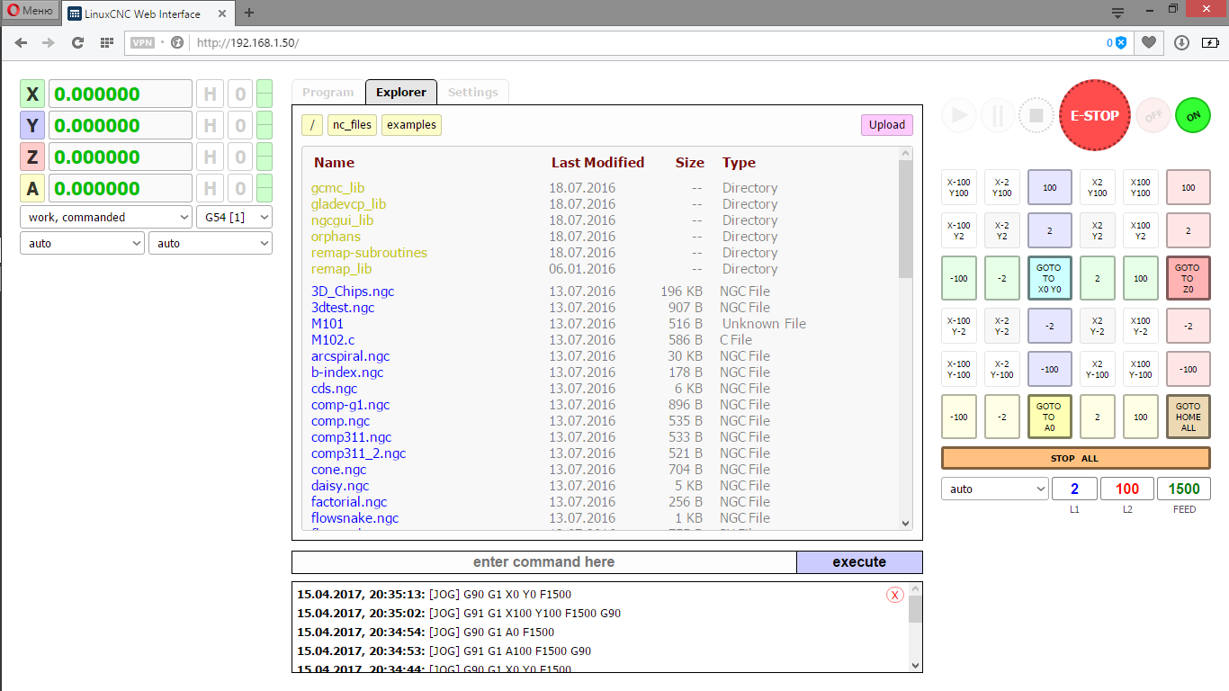

На текущий момент веб-морда выглядит так
https://www.youtube.com/watch?v=dM7nd-h83HE
слайды
2017-04-15_203547.png (12300 просмотров) <a class='original' href='./download/file.php?id=108960&mode=view' target=_blank>Загрузить оригинал (89.33 КБ)</a>
2017-04-15_203709.png (12300 просмотров) <a class='original' href='./download/file.php?id=108961&mode=view' target=_blank>Загрузить оригинал (84.78 КБ)</a>
2017-04-15_203745.png (12300 просмотров) <a class='original' href='./download/file.php?id=108962&mode=view' target=_blank>Загрузить оригинал (56.26 КБ)</a>

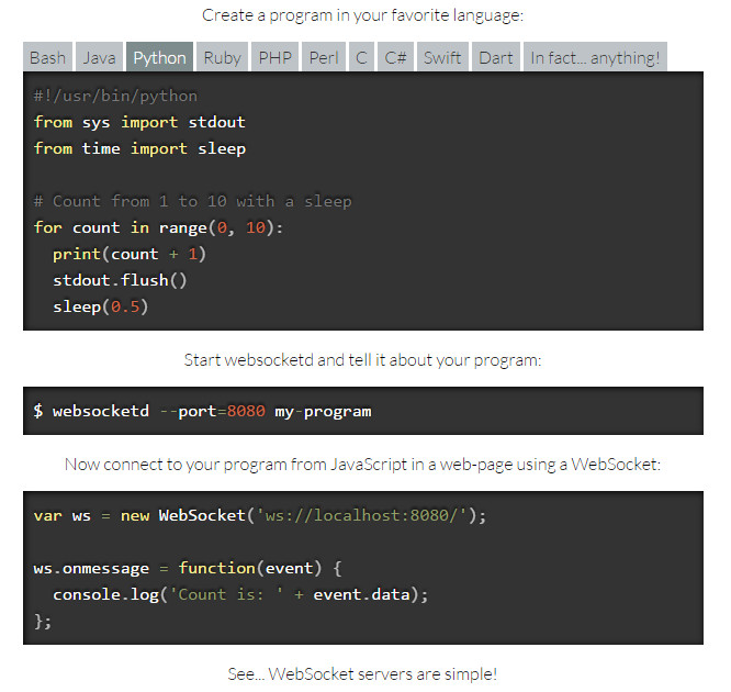

Остаётся только связать python скрипты в системе с вебсокетами, которые используются в веб разработке. Связным в этом деле выступает http://websocketd.com/. websocketd подымает в системе вебсокет сервер на указанном порту и через stdin/stdout наш python сприпт общается с javascript в браузере. Пример (python + bash - в системе, javascript - в браузере)
2017-04-22_235704.jpg (12100 просмотров) <a class='original' href='./download/file.php?id=109587&mode=view' target=_blank>Загрузить оригинал (97.28 КБ)</a>
А по совместительству, websocketd сыграет роль простого веб-сервера, который будет нам отдавать HTML страницу с веб интерфейсом (и прочие статичные файлы из папки LinuxCNC) через браузер.
