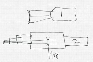

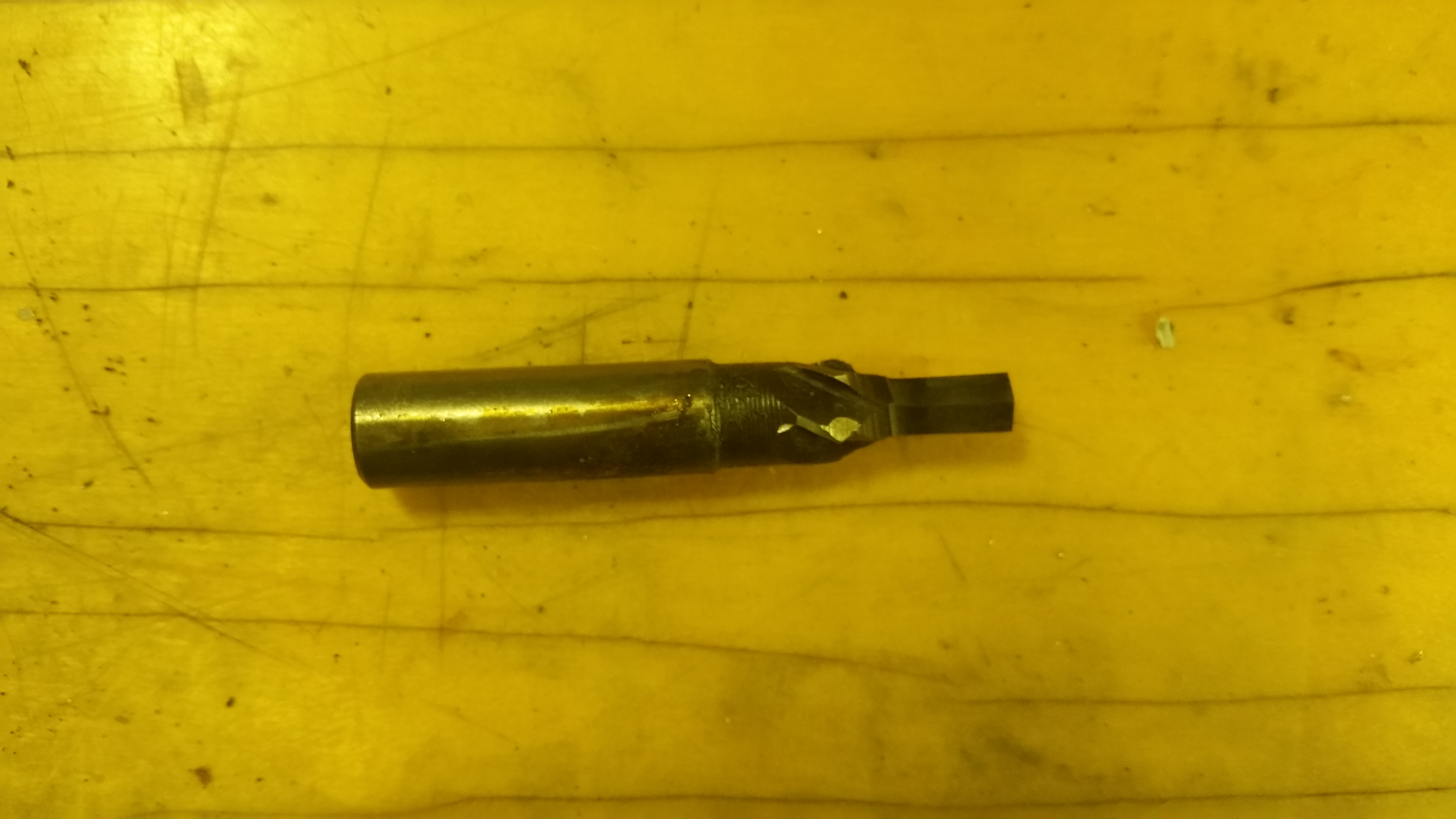

Как мыслите, если сделать такую битку фрезерованием граней, а не шлифовкой
лажа получится или прокатит?
предварительно выточить на токарке заготовку

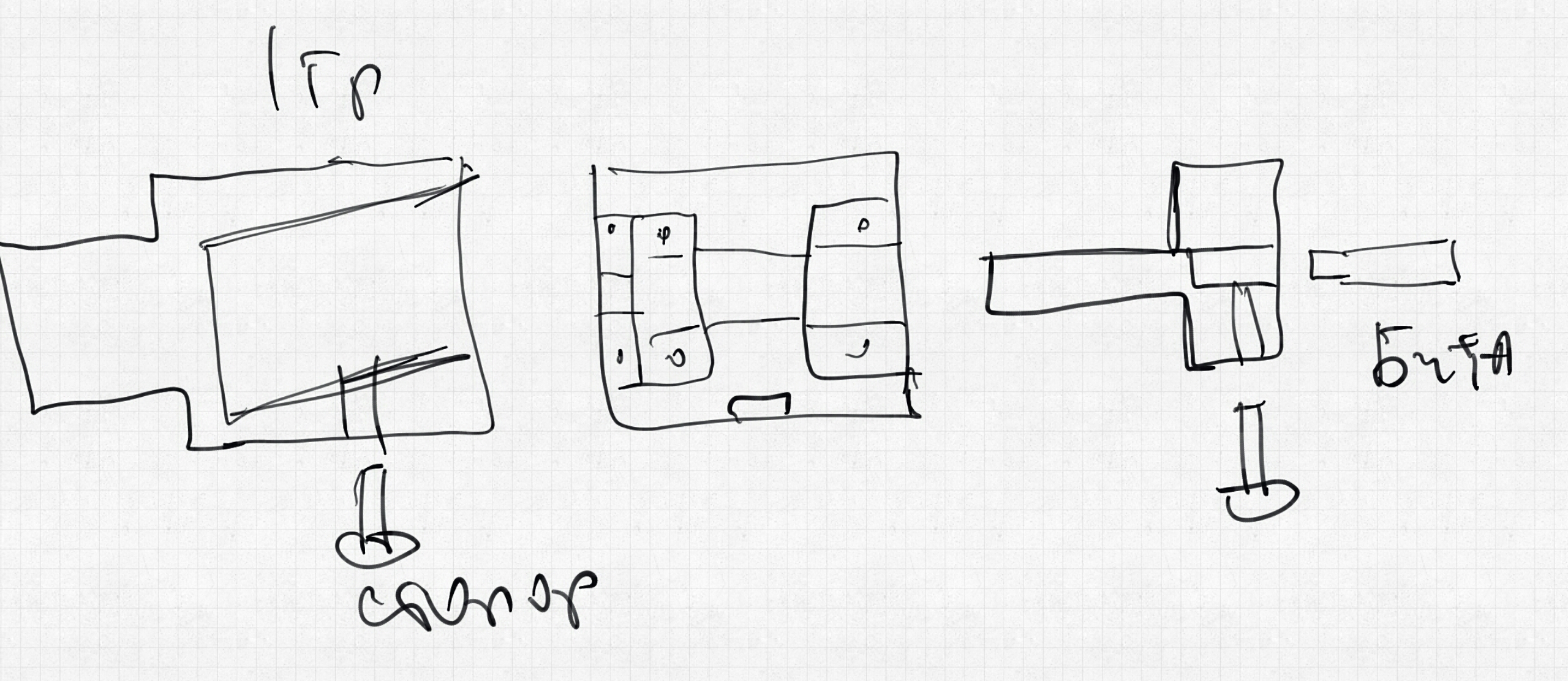

Второй вопрос, как вобще сделать наклон держателя биты в 1 градус к оси ?
Надо рассточить в корпусе посадку под подшипники с наклоном 1 гр
Screenshot_2016-06-22-12-52-03.jpg (8200 просмотров) <a class='original' href='./download/file.php?id=83115&mode=view' target=_blank>Загрузить оригинал (1.67 МБ)</a>
Re: Биты для прошивки шестигранника
nik1 писал(а):Надо рассточить в корпусе посадку под подшипники с наклоном 1 гр
Зажать закотовку в призме, призму выставить на щупах или плитках по принципу синусной линейки...
Либо пильнуть клин усеченный с поверхностями под 1 градус и на него крепить призму :)
а как потом обрабатывать?
расточной головкой на горизонтальном шпинделе?
а если такой вариант ?, на токарке сделать основную часть, а потом только расточить отверстие под ось под углом и впресовать ось
Снимок.JPG (8187 просмотров) <a class='original' href='./download/file.php?id=83130&mode=view' target=_blank>Загрузить оригинал (23.17 КБ)</a>
Дошло :) призму можно поставить вертикально
Тогда пробую так
Корпус из дюральки на токарке и потом на фрезерном резьбу под хвостовик
Наклон попробовать выставить по индикатору
вроде сходится , а там посмотрим

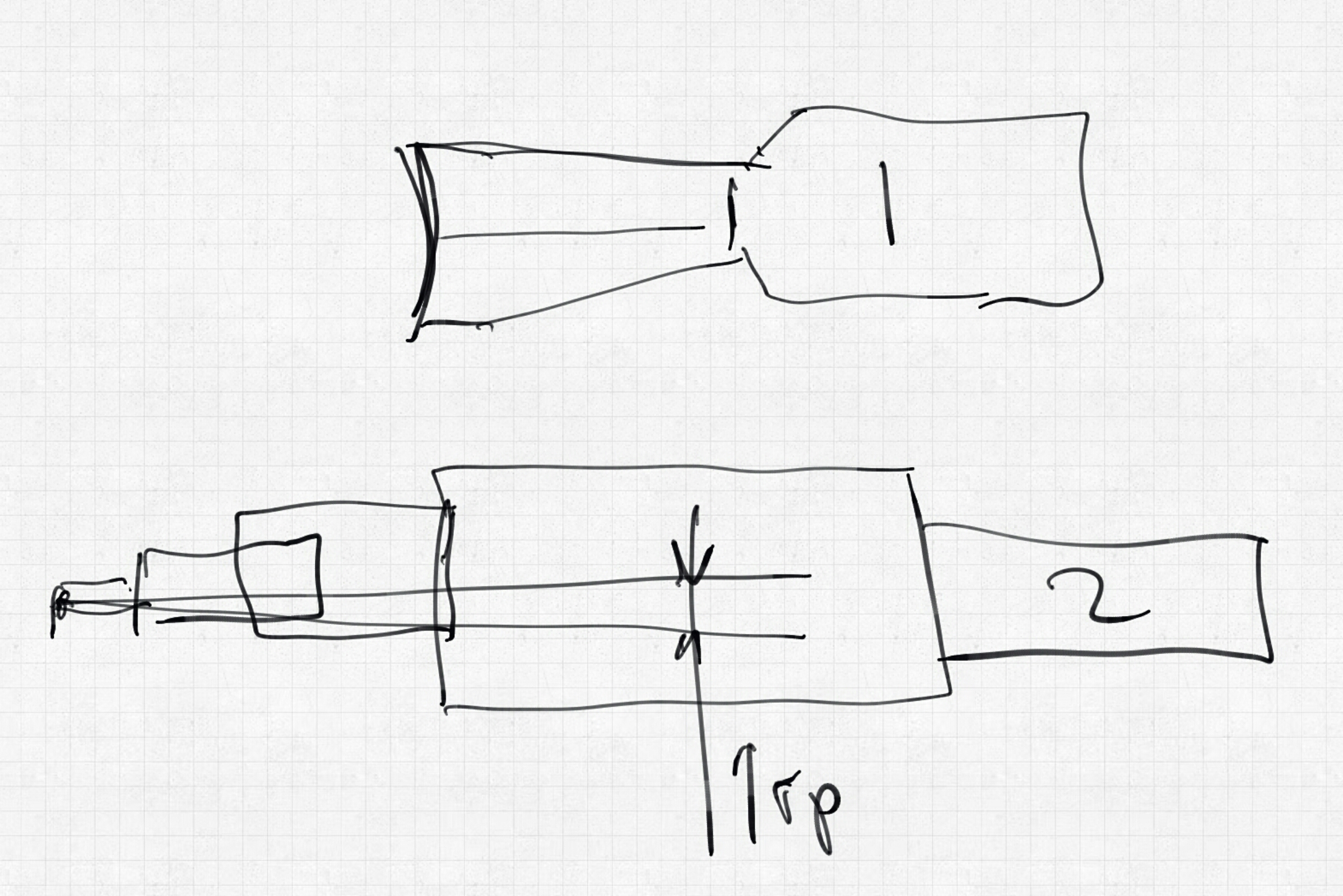

Это снова я :hehehe:

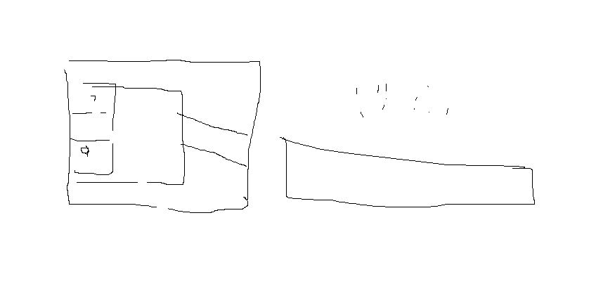

Еще один вариант
Добавлена вставка , в ней будут подшипники и шпиндель
она будет вставляться в корпус, в котором будет смещенная расточка
вроде нормально или что то упустил?

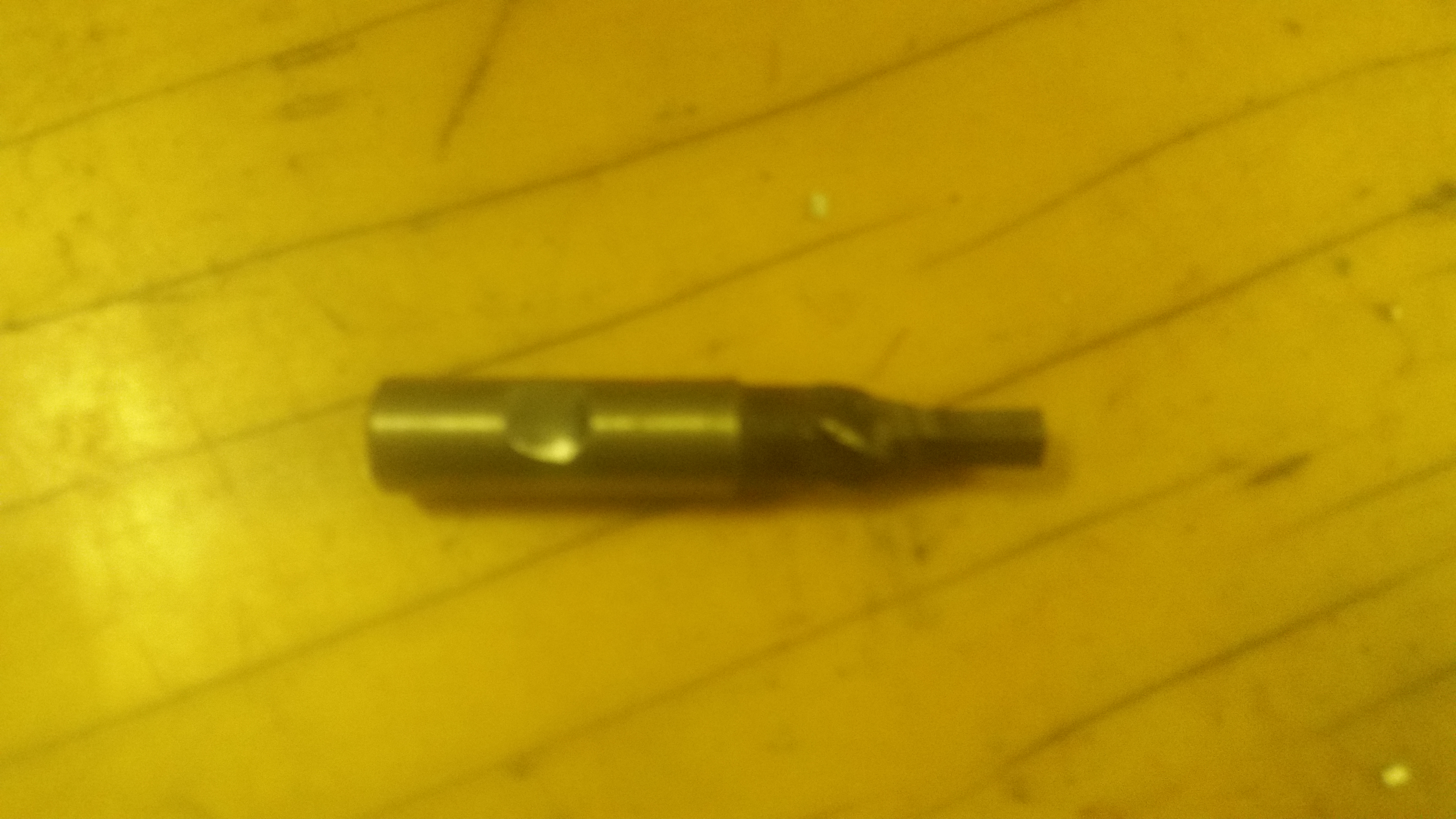

Я беру заготовки из сколотых концевых фрез Р6М5 точу шестигранник с припуском на обычном наждаке а довожу в размер на китайском заточном станке типа как на изображении.
Оправку делал из вращающегося центра КМ4.

Николай а можете описать в чем прошить и размеры биты ? и на каком станке предполагается обработка деталей.
Пока нужно прошить в дюралевых болтах, под 3 или 4 мм
Потом будет нужно в титане и в железе
делать буду на своем чпу токарном
Mexobr, если несложно, скинь плиз несколько фоток девайса и биток

nik1, мы прошивку делали в делительной головке вывернутой на нужный угол на фрезерном станке. прощивали вручную, поэтому могу описать методу, но не уверен что ты захочешь такое повторять. брали цанговый патрон, зажимали в его прошивку, на детале делали фасочку заходную, смещали заднюю бабку, ставили в нее вращающийся центр и поджимали смещенной бабкой цанговый патрон с прошивкой. потом выводили

Михаил, прошивку потом калили и затачивали или сразу после фрезера применяли?

nik1, фрезеровали, калили и на точиле торец чтобы кромка появилась. тогда делали звездочку под Р/У машинку для самолетов 36 зубчиков если не запамятовал. а когда квадрат/шестигранник делать то надо калить и потом шлифовать думается мне. кстати с титаном ручная прошивка думаю предпочтительней - стружка жесткая можно не рассчитать длину как она сожмется и сильно упрется в дно. тупо при расточке резец подсядет и форма канавки на дне будет другая и уже все приплыли. хотя может я ошибаюсь

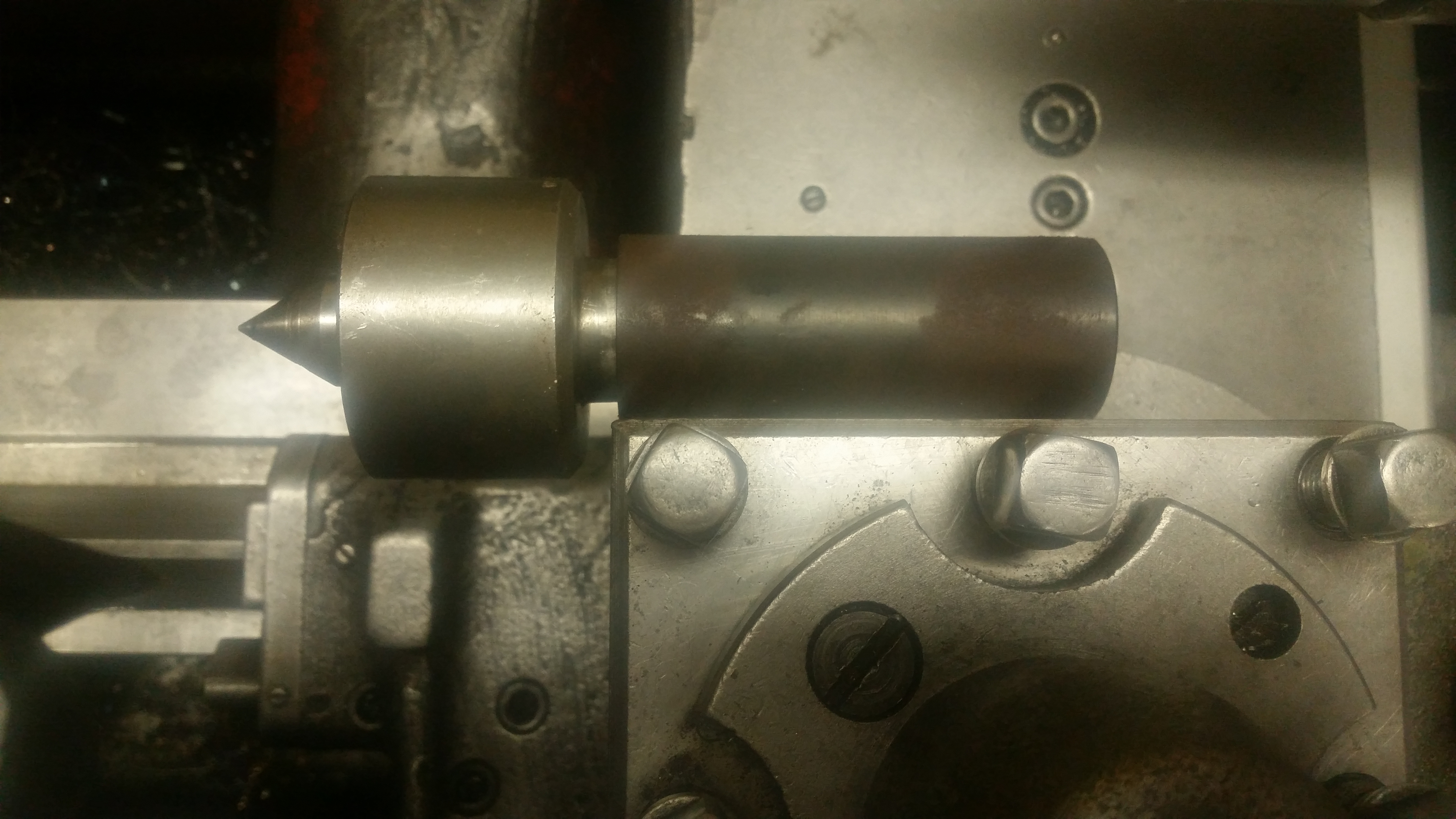

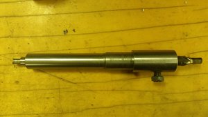

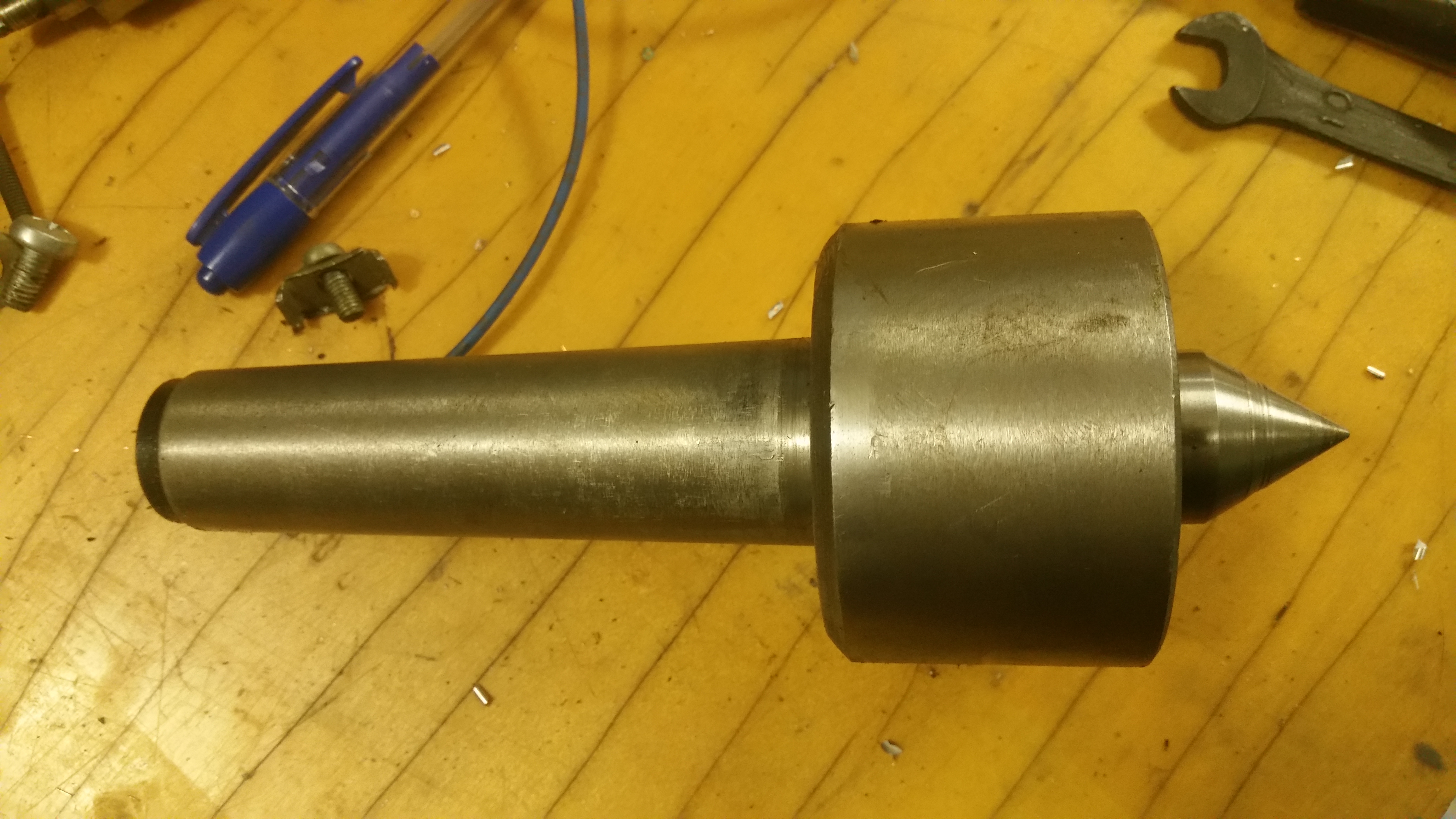

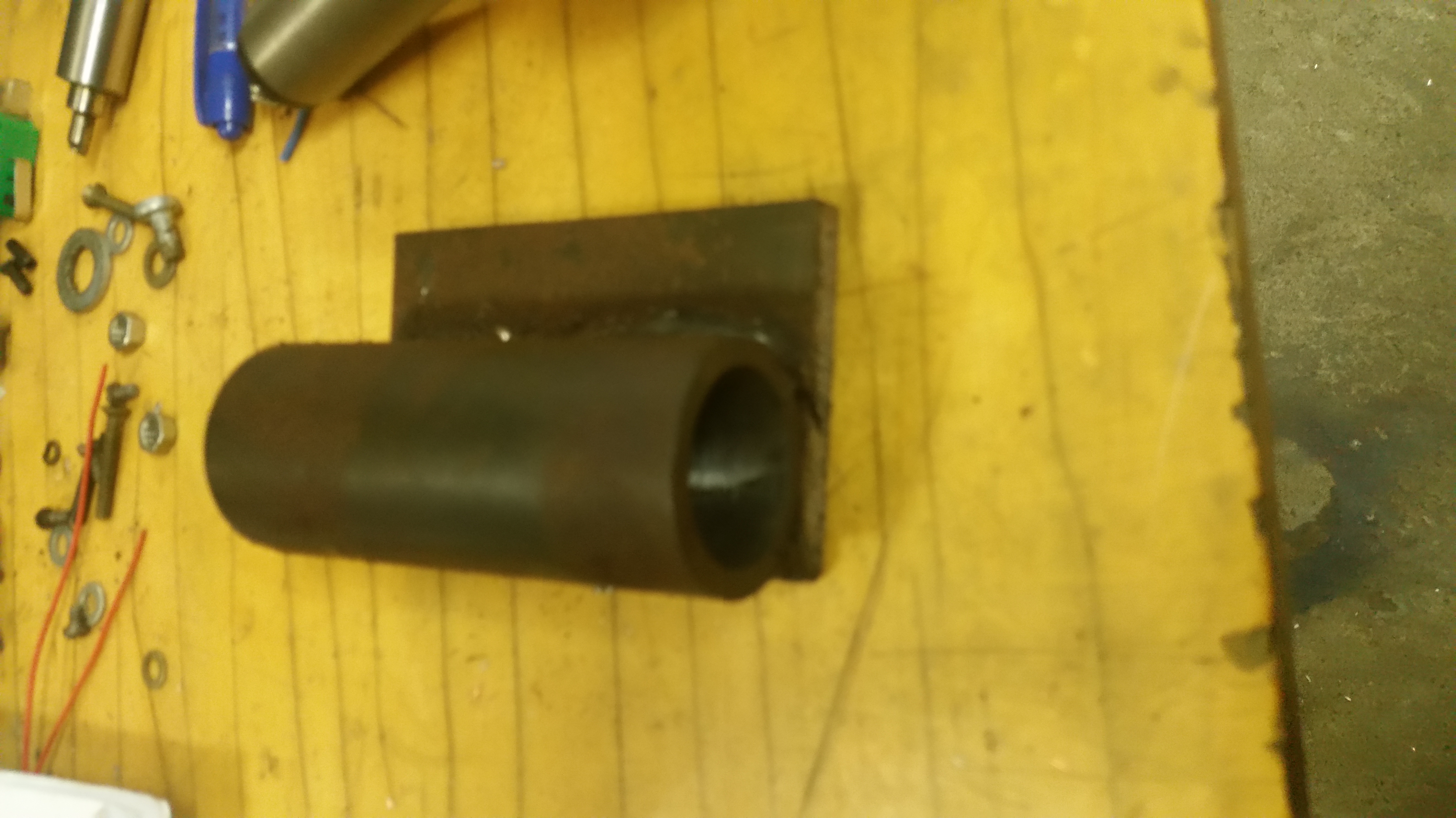

Фото моей приспособы.
С помощью этой приспособы сделал достаточно большое количество болтов в основном с шестигранником на 6.
Максимальный шестигранник делал на 10мм. Не знаю, как будет себя вести оправка при прошивки шестигранника на 12 на 14 и т.д так как уже шестигранник на 10 режется с большим усилием, жалко станок становится.
Вот тут https://www.youtube.com/watch?v=oEhnSFbX2Ic человек делает также как я только у него оправка немного другая.
Оправка для установки вращающегося центра в резцедержку (8055 просмотров) <a class='original' href='./download/file.php?id=83237&mode=view' target=_blank>Загрузить оригинал (3.52 МБ)</a>
Центр вращающийся (8055 просмотров) <a class='original' href='./download/file.php?id=83238&mode=view' target=_blank>Загрузить оригинал (3.53 МБ)</a>
Центр вращающийся
Ось с прошивкой ставится вместо центра, на данный момент нужен был центр поэтому снял ось так ка центр у меня один. Когда куплю второй уже не буду переставлять ось (8055 просмотров) <a class='original' href='./download/file.php?id=83239&mode=view' target=_blank>Загрузить оригинал (4.35 МБ)</a>
Сама прошивка (8055 просмотров) <a class='original' href='./download/file.php?id=83240&mode=view' target=_blank>Загрузить оригинал (2.86 МБ)</a>
Сама прошивка
20160623_160517.jpg (8055 просмотров) <a class='original' href='./download/file.php?id=83241&mode=view' target=_blank>Загрузить оригинал (3.88 МБ)</a>
Поставил оправку для наглядности (8055 просмотров) <a class='original' href='./download/file.php?id=83242&mode=view' target=_blank>Загрузить оригинал (3.85 МБ)</a>

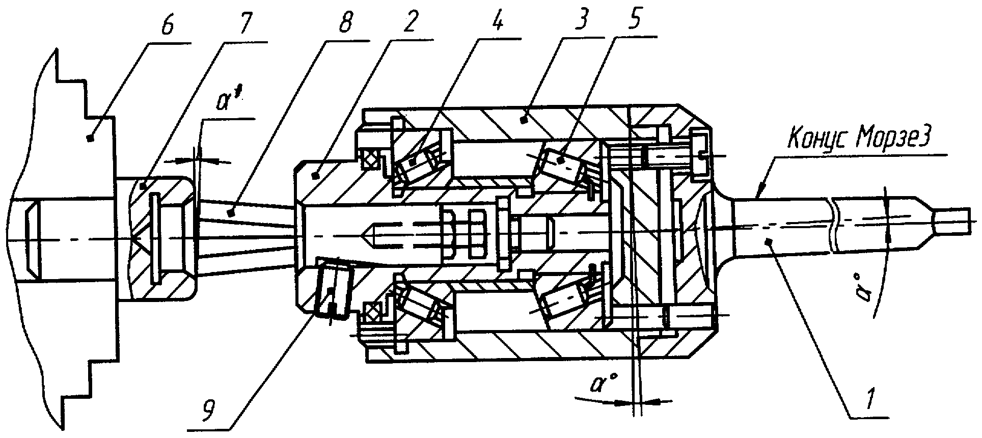

Я свою оправку делал по этому эскизу
оправка.gif (8046 просмотров) <a class='original' href='./download/file.php?id=83246&mode=view' target=_blank>Загрузить оригинал (36.13 КБ)</a>
Будем осваивать :)
Chili
Сообщения: 1222
Репутация: 1074
Откуда: Таганрог
Сообщение Chili »
Николай эскиз из 6 поста под револьверку самое оно,только стакан дюралевый не делай (крайне не серьезно :wik: ) .Не знаю из какого метала сделаны заводские биты ,но помню что торец в форме обратной сферы. Надо у заводских поспрашивать

пока планирую на пробу небольшую сделать, под подшипники 12-21-6 , опорный 10-19, такие имеются дома
Фирмовые биты имеют сферу на торце
видел кино как делал один товарищ, подводил бормашинку с небольшим диском к торцу , при этом битка вращается
и получалось вполне прилично

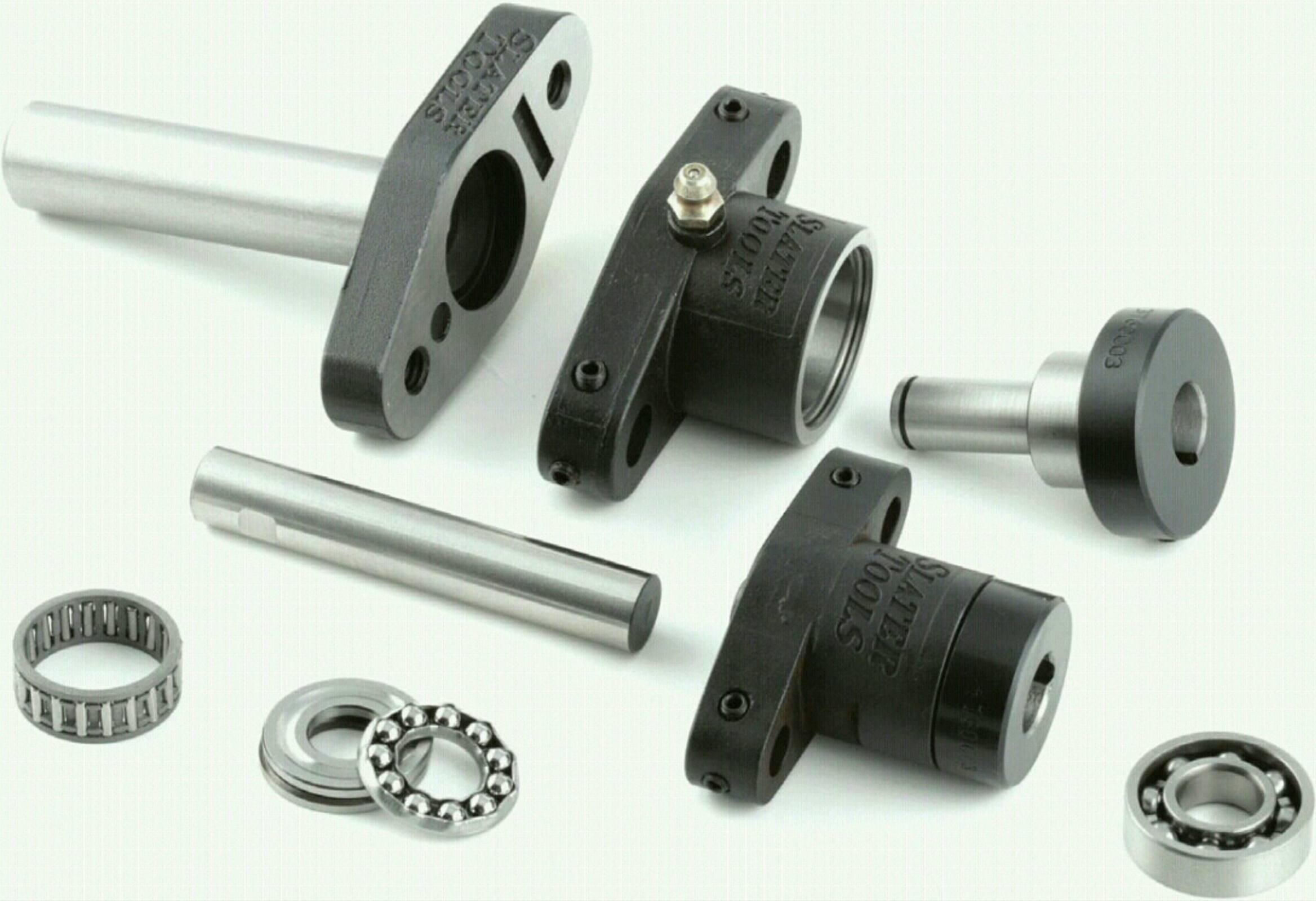

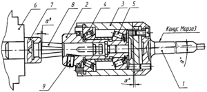

Вот хороший вариант , спереди игольчатый подшипник, компактно и мощно :good:
но тут без закалки и шлифовки не обойтись
Screenshot_2016-06-24-08-11-07.jpg (8000 просмотров) <a class='original' href='./download/file.php?id=83261&mode=view' target=_blank>Загрузить оригинал (2.2 МБ)</a>
