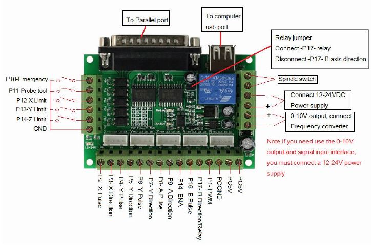

Приветствую.
Прошу помочь настроить, работаю из Mach3.
Как здесь по советовали повесил TTL лазера на ось Z и оно заработало, но есть серьёзные проблемы.
1. Мощность лазера не настраивается и не могу добиться полу тонов.
Как подключить и настроить градацию мощности.
2. При прожиге он включает лазер а потом начинает движение,
и эта первая точка получается жирной, а на коже так вообще дырка.
Часто точка старта совпадает с последней, что усугубляет проблему.
За ранее спасибо.

Owlman писал(а):2. При прожиге он включает лазер а потом начинает движение,
Можно предположить, что ждёт пока ось Z "опустится", вот стоит и жгёт. А, вообще, подробнее бы: что где куда, какие платы, G-code обязательно к выкладке.

FLUKE писал(а):Можно предположить, что ждёт пока ось Z "опустится", вот стоит и жгёт. А, вообще, подробнее бы: что где куда, какие платы, G-code обязательно к выкладке.
Железо у меня вот такое:
Breckout board D308 LPT Его фото с пинами в первом сообщении.
Более подробно тут:
http://ru.aliexpress.com/item/CNC-Route ... 65684.html
http://ru.aliexpress.com/item/NEW-DIY-2 ... 57505.html
http://ru.aliexpress.com/item/2016-Hot- ... 66303.html
С включением лазера в нужный момент разобрался посредством увеличения скорости "двигателя" оси Z и заменой Z10 на Z0.01.
А вот с мощностью всё ни как не могу.
