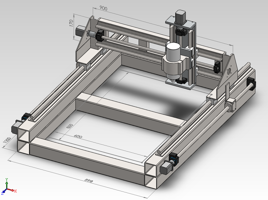

День добрый. Форум почитал, верхушек нахватался и теперь прошу совета по конструкции своего первого станка. Буду собирать преимущественно из того, что есть на заводе, дабы вышло быстрее и дешевле, что-то придется покупать в магазине.
Сам станок:
1.png (2385 просмотров) <a class='original' href='./download/file.php?id=83028&mode=view' target=_blank>Загрузить оригинал (187.04 КБ)</a>
Габариты: 1200х898, рабочая область 850х600
Назначение: 3D обработка от дерева до дюрали
Ось Х: SBR20 + 2 х ШВП2005( но подумываю что 1605 хватит - правильно?)
Станина труба профильная 80х80х3 (под рельсы видимо придется купить 80х80х5, чтоб резьбу можно было нарезать норм), очень надеюсь, что еще и отфрезеруют.
Ось Y: SBR16 + ШВП1605

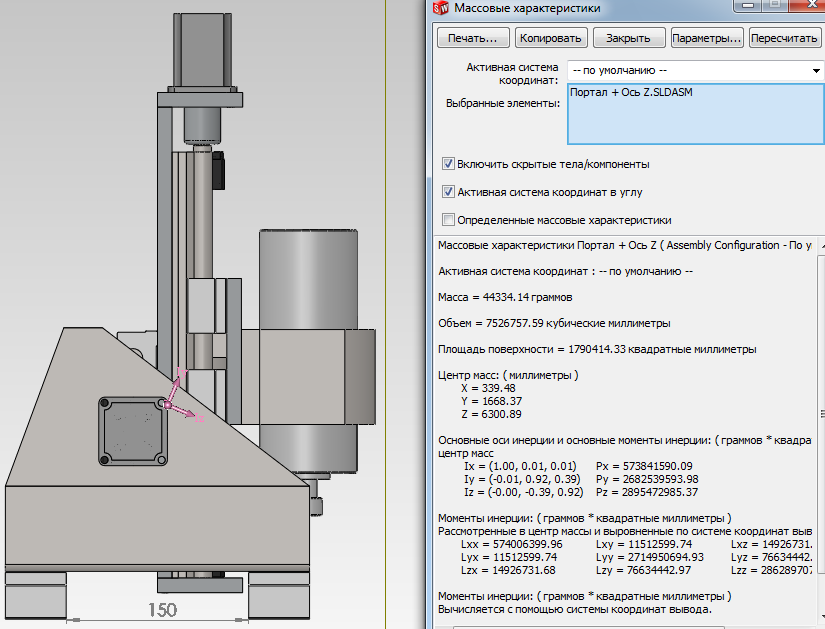

Портал планирую сварить из швеллера №5 и отфрезеровать под рельсы, затем болтами прикрутить к сварным боковухам из уголка 50х50х5 и листовых 5мм деталей, вырезанных на плазме.

Ось Z: SBR16 + ШВП1605
Планирую приобрести готовую из дюрали
Шпиндель 1500кВт жидкостный
Основные вопросы по порталу - хочу узнать мнение спецов. Если не пойдет, что изменить? Возможно его из листовой стали забабахать, ну и усилить ребрами жесткости, или не стоит оно того, короче я в раздумьях. Толщина швеллера 4,4мм, люди вон и в 3мм трубу резьбы режут и ничего…

По оси Х рекомендую подумать над креплением гайки в самому порталу - слабовато по вашим эскизам выходит

Тоже склоняюсь к этому, нарисовал временно и забыл, там будет что-то помощнее.

adm0s писал(а):По оси Х рекомендую подумать над креплением гайки в самому порталу
LLITbIK, пока все отдыхают, посмотри как это реализовано у sergey27rus - http://www.cnc-club.ru/forum/viewtopic. ... 4&start=20
