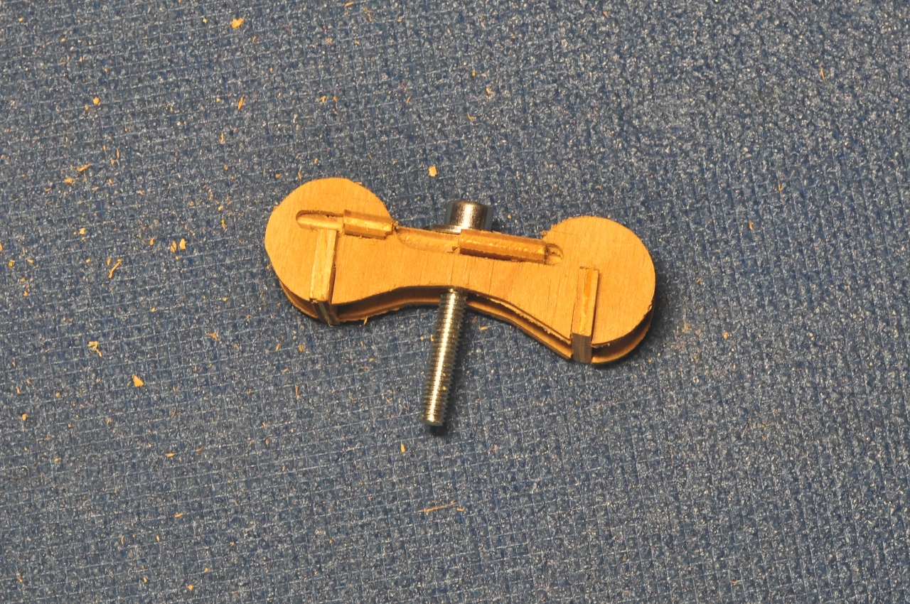

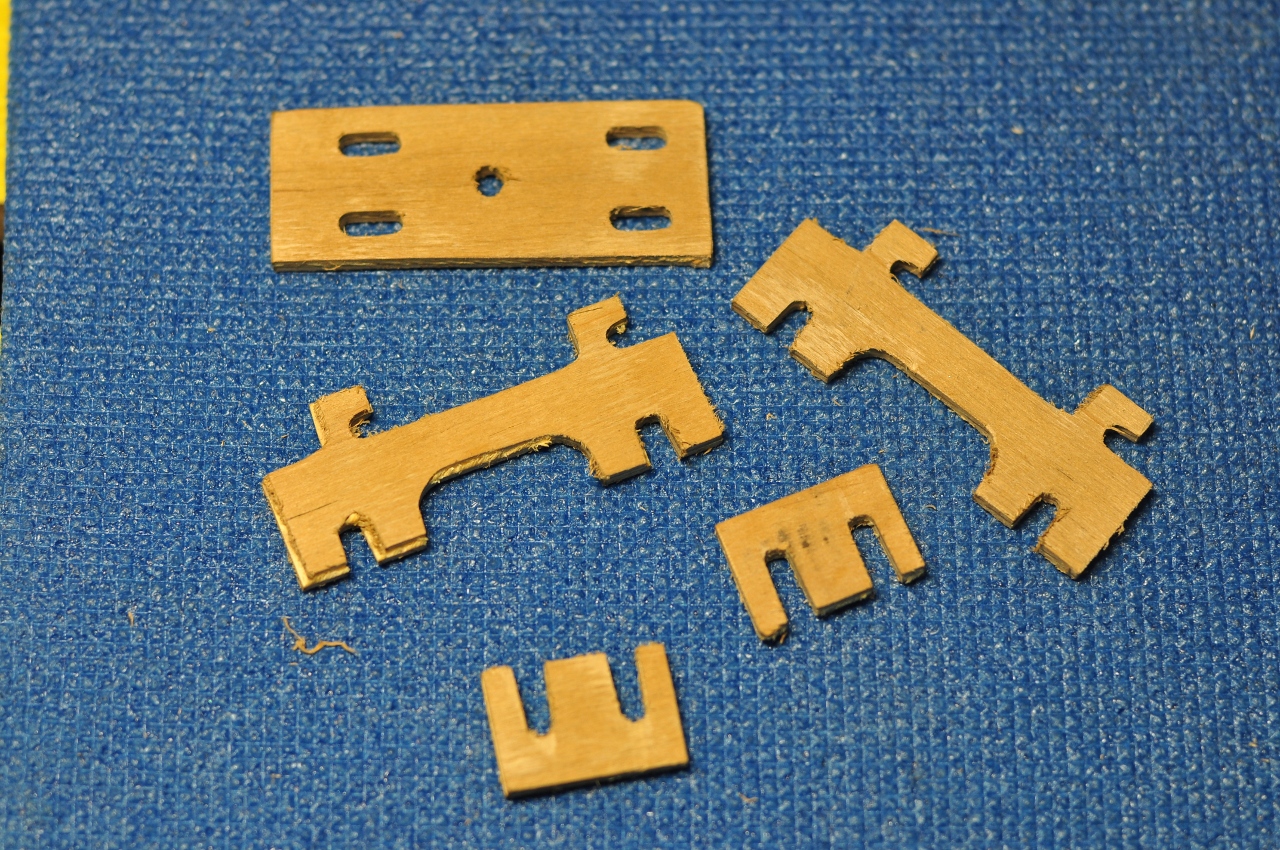

В качестве нового теста своего станочка решил сделать прижим для заготовок из фанеры.
Прижим составной, состоит из 5 частей. Собирается без клея.
Фото в разобранном виде:
прижим для самодельного чпу станка (19451 просмотр) <a class='original' href='./download/file.php?id=802&mode=view' target=_blank>Загрузить оригинал (801.97 КБ)</a>
И фото в собранном виде:
прижим для самодельного cnc станка (19451 просмотр) <a class='original' href='./download/file.php?id=803&mode=view' target=_blank>Загрузить оригинал (656.62 КБ)</a>
прижим для самодельного cnc (19451 просмотр) <a class='original' href='./download/file.php?id=804&mode=view' target=_blank>Загрузить оригинал (663.19 КБ)</a>

Сделал новый прижим с закругленными краями.
Как я писал, он должен лучше прижимать деталь. К сожалению я немного промахнулся с размерами верхней детали и поэтому прижим оказался не таким прочным как хотелось.
Для создания Gкода я пользовался нашим плагином Gcodetools. Но решив, что у меня уже есть приличный опыт по созданию моделей для фрезерного станка с чпу, начал рисовать не то, что хотел получить, а модель уже с отступами на ширину инструмента. На этом и погорел :).
Вот фотографии моего нового прижима:
Вырезанные детали без обработки шкуркой.

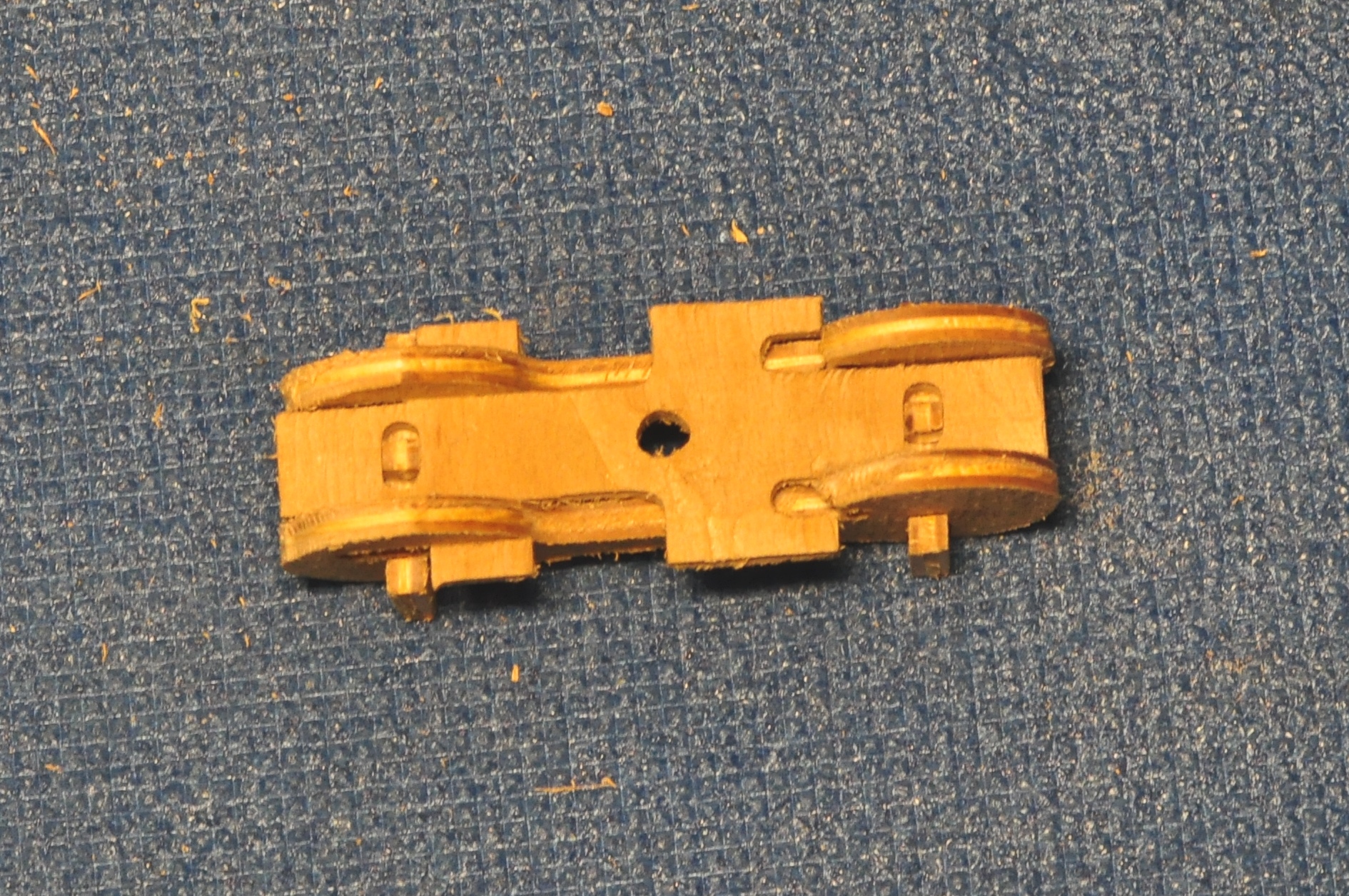

А вот прижим в собранном виде:
При сборке не требуется никаких дополнительным материалов, в том числе клея.
прижим для самодельного станка с чпу 2.JPG (19410 просмотров) <a class='original' href='./download/file.php?id=828&mode=view' target=_blank>Загрузить оригинал (757.57 КБ)</a>
прижим для самодельного станка с чпу 4.JPG (19410 просмотров) <a class='original' href='./download/file.php?id=829&mode=view' target=_blank>Загрузить оригинал (1.11 МБ)</a>

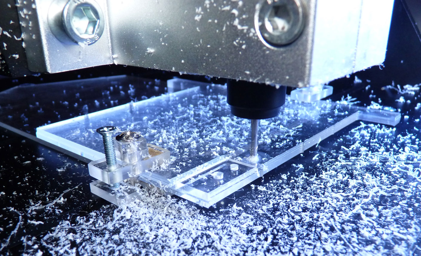

Прижимы для самодельного станка с чпу в действии
Опробовал самодельные прижимы на самодельном cnc станке :).
Прижимал фанеру 10 мм.
Как я и говорил круглый прижим работает лучше, ему не нужна подставка с другой стороны. При линейном размере в 70 мм перепад 10 мм не предел. Нужно переделать модель и сделать пару таких прижимов. единственная проблема - он немного высоковат - 30 мм.
прижим для самодельного чпу станка.JPG (19406 просмотров) <a class='original' href='./download/file.php?id=839&mode=view' target=_blank>Загрузить оригинал (484.38 КБ)</a>
круглый прижим для самодельного чпу станка.JPG (19406 просмотров) <a class='original' href='./download/file.php?id=840&mode=view' target=_blank>Загрузить оригинал (440.64 КБ)</a>

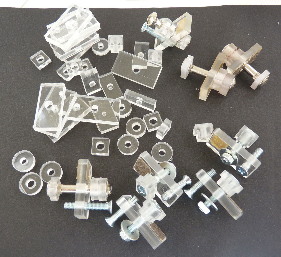

Вот себе делал.
Первый вариант был из мебельных стяжек.
Потом сделал второй вариант просто из болтов М4.
Работаю в основном с небольшими заготовками, крепления показали себя хорошо. Можно и толще материал зажимать, просто вкручиваю болты по длиннее.
Первые 4 штуки делал в ручную, кривенько, зато потом уже полноценно пилил на станке)))

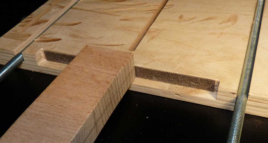

А вот такую подсмотрел на другом форуме.
Изготовил из фанеры 15мм, на своём станке.
Теперь от зажимов практически отказался.
Эти тиски удобней, точнее, прочнее, и быстрее. На фото не конечный результат. Шпильки при стяжке выходили из пазов. Приклеел с верху кусочки фанеры. Проблема исчезла. Сейчас работаю над приспособой позволяющей обрабатывать с двух сторон. Долго думал, но вариант нашёлся.
Если себя оправдает поделюсь фото.
P1160052.JPG (15247 просмотров) <a class='original' href='./download/file.php?id=16660&mode=view' target=_blank>Загрузить оригинал (4.44 МБ)</a>
Re: Прижим для самодельного станка с чпу
:good:
А тиски не отжимает от стола? Всего 4 болта и нет жесткой средней части...

Nick писал(а)::good:А тиски не отжимает от стола? Всего 4 болта и нет жесткой средней части...
Пока такого не заметил. Шпильки стягивают тиски, а болты не дают подниматься.
Эти тиски небольшого размера, дя небольших работ, сильных нагрузок не возникает. Обработку веду неспеша, по немногу.
На фото, доработка тисков.......накладки не дают шпилькам выходить из пазов.
Полоски наждачной бумаги, помогают удержанию заготовки.
Когда отработаю конструкцию полностью......хочу изготовить её из бука и разных размеров.

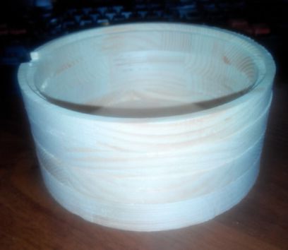

я нечто аналогичное "разработал" для нарезки "слоев" круглых шкатулок:
e051c5339e425faaf8ba869967963ee3.jpg (13327 просмотров) <a class='original' href='./download/file.php?id=28172&mode=view' target=_blank>Загрузить оригинал (42.09 КБ)</a>
выставил один раз "центр" и только успевай заготовки менять
вот фото результата работы, фотографировал в плохих условиях - не получилось норм фото сделать. видно что чуть доработать надо кондуктор, но считаю что сама идея жизнеспособна.
