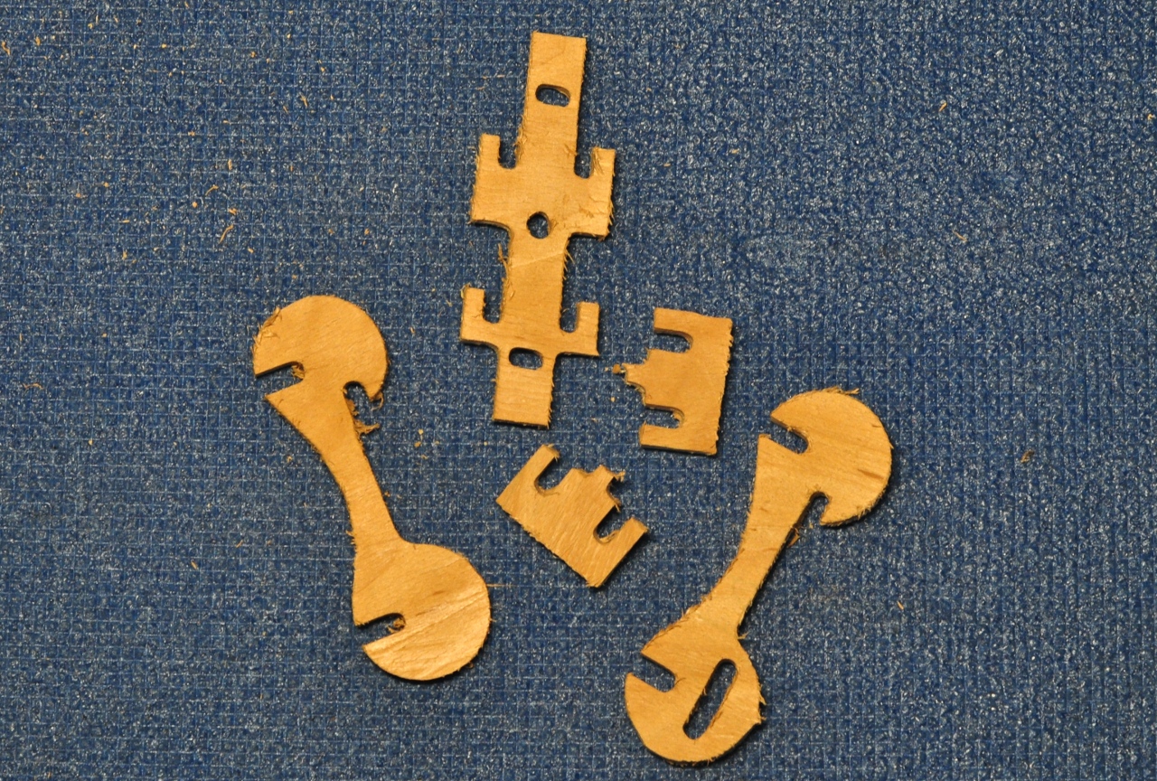

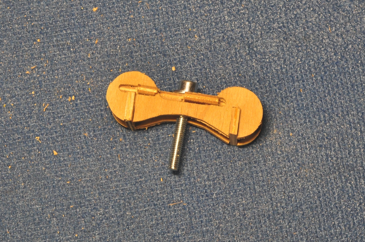

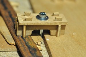

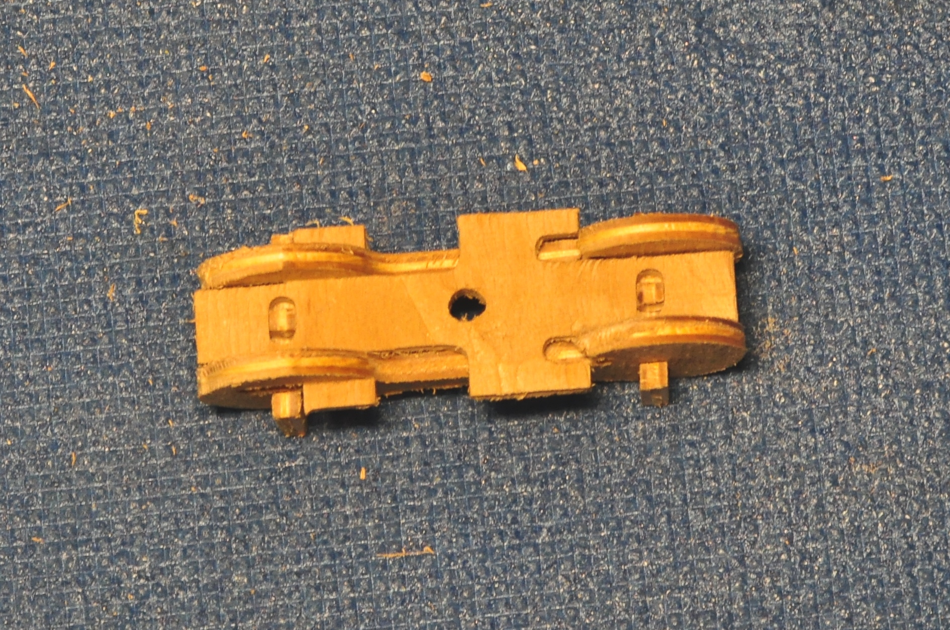

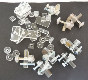

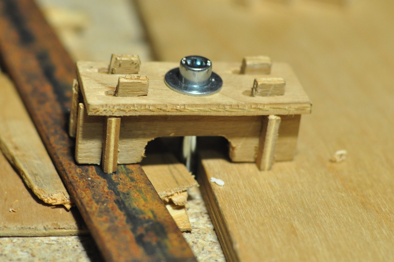

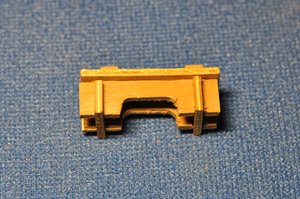

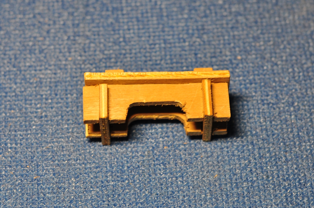

В качестве нового теста своего станочка решил сделать прижим для заготовок из фанеры.
Прижим составной, состоит из 5 частей. Собирается без клея.
Фото в разобранном виде:
прижим для самодельного чпу станка (19249 просмотров) <a class='original' href='./download/file.php?id=802&mode=view' target=_blank>Загрузить оригинал (801.97 КБ)</a>

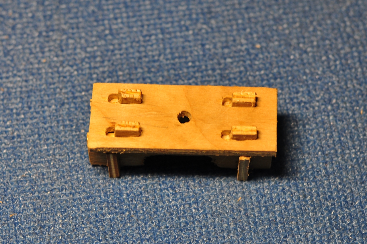

И фото в собранном виде:
прижим для самодельного cnc станка (19249 просмотров) <a class='original' href='./download/file.php?id=803&mode=view' target=_blank>Загрузить оригинал (656.62 КБ)</a>
прижим для самодельного cnc (19249 просмотров) <a class='original' href='./download/file.php?id=804&mode=view' target=_blank>Загрузить оригинал (663.19 КБ)</a>
Re: Прижим для самодельного станка

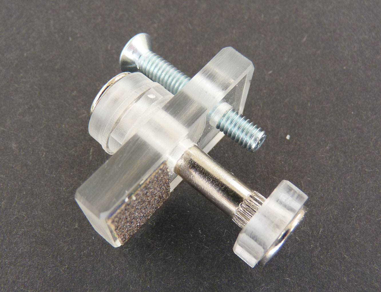

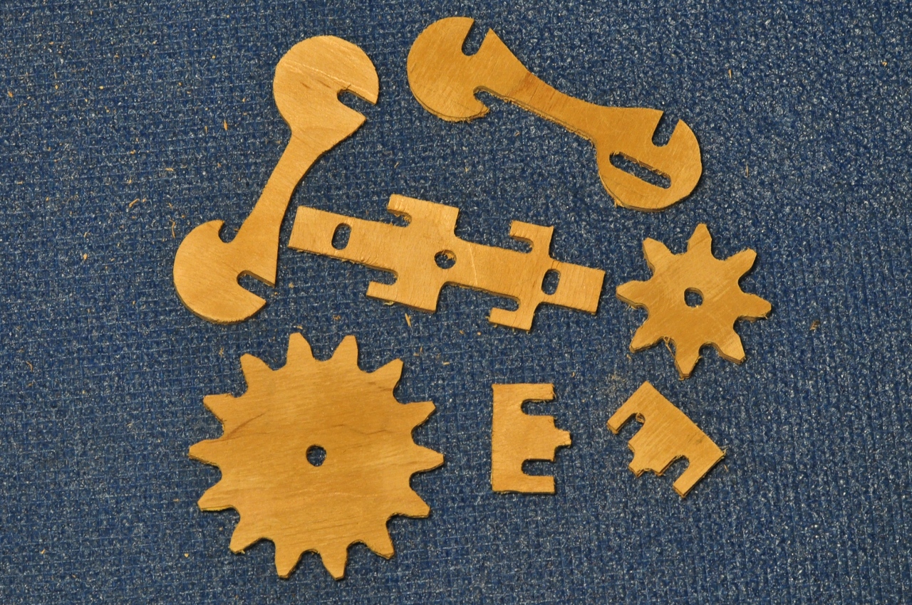

Сделал новый прижим с закругленными краями.
Как я писал, он должен лучше прижимать деталь. К сожалению я немного промахнулся с размерами верхней детали и поэтому прижим оказался не таким прочным как хотелось.
Для создания Gкода я пользовался нашим плагином Gcodetools. Но решив, что у меня уже есть приличный опыт по созданию моделей для фрезерного станка с чпу, начал рисовать не то, что хотел получить, а модель уже с отступами на ширину инструмента. На этом и погорел :).

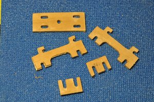

Вот фотографии моего нового прижима:

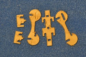

Вырезанные детали без обработки шкуркой.
прижим для самодельного станка с чпу (19208 просмотров) <a class='original' href='./download/file.php?id=824&mode=view' target=_blank>Загрузить оригинал (736.54 КБ)</a>
На лицевой стороне деталей появляются заусенцы. Интересно, с чем это может быть связано? Что странно их появление не зависит от заглубления фрезы.
На тыльной стороне заусенцев нет:
прижим для самодельного станка с чпу 1.JPG (19208 просмотров) <a class='original' href='./download/file.php?id=826&mode=view' target=_blank>Загрузить оригинал (761.53 КБ)</a>
Вот детальки после обработки шкуркой (пара минут):
фрезеровка на самодельном станке с чпу (19208 просмотров) <a class='original' href='./download/file.php?id=827&mode=view' target=_blank>Загрузить оригинал (731.35 КБ)</a>
А вот прижим в собранном виде:
При сборке не требуется никаких дополнительным материалов, в том числе клея.
прижим для самодельного станка с чпу 2.JPG (19208 просмотров) <a class='original' href='./download/file.php?id=828&mode=view' target=_blank>Загрузить оригинал (757.57 КБ)</a>
прижим для самодельного станка с чпу 4.JPG (19208 просмотров) <a class='original' href='./download/file.php?id=829&mode=view' target=_blank>Загрузить оригинал (1.11 МБ)</a>

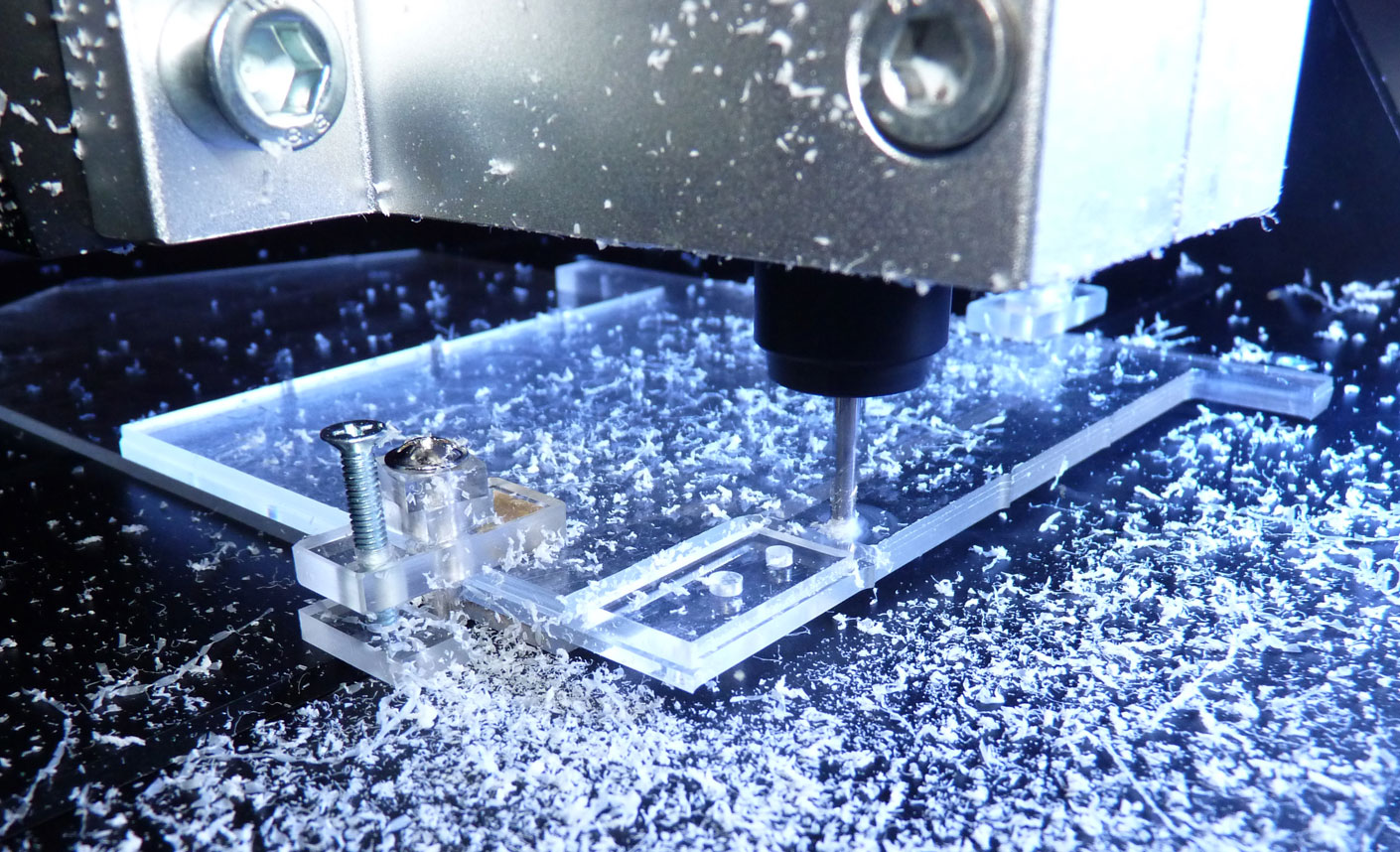

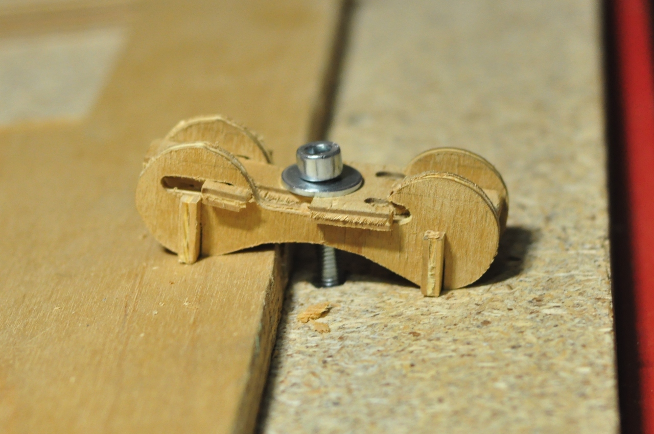

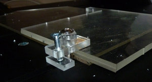

Прижимы для самодельного станка с чпу в действии
Опробовал самодельные прижимы на самодельном cnc станке :).
Прижимал фанеру 10 мм.
Как я и говорил круглый прижим работает лучше, ему не нужна подставка с другой стороны. При линейном размере в 70 мм перепад 10 мм не предел. Нужно переделать модель и сделать пару таких прижимов. единственная проблема - он немного высоковат - 30 мм.
прижим для самодельного чпу станка.JPG (19204 просмотра) <a class='original' href='./download/file.php?id=839&mode=view' target=_blank>Загрузить оригинал (484.38 КБ)</a>
круглый прижим для самодельного чпу станка.JPG (19204 просмотра) <a class='original' href='./download/file.php?id=840&mode=view' target=_blank>Загрузить оригинал (440.64 КБ)</a>

Nick писал(а):На лицевой стороне деталей появляются заусенцы. Интересно, с чем это может быть связано? Что странно их появление не зависит от заглубления фрезы.На тыльной стороне заусенцев нет
все зависит от того в какую сторону завита фреза
стружкоотвод может быть вверх(ваш случай) и вниз(резание протекает тяжелее но силы резания будут прижимать деталь-полезно для крепления вакуумом)
есть спиральные фрезы специально для фанеры со сложной спиралью-они не будут давать сколов
прямая кромка будет колоть сверху (размер сколов в зависимости от материала и его качества)
если заготовка плотно прижата скажем к подложке то снизу сколов не будет
немного помогает например сбрызнуть лаком перед резкой-пленка поверхностного натяжения уменьшит сколы
Re: Прижим для самодельного станка с чпу
Спасибо за совет, в следующий раз учту.

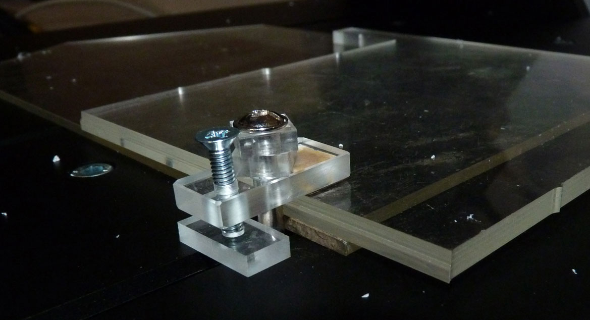

А мне такое нравится и стоит примерно 60-100 баксов :)
http://www.ebay.com/sch/i.html?_nkw=Cla ... m270.l1313

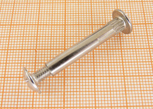

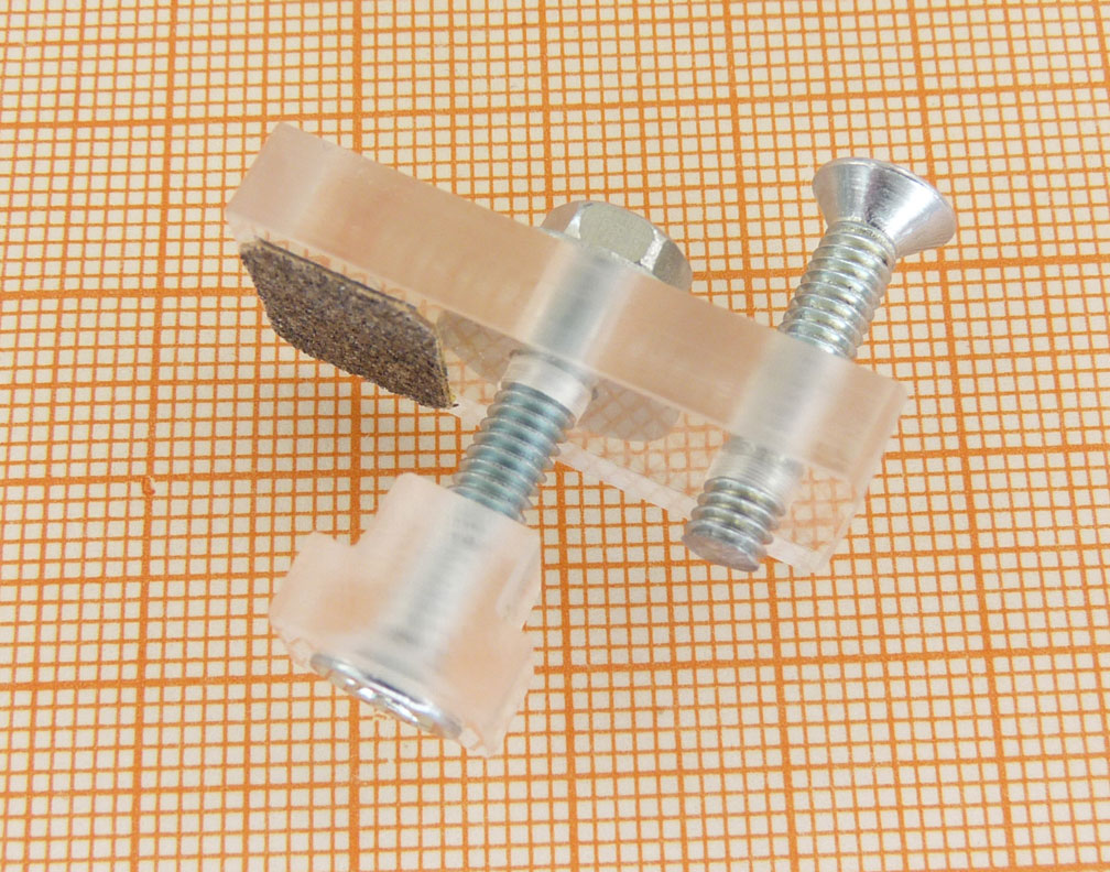

Вот себе делал.
Первый вариант был из мебельных стяжек.
Потом сделал второй вариант просто из болтов М4.
Работаю в основном с небольшими заготовками, крепления показали себя хорошо. Можно и толще материал зажимать, просто вкручиваю болты по длиннее.
Первые 4 штуки делал в ручную, кривенько, зато потом уже полноценно пилил на станке)))

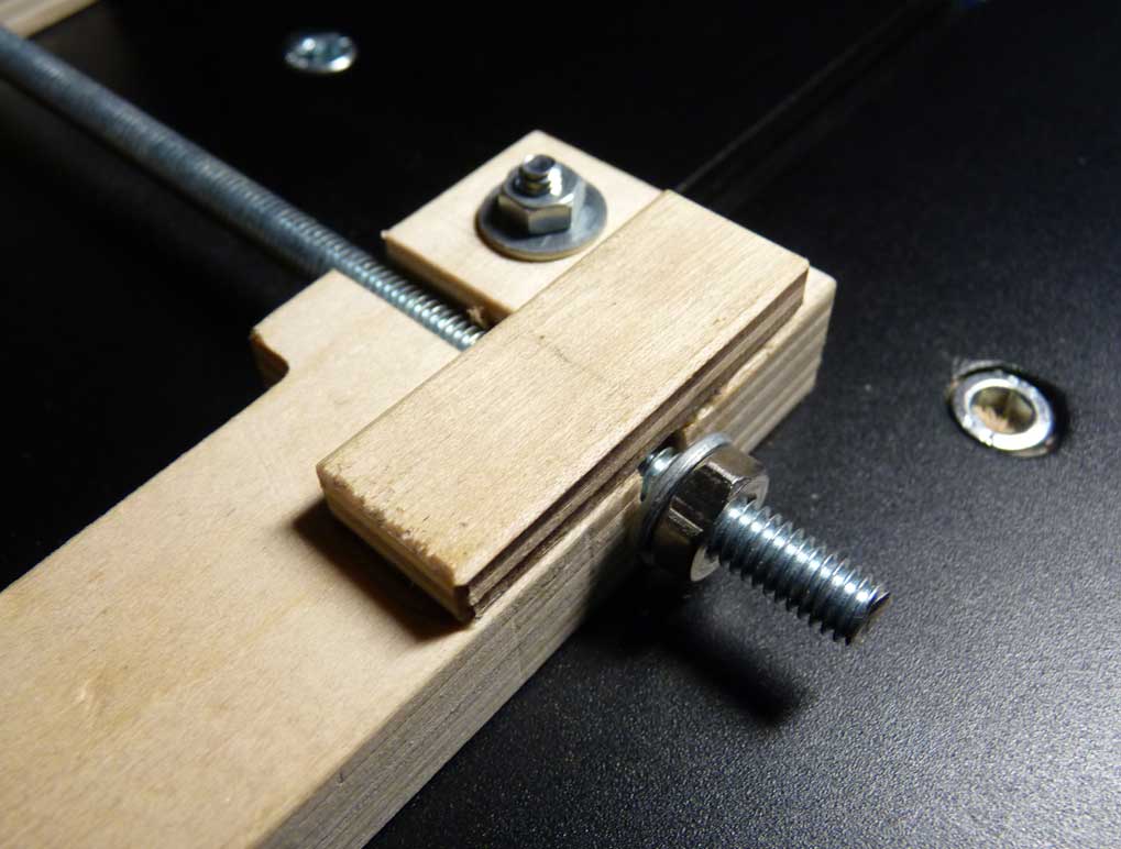

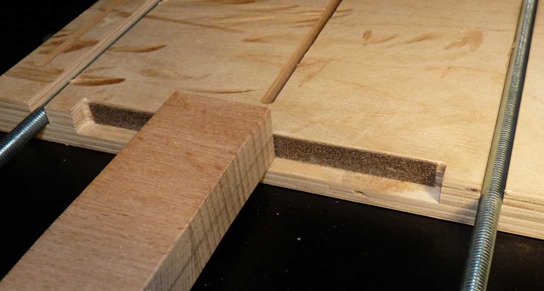

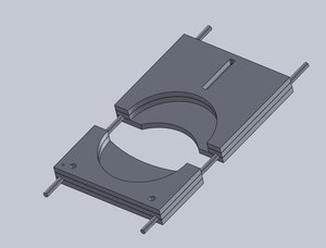

А вот такую подсмотрел на другом форуме.
Изготовил из фанеры 15мм, на своём станке.
Теперь от зажимов практически отказался.
Эти тиски удобней, точнее, прочнее, и быстрее. На фото не конечный результат. Шпильки при стяжке выходили из пазов. Приклеел с верху кусочки фанеры. Проблема исчезла. Сейчас работаю над приспособой позволяющей обрабатывать с двух сторон. Долго думал, но вариант нашёлся.
Если себя оправдает поделюсь фото.

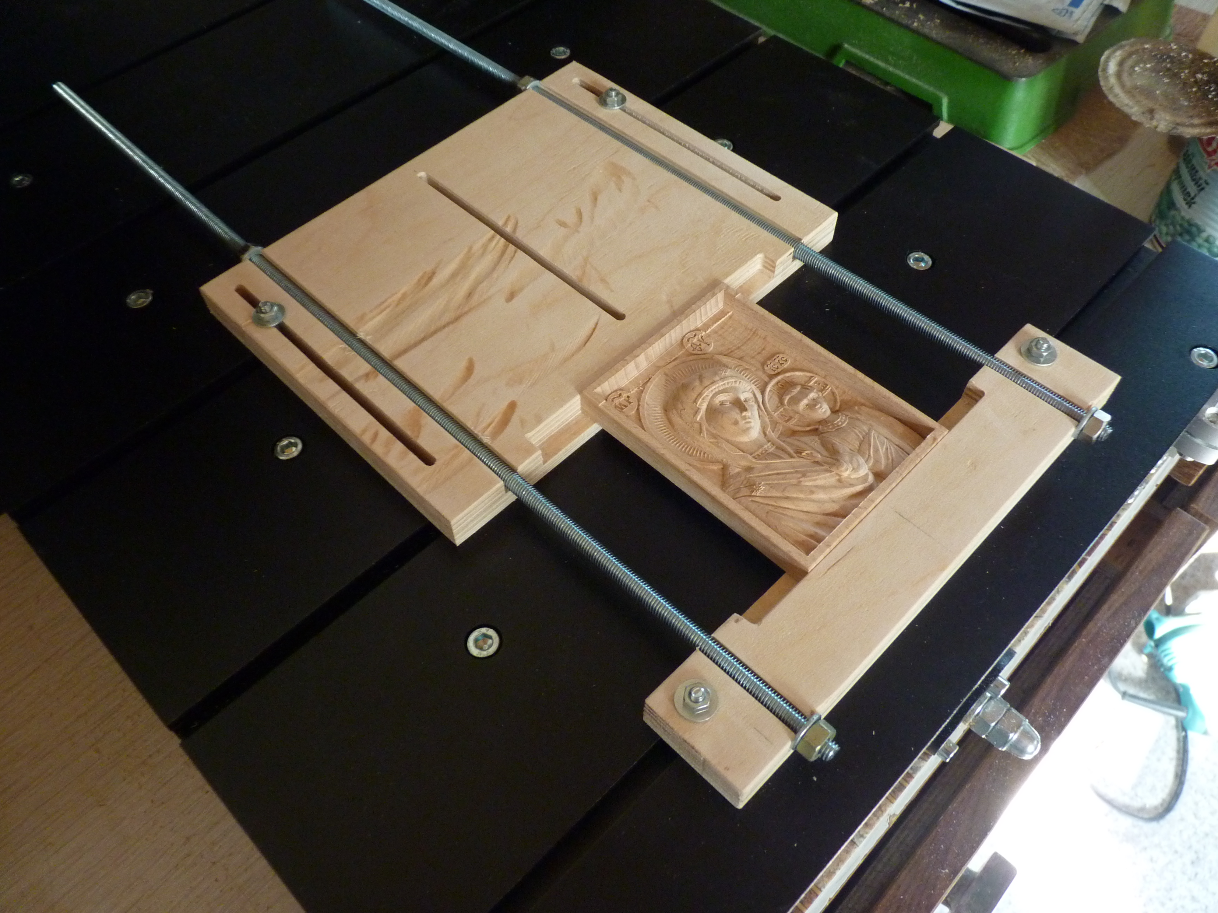

P1160052.JPG (15045 просмотров) <a class='original' href='./download/file.php?id=16660&mode=view' target=_blank>Загрузить оригинал (4.44 МБ)</a>
:good:
А тиски не отжимает от стола? Всего 4 болта и нет жесткой средней части...
igor44
Сообщения: 373
Репутация: 257
Откуда: Костромская обл.
Сообщение igor44 »
Nick писал(а)::good:А тиски не отжимает от стола? Всего 4 болта и нет жесткой средней части...
Пока такого не заметил. Шпильки стягивают тиски, а болты не дают подниматься.
Эти тиски небольшого размера, дя небольших работ, сильных нагрузок не возникает. Обработку веду неспеша, по немногу.
На фото, доработка тисков.......накладки не дают шпилькам выходить из пазов.
Полоски наждачной бумаги, помогают удержанию заготовки.
Когда отработаю конструкцию полностью......хочу изготовить её из бука и разных размеров.
КР_01.jpg (15000 просмотров) <a class='original' href='./download/file.php?id=16692&mode=view' target=_blank>Загрузить оригинал (66.78 КБ)</a>
КР_02.jpg (15000 просмотров) <a class='original' href='./download/file.php?id=16693&mode=view' target=_blank>Загрузить оригинал (47.71 КБ)</a>
Сообщение megagad »
igor44 писал(а):А вот такую подсмотрел на другом форуме.
Лучший способ зажать "нечто" любой формы! Спасибо за идею!

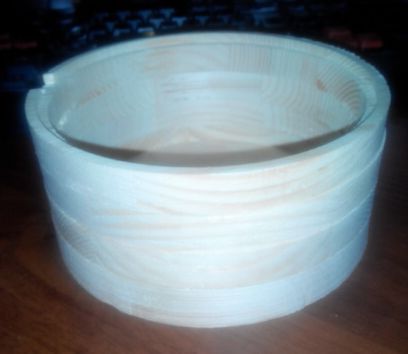

я нечто аналогичное "разработал" для нарезки "слоев" круглых шкатулок:
e051c5339e425faaf8ba869967963ee3.jpg (13125 просмотров) <a class='original' href='./download/file.php?id=28172&mode=view' target=_blank>Загрузить оригинал (42.09 КБ)</a>
выставил один раз "центр" и только успевай заготовки менять
вот фото результата работы, фотографировал в плохих условиях - не получилось норм фото сделать. видно что чуть доработать надо кондуктор, но считаю что сама идея жизнеспособна.
сделал слишком плотной "посадку" шпильки в пазе, начал шпильку вставлять - нелезет.. крутить руками долго. плюнул на всё, достал шуруповерт - зажал в патрон шпильку, и за пару секунд ввернул каждую шпильку :)
239082314131e2966df98c9320028b63.jpg (13125 просмотров) <a class='original' href='./download/file.php?id=28175&mode=view' target=_blank>Загрузить оригинал (14.2 КБ)</a>
Если уголки паза сделать не скругленными, а прямыми, то эта штука будет еще и ноль вылавливать, только заготовки меняй
