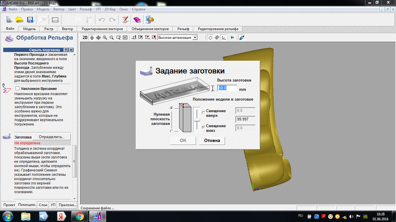

Сообщение daydkamen »

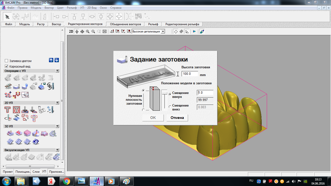

не получается задать размеры заготовки, и подскажите как задать количество проходов.
А.png (3430 просмотров) <a class='original' href='./download/file.php?id=81855&mode=view' target=_blank>Загрузить оригинал (362.66 КБ)</a>
графа недоступна (3430 просмотров) <a class='original' href='./download/file.php?id=81856&mode=view' target=_blank>Загрузить оригинал (248.12 КБ)</a>
графа недоступна

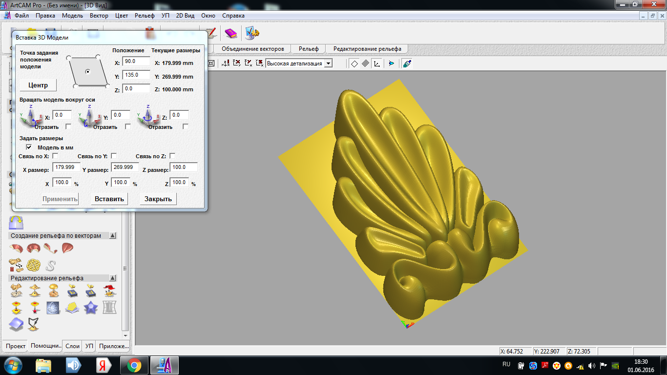

В первом окне предпоследние окна размер x,y,z.
Размер не получается задать, потому что при вставке модель у тебя высотой по z 100, а размер заготовки ты пишешь 50.

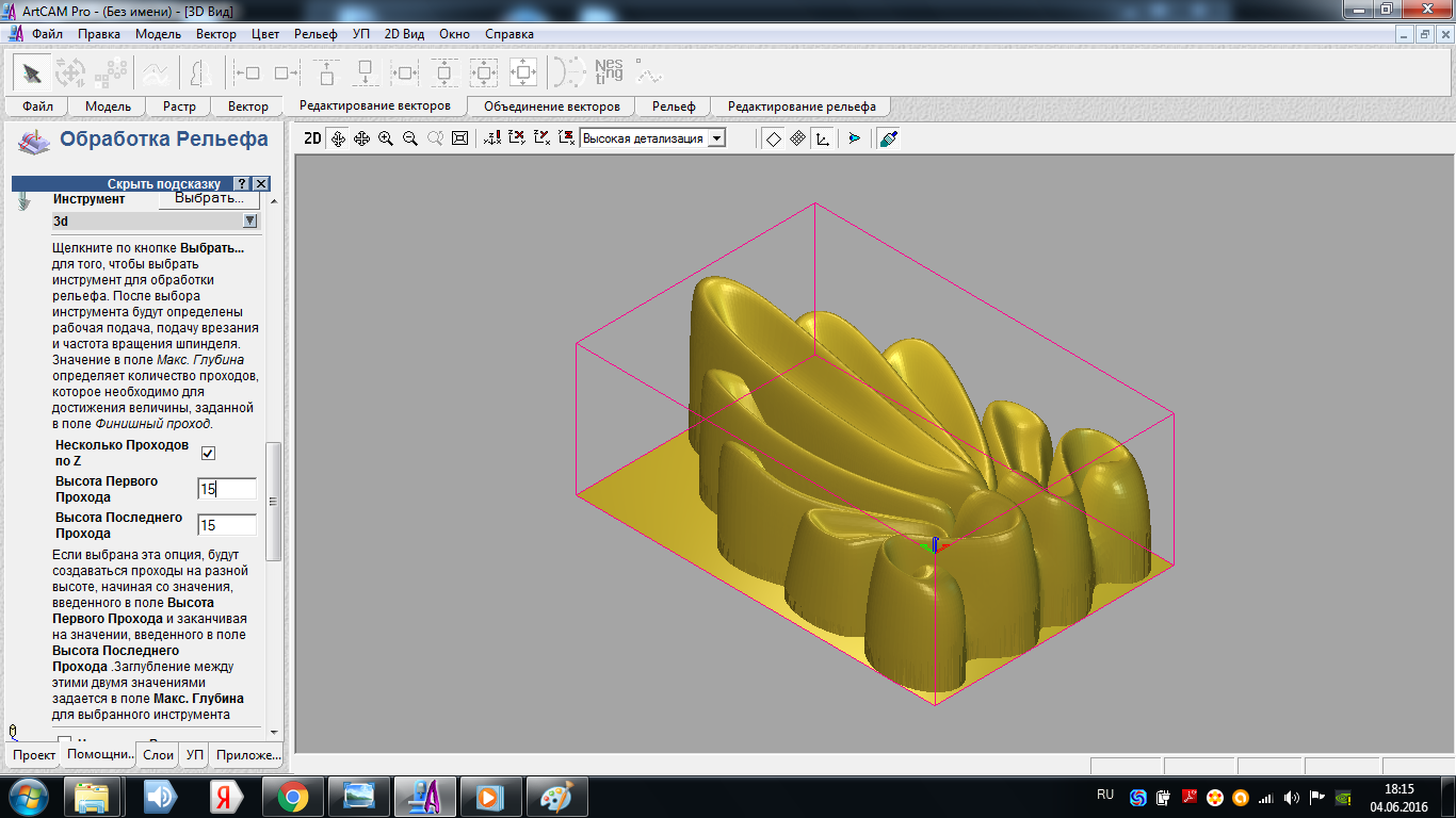

все понял////////////, а как мне задать например чтоб станок управился в 5 проходов c этой фигурой?

daydkamen писал(а):все понял////////////, а как мне задать например чтоб станок управился в 5 проходов c этой фигурой?
при создании траектории там и выставляй, глубина за проход

задал

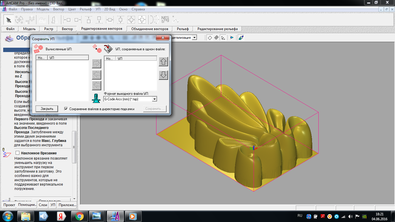

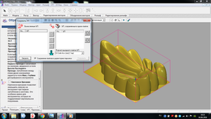

но уп не сохраняется
4.png (3405 просмотров) <a class='original' href='./download/file.php?id=81863&mode=view' target=_blank>Загрузить оригинал (300.58 КБ)</a>
Сообщения: 2893
Re: помогите новичку
http://www.cnc-club.ru/forum/viewtopic. ... 07#p270839
Почитай от начала и до конца. Может вопросы отпадут.

и тут ерунда какая то

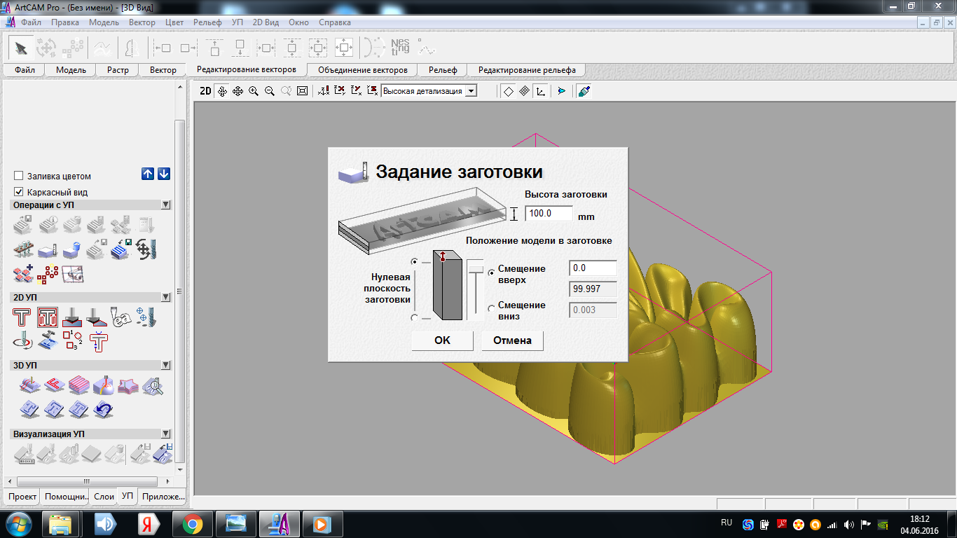

если кто знает как выйти из ситуации дайте совет, на фото видно в чем проблема

Не правильно делаешь.
Сначала черновая routing z (там выбираешь максимальное заглубление в настройках инструмента).
А потом уже чистовая (обработка рельефа) без всяких нескольких проходов.
Во втором случае опять-же всё правильно.
100 высота, 100 заготовка, что там ещё должно быть?

и высота 100 это конечно перебор, тем более когда такие прямые углы. Не думаю что фреза имеет вылет в 10 см.
