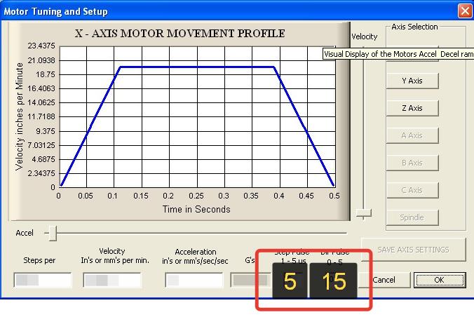

Re: нужна помощь нубке
Помочь в данной ситуации сложно.
Проблема в том что производитель установил на ваш станок самую дешевую электронику из всего возможного.
Это даже самая дешевая и проблемная многоканальная китайская плата из всех аналогичных многоканальных плат на микросхемах TB6560.
Добиться от этой платы нормальной работы невероятно сложно.
Много много лет назад я писал на форуме рутрекера какие изменения пришлось внести на синюю плату TB6560, чтобы она начала стабильно работать.
1 - Потребовалось заменить частотозадающие конденсаторы (подключены к 7 ноге микросхем). Сейчас там, вероятно, установлены конденсаторы на 1000 пФ. Нужно установить не более чем на 330 пФ. Лучше на 150 или 220 пФ.
2 - Пришлось заменить опторазвязку на быстродействующую. Сейчас там PC817. Нужно установить HCPL-2630/2631. По распайке выводов эти детали не совместимы. К тому же потребуется добавить внешние элементы.
3 - Заменил перегревающийся регулятор напряжения L7805 на импульсный. Наверное, можно обойтись просто большими радиаторами на L7812 и L7805. Мне было проще выдрать из автомобильного блока питания и впаять платку на LM2576.
4 - Отключил всякую ерунду, якобы, снижающую ток в простое (несколько резисторов, конденсаторов и транзистор около переключателя выбора тока на каждом канале).
5 - Сделал раздельное питание для входных цепей и для силовой части, чтобы опторазвязка работала, как и положено.
Еще стоит установить Current Decay Settings в режим 25% Decayили 50% Decay.
Потом довольный собой нормально пользовался этой платой неделю.
Через неделю заказал в Китае нормальные драйверы (тогда это были M542).
Еще через неделю у меня сгорел один канал и пришлось срочно соорудить замену на L297 + L298. Тогда же я заказал из Китая еще два драйвера M542.
Когда драйверы приехали - установил их, а синюю плату выбросил без каких либо сожалений.
Понимаю, что предлагаю нереальные вещи. Но написал я все это для того чтобы проще было оценить масштабы проблемы.

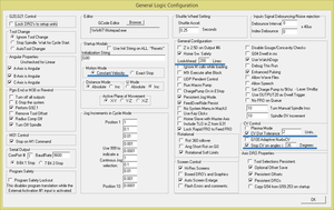

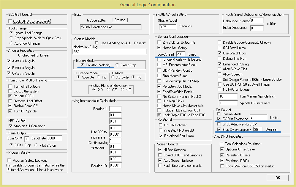

Из того, что можно сделать сейчас - это внести некоторые изменения в настройки Mach3:
2015-02-15 00-37-53 Скриншот экрана.png (4239 просмотров) <a class='original' href='./download/file.php?id=81496&mode=view' target=_blank>Загрузить оригинал (31.84 КБ)</a>
MACH3MotorTuning.jpg (4239 просмотров) <a class='original' href='./download/file.php?id=81497&mode=view' target=_blank>Загрузить оригинал (60.77 КБ)</a>

все таки, я считаю не стоит вписывать 15 в dir pulse , ибо станки у всех разные и настройки тоже , лично у меня на всех версиях мача это вызывает сбои при движении сразу по 2м осям. Не зря же пометка стоит что до 5 нужно выставлять
Попробую сегодня вечером, отпишу что как))
Но думаю надо еще позвонить в Cutmaster спросить у них, что они думают по этому поводу.
