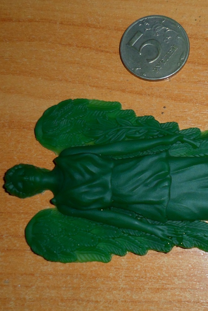

Почему бы и нет. Вот пилил на станке с повторяемостью в 0,05 и разрешением позиционирования в 0,01мм.

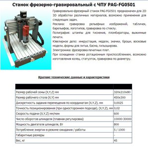

Здравствуйте. Что скажете на счет этого станка?
http://www.texnologia.ru/product/pag/pag-fg0501.html

kress для воска как-то слишком. Там мелкого китайчонка ватт на 100-200 должно хватить. Плюс, как понимаю, делаться на нем будут именно детализированные рельефы, что означивает длительную работу без перерывов - щетки у кресса вы так быстро сотрете.

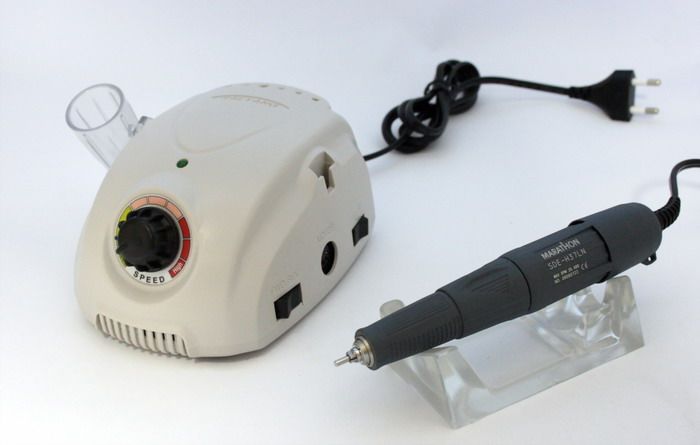

В качестве шпинделя у меня будет использоваться немного другое, такая вот бормашина.
http://www.rstart.ru/katalog/product/view/5/965.html
full_63707a36dce548d770a823b04d5dfd3d.jpg (2325 просмотров) <a class='original' href='./download/file.php?id=81757&mode=view' target=_blank>Загрузить оригинал (23.75 КБ)</a>

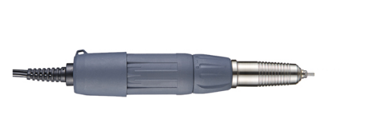

С таким вот наконечником, для которого можно сделать переходник для установки в станок.

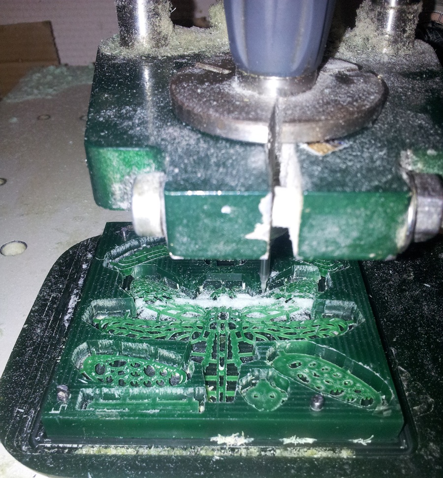

В итоге, в станке это установлено вот так, например.
20130222_024754.jpg (2316 просмотров) <a class='original' href='./download/file.php?id=81761&mode=view' target=_blank>Загрузить оригинал (399.26 КБ)</a>
Довольно популярный вариант для резки модельного воска, проверенный годами.
