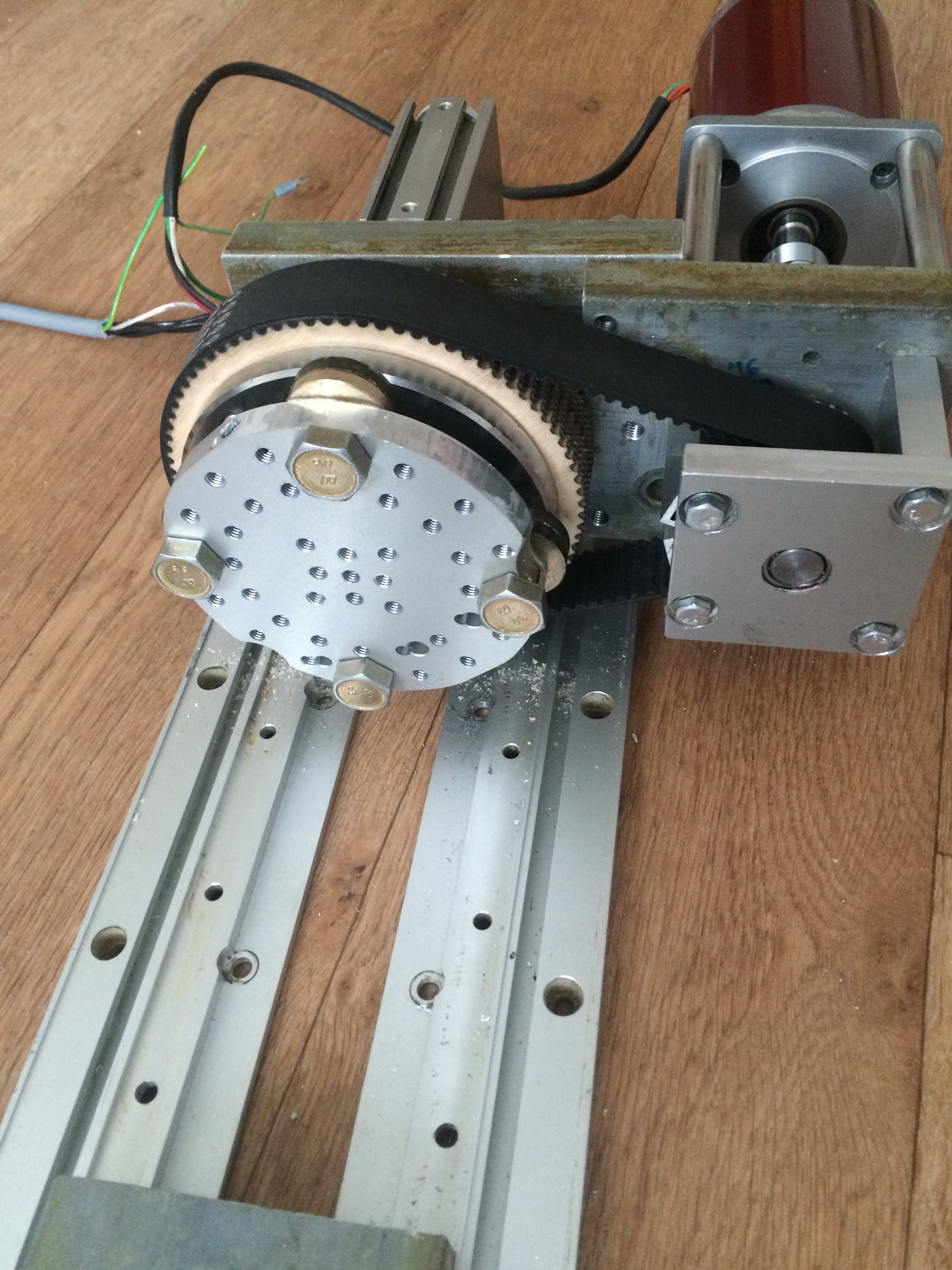

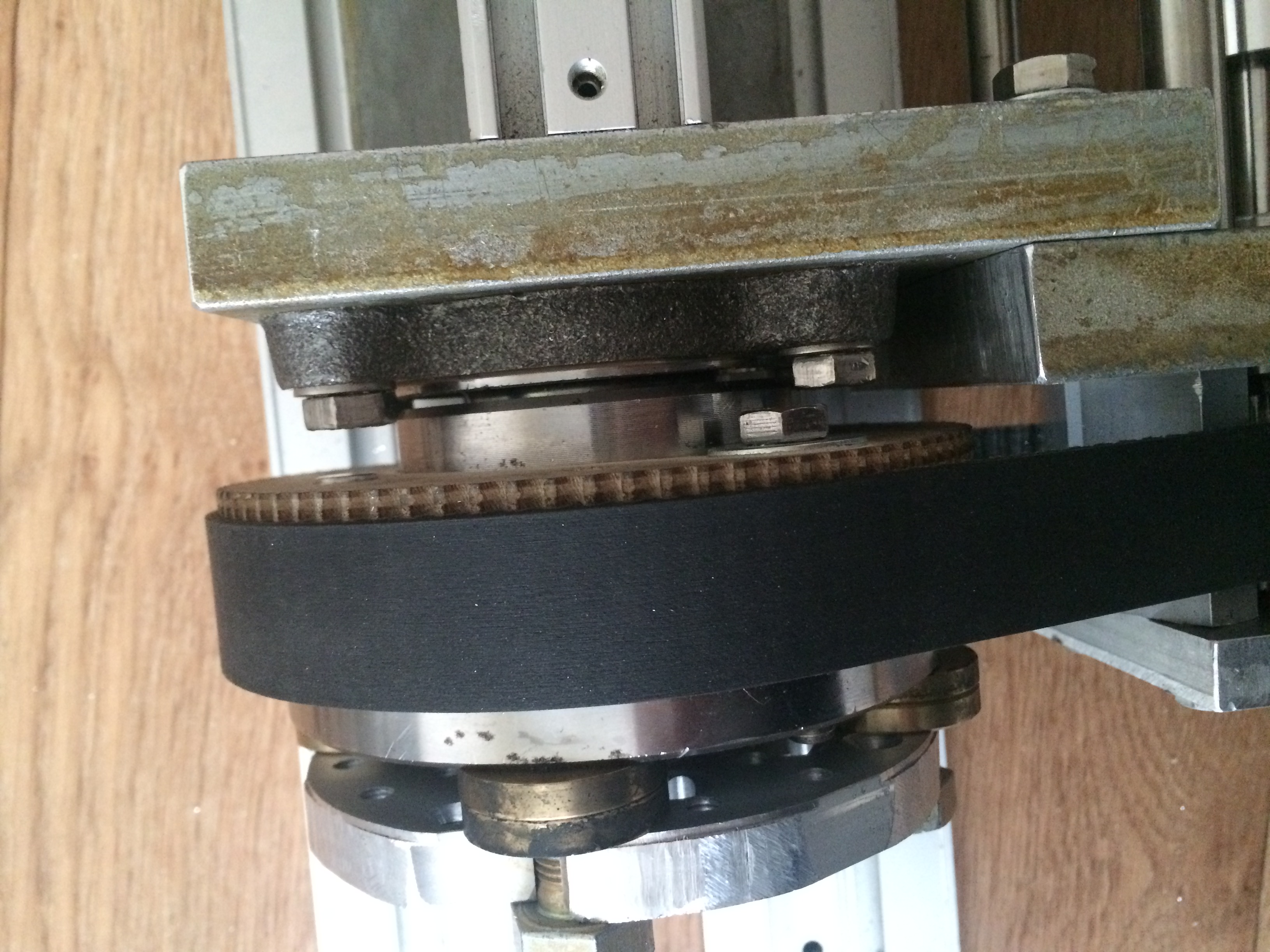

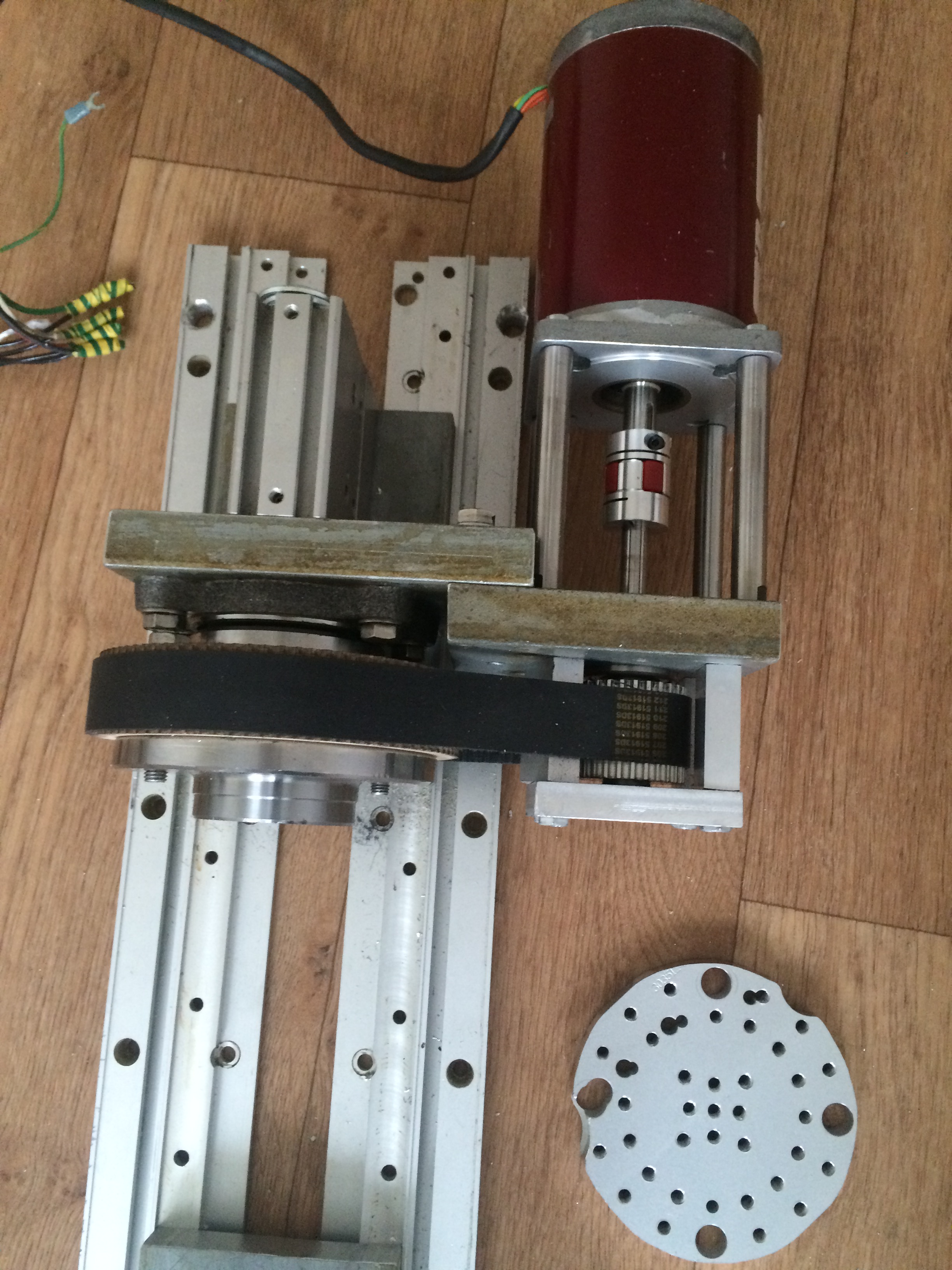

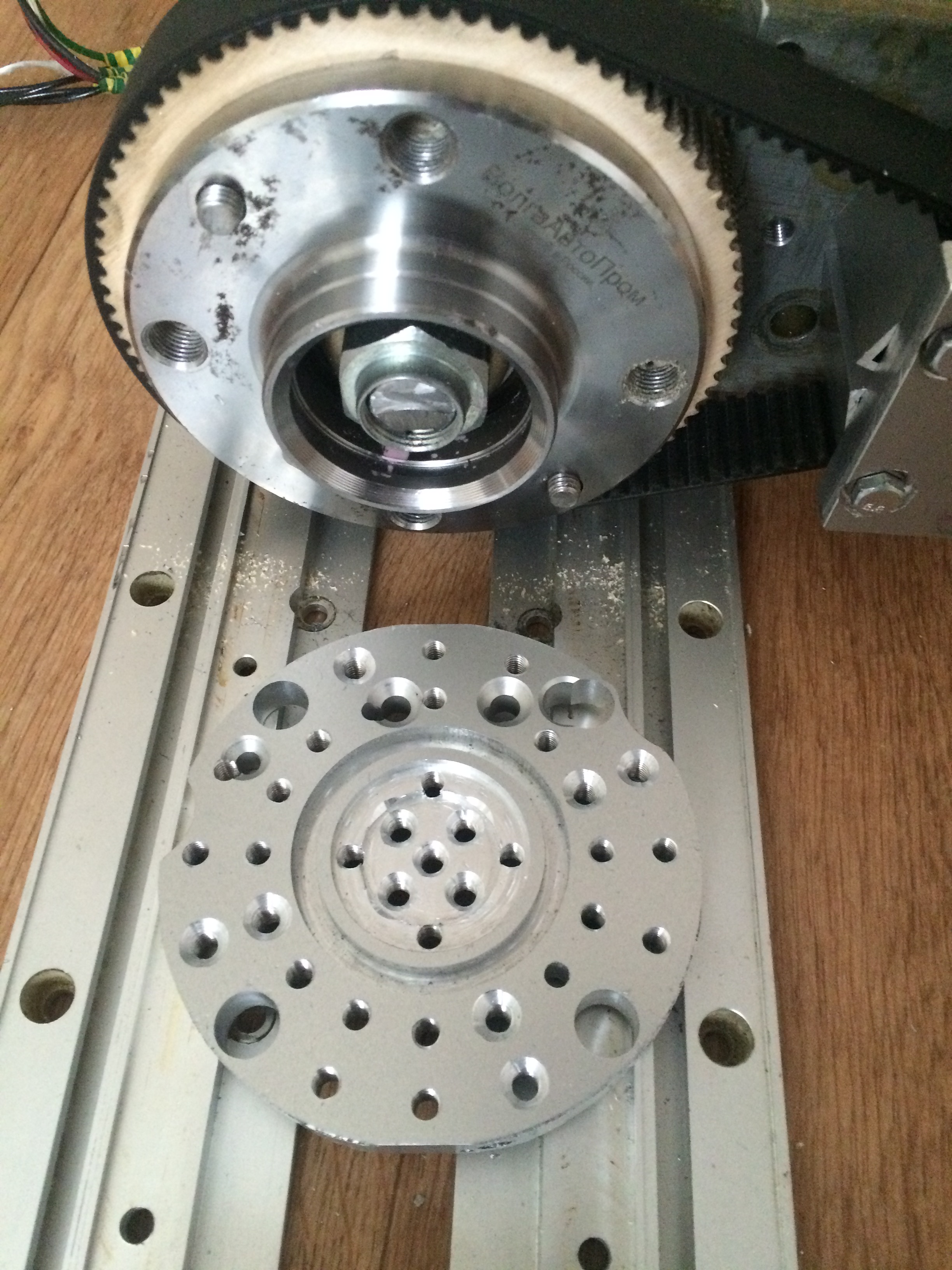

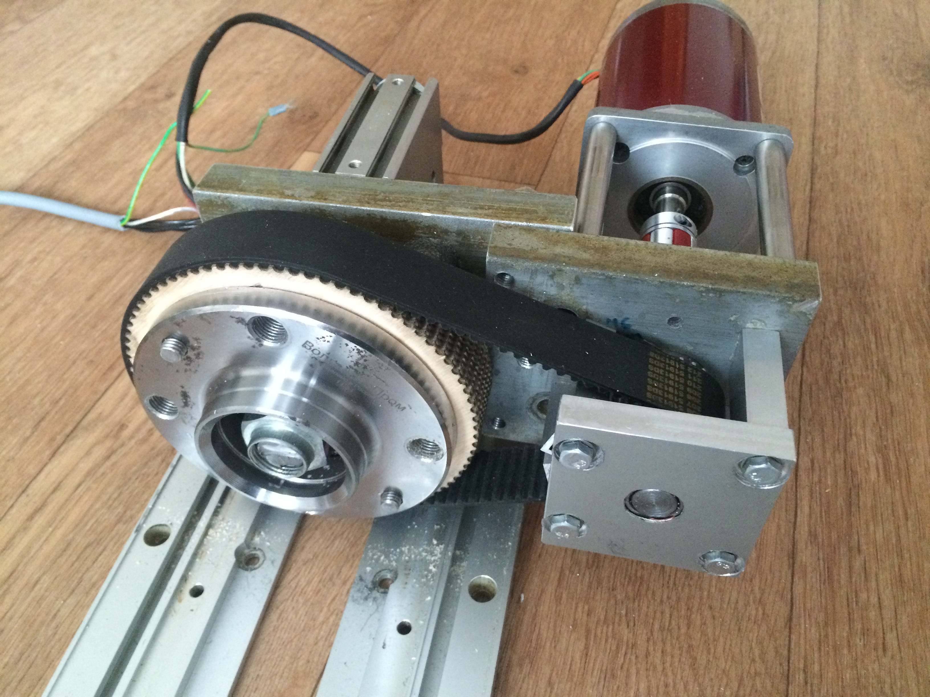

Добрый день
Периодически проскакивают разнообразные конструкции поворотных осей, решил показать свою. Сделано из того, что было под руками.
Основа - задняя ступица ВАЗ2108 в сборе, алюминиевая 20мм плита 100мм шириной и кусок плиты 12 мм для планшайбы. 20 мм плита размечалась, импровизированная планшайба и большой шкив из 2-х слоев 15мм фанеры фрезеровались на самодельном станке.
Можно вместо алюминия взять толстую фанеру для основания. Планшайба одевается с легким натягом на ступицу
Пока первой стружки не было, размышляю как крепить деревянную заготовку - саморезами через планшайбу вероятно.

А можно поподробнее немного? Какой ремень и от чего использовали, сколько зубьев шкивы, какой профиль, какая редукция получилась? Давно вынашиваю идею собрать себе 4ю ось максимально бюджетно и присматриваюсь к различным конструкциям :D
Lunatic
Сообщения: 442
Репутация: 75
Re: 4-ая поворотная ось
Сообщение Lunatic »
Ремень какой был под рукой (полукруглый зуб диаметром 3 мм), могу позже найти длину и профиль зуба. На маленькком шкиву кажется 27 зубов, большой делал максимально возможный под желаемую высоту, получился кажется 82 зуба. Итого редукция чуть больше 3.
