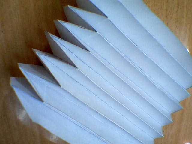

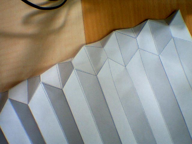

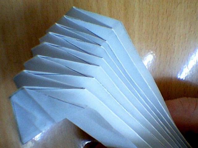

Вот так можно самостоятельно изготовить гофрозащиту:
091405.jpg (6612 просмотров) <a class='original' href='./download/file.php?id=2376&mode=view' target=_blank>Загрузить оригинал (55.82 КБ)</a>
092910.jpg (6606 просмотров) <a class='original' href='./download/file.php?id=2377&mode=view' target=_blank>Загрузить оригинал (59.18 КБ)</a>
092936.jpg (6605 просмотров) <a class='original' href='./download/file.php?id=2378&mode=view' target=_blank>Загрузить оригинал (65.42 КБ)</a>

Ыыы, прикольная штука сделал из листика. Нада теперь материал подобрать, чтобы и гнулся и не ломался.

Я делал из подложки от плёнки ORACAL

Прикольно, я бы не додумался :). Интересно, насколько долго она будет работать?
Re: Гофрозащита
пока раскаленная стружка не попадет.
Делал из ткани плотной, сшивал и обмазывал герметиком. Автомобильный держит около 250град.

Nick писал(а):Прикольно, я бы не додумался :). Интересно, насколько долго она будет работать?
Полтора года, потом снял, грязь подних набивалась. Без них пылисосмком дунул и чисто :)

Нашёл интересный видеофайл, как самому сделать гофрозащиту: https://yadi.sk/i/m6UZLboxpvQjN
Может это видео кому и пригодится :)

Я уж подумал, видос про гофрозащиту из листового железа (видел, но ссылку не сохранил - брутальная). Только в стальной защите не ясно, какони не допускают воды. МБ простостаят под небольшим наклоном...
