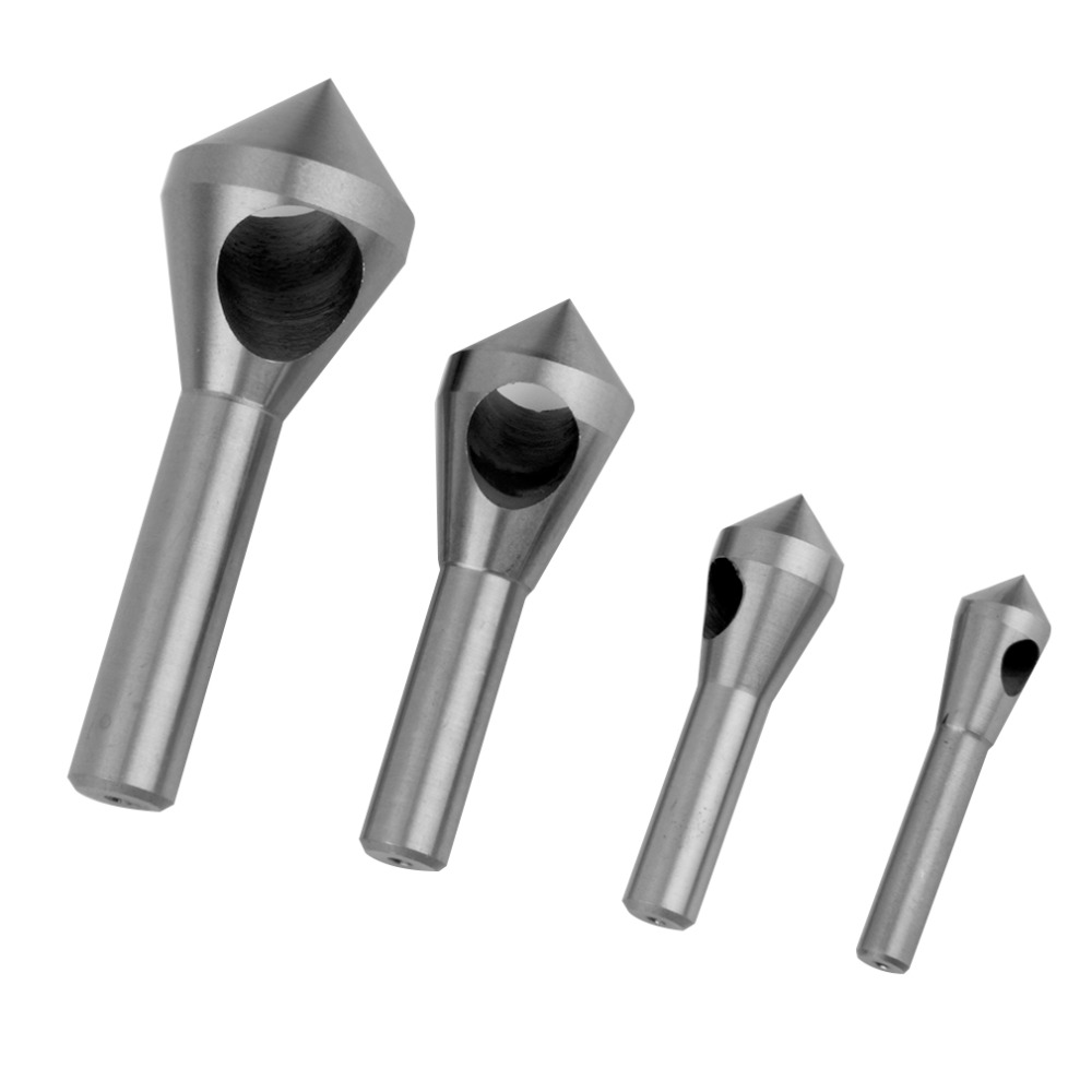

Кто нибудь пользовался подобным инструментом?:
Сверла
Свёрла для снятия заусенцев.jpg (5048 просмотров) <a class='original' href='./download/file.php?id=80697&mode=view' target=_blank>Загрузить оригинал (97.45 КБ)</a>
Впервые такие вижу. Судя по конструктиву, из под таких свёрел теоретически должны получаться близкие к идеальным фаски на отверстиях. Хотелось бы отзывы услышать,если кто использовал. На что они реально способны?

А что у них является режущей кромкой? Край отверстия на конусе? Я так понял, отверстие сделано под углом и выходит на конус с обратной стороны.

sas_75 писал(а):Я так понял, отверстие сделано под углом и выходит на конус с обратной стороны.
Угу, по ссылке на али из первого поста есть фотка спереди :)

По идее, да, должно ровно и красиво снимать, но что-то рабочая кромка на фото меня в сомнение вводит, больно грубо выполнена, а качественнее я не нашёл фотографии
Ага, и половина на выходе чуток затылована.

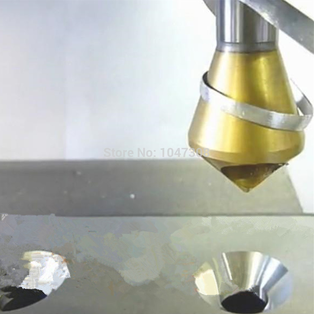

Зенковка-и-удаление-заусенцев-комплект-инструментов-4-шт-сверло-конус-отверстия-стали-резак-алюминий-пвх-пластина.jpg (4967 просмотров) <a class='original' href='./download/file.php?id=80741&mode=view' target=_blank>Загрузить оригинал (115.42 КБ)</a>
По алюминию работают, по стали нет. Отверстие - это режущая кромка. Режущая кромка с одной стороны.Быстро тупятся. Затачивать хреново.Все выбросили на хрен. Вот как-то так. :wik:

Карабас писал(а):По алюминию работают, по стали нет. Отверстие - это режущая кромка. Режущая кромка с одной стороны.Быстро тупятся. Затачивать хреново. Вот как-то так.
Это из опыта использования или догадка по фото?

Работали с ними.

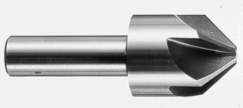

Альтернативное похожее решение есть?
Карабас
Сообщения: 1764
Репутация: 690
Re: Сверло для снятия заусенцев
Сообщение Карабас »
Лучше вот этого не встречал. :good:

А вообще, лучше зенковку возьми, ну и слесарей пряморуких к ней в комплект ;)
Я и сверлом большого диаметра нормально фаску снимаю, без всяких дроблений :hehehe:
