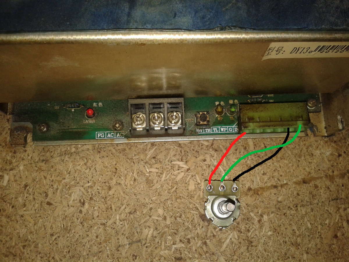

Подскажите пожалуйста. Стояла трубка на 130 вт. Реки. Продавец сказал что через сопротивление можно на тот же блок подключить менее мощную трубку. Купил у него трубку на 80вт. и резистор. Как подключить его. К какому полюсу? И на какое положение ставить резистор? ? (резистор выглядит как регулятор громкости) Продавец на связь не выходит. Что делать не знаю(((

Фото покажи резистора. Если он с 3мя лапками это подстроечный резистор https://yandex.kz/images/search?text=%D ... front3-022 и его нужно прикручивать к высоковольтному блоку питания. Но если поставить менее мощную трубку и нечаянно крутануть ручку до упора - трубе это может не занравится и тогда покупается еще одна трубка :)

aftaev писал(а):Фото покажи резистора. Если он с 3мя лапками это подстроечный резистор https://yandex.kz/images/search?text=%D ... front3-022 и его нужно прикручивать к высоковольтному блоку питания. Но если поставить менее мощную трубку и нечаянно крутануть ручку до упора - трубе это может не занравится и тогда покупается еще одна трубка :)
Да. С тремя ножками. А как крутануть чтобы трубке это понравилось?

К высоковольному блоку это куда? В каком месте в цепи?
Re: замена лазерной трубки
tairov77 писал(а):К высоковольному блоку это куда?
чуть левее правого разъема ;)
tairov77 писал(а):В каком месте в цепи?
tairov77, включи моск - на форуме нет ясновидящих чтобы знать какой у тебя БП. Или думаешь в мире только одна модель БП?

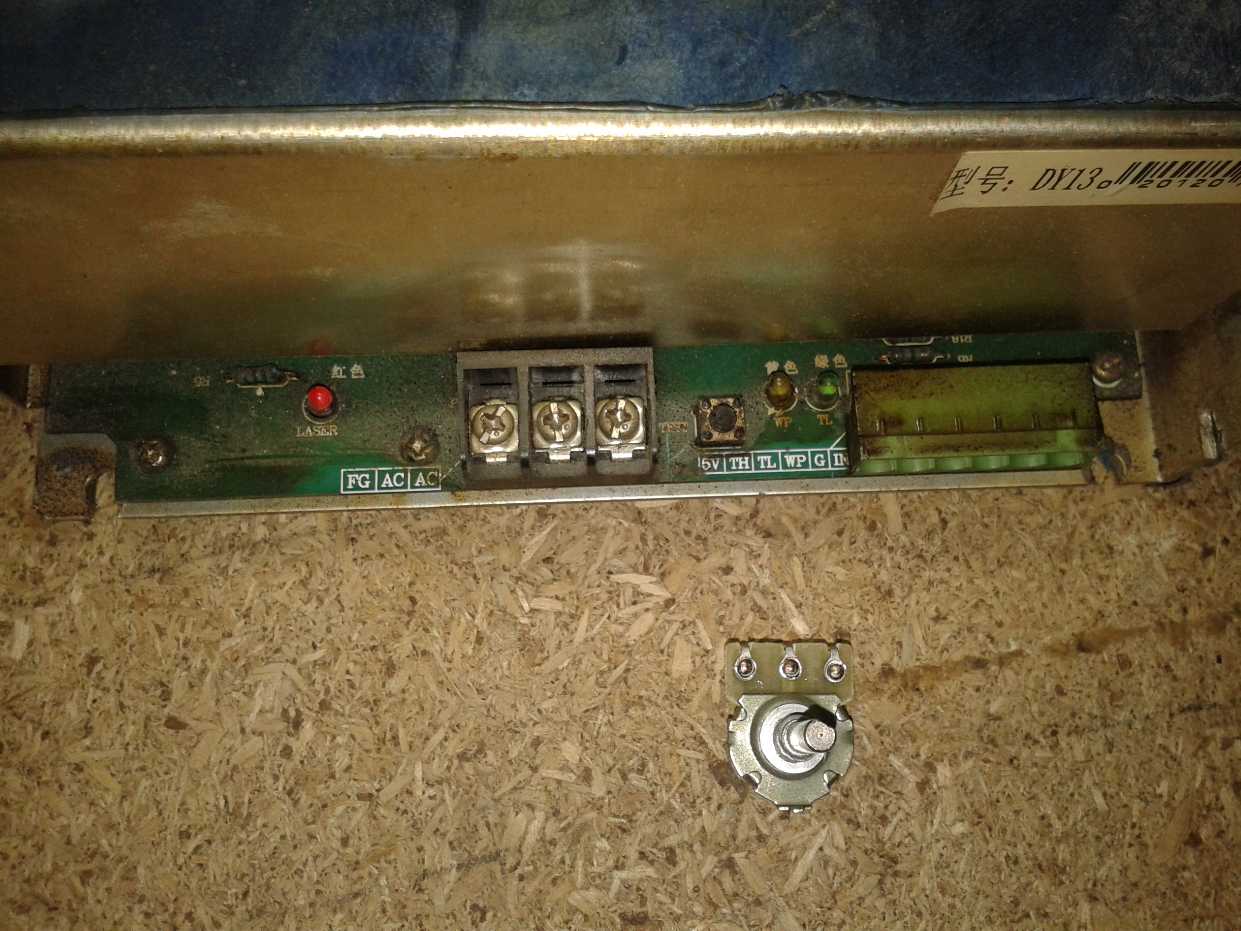

Здравствуйте форумчане. Извините что пропал с ответом (были некоторые проблемы, но всё наладилось и я снова в строю лазерщиков и фрезерщиков).
Вопрос остался всё тот же. Вот фото блока и резистора. Плиз. Нарисуйте линиями куда какой провод подключать. И нужен ли он вообще, если как говорит

есть регулировка мощности на стойке? Или достаточно только милиамперметра, а мощность контролировать через стойку. Проблема в том что я подключил 80вт. реки на 130вт. ный блок. боюсь спалить. Ещё вопрос. Амперметр нужен переменный или постоянный?
Сообщение arkhnchul »
амперметр на постоянный ток
