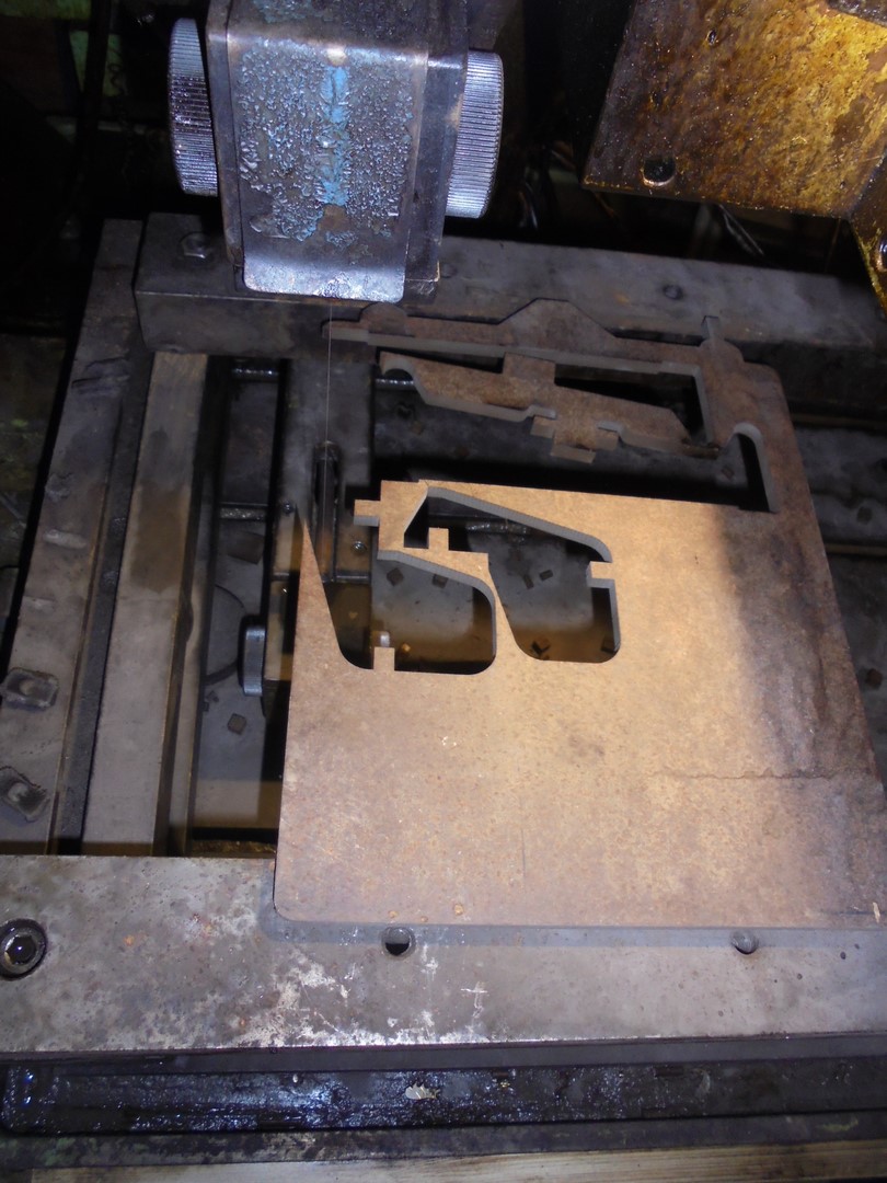

Нарезал на станке проволочновырезном (WEDM) нужные деталюшки из листа 8мм:

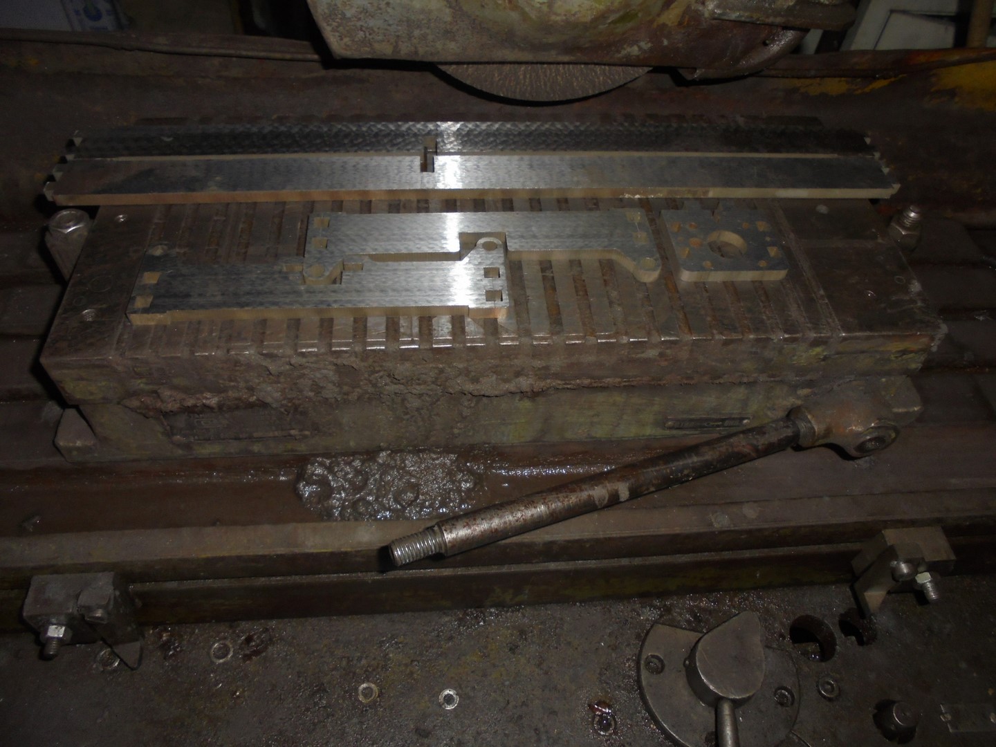

Ржавчину лень было шлифмашинкой снимать - шлифанул на плоскошлифе:

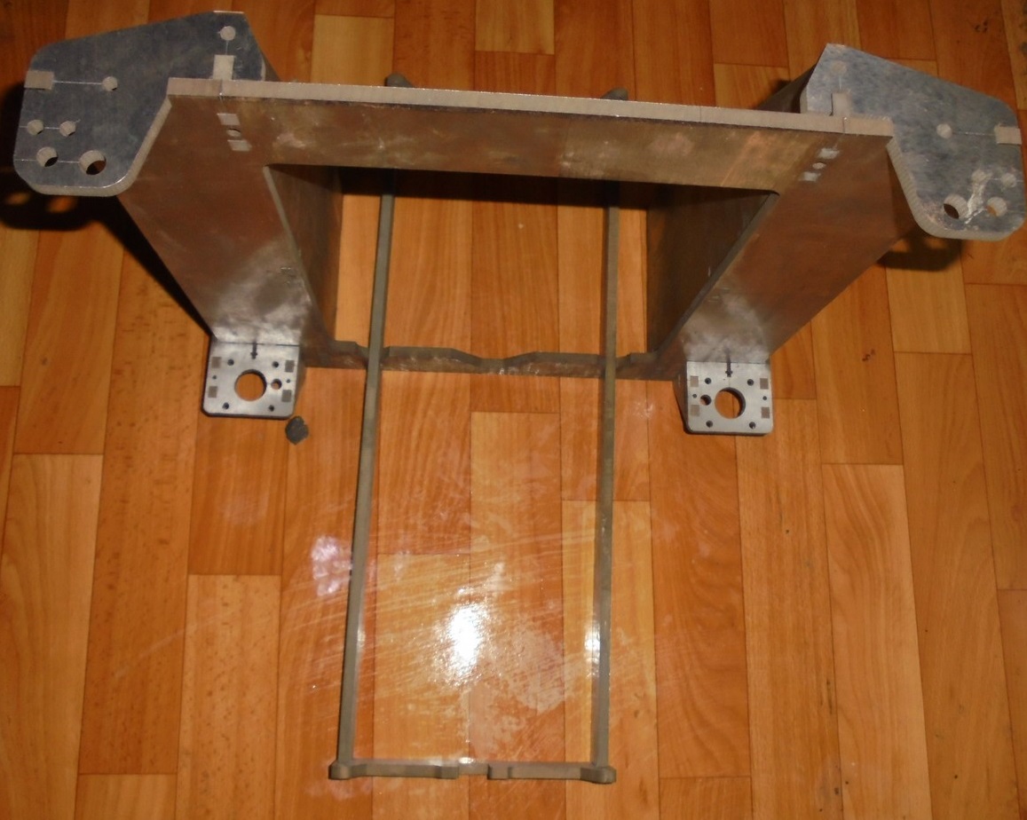

Детальки вырезаны точно, что собираются с небольшим натягом и приходится слегка подстукивать молотком. Болты как бы особо и не нужны :roll:

понимаешь, тут в чём хрень.. твой 3д принтер по совокупности жёсткостных характеристик получится более впечатляющий, чем многие фрезерные станки мастеров-самодельщиков :)

Те кто у нас продают пластик для рекламшиков, за лист 1.2х0,6м толщиной 6мм - запросили около 20 000 тенге (4000руб) и привезут неизвестно когда под заказ. А на складе лежит Ст3 3, 4, 8 и 10мм - вот и забабахали из 8мм, хотя подумывал из 10мм сделать :hehehe: . И на принтер ушло металла в 3 раза дешевше чем покупать пластик.
Но на проволочном резали почти 2е суток :freak:

Зачем тебе шустрый экструдер при такой подвижной массе?.. :)
raddd
Сообщения: 1521
Репутация: 540
Откуда: Беларусь Минский р-н
Re: Prusa i3 из Ст3 8мм
Сообщение raddd »
Его к бетону крепить анкерами придётся. Стол небось с килограмм весит... При нормальных ускрениях будет прыгать! )))

aftaev писал(а):Стола еще нет, и он будет из 1-2мм сталюки.
мало мяса на фрезеровку поверхности. влепи хотя бы 4 мм.
donvictorio писал(а):мало мяса на фрезеровку поверхности. влепи хотя бы 4 мм.
Не понял про фрезеровку.

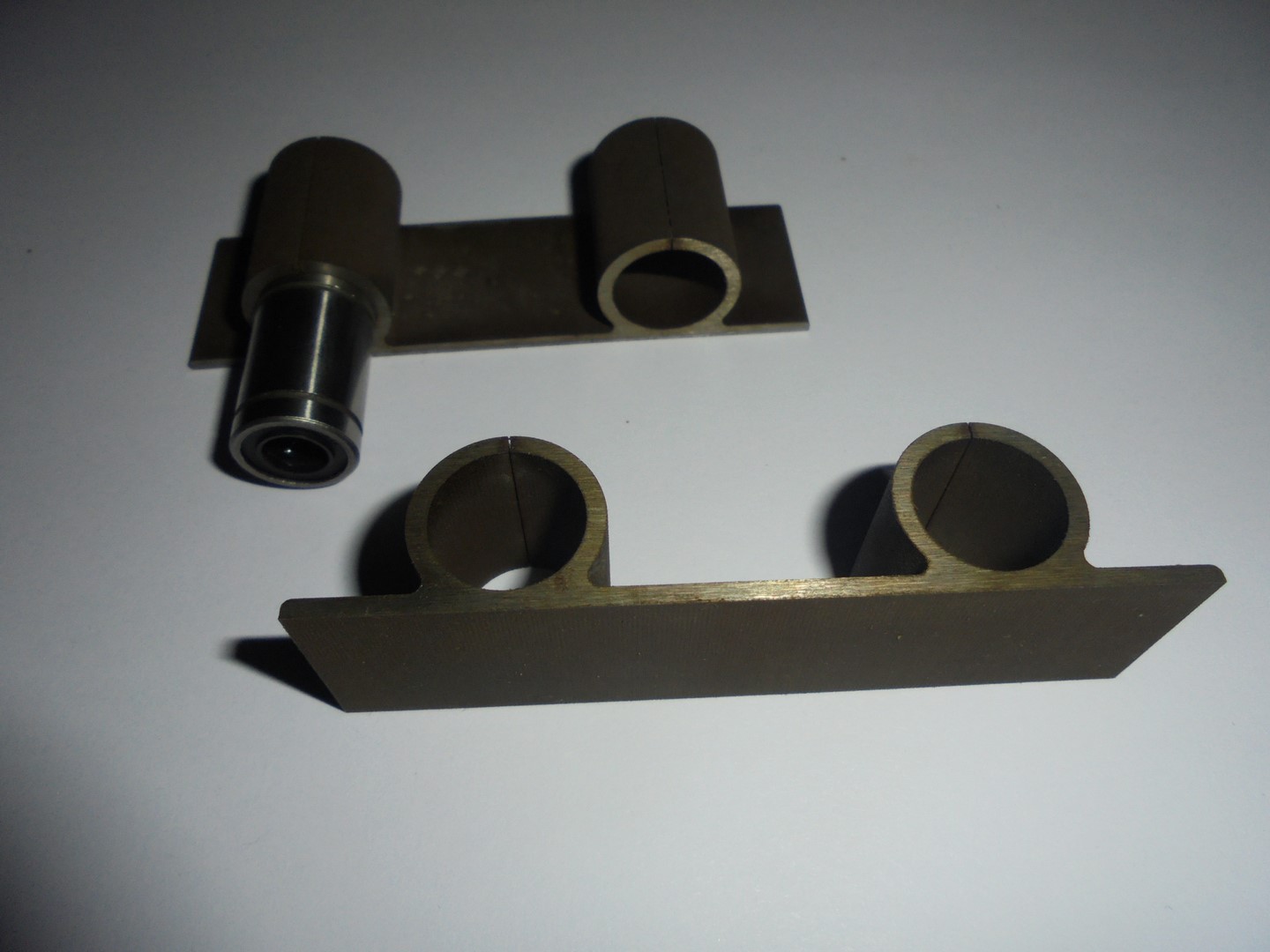

Днем проволочный станок занят, ночью когда свободный режу деталюшки под принтер.
Корпуса подшипников под валы 8мм, вырезаны из Ст3. Толщина стенки 2мм, высота 20мм, вес около 50 гр. Можно было вырезать наверно и с толщиной 1мм, жесткости должно было хватить ;)

Как будешь выравнивать плоскость стола на толщине в два мм?
