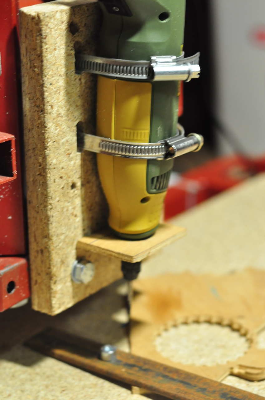

На фотографии видны дефекты, они появились из-за не надежного крепления бормашинки, выполняющей роль фрезера.
крепление бормашинки самодельный чпу станок (10132 просмотра) <a class='original' href='./download/file.php?id=791&mode=view' target=_blank>Загрузить оригинал (475.27 КБ)</a>
Поэтому в качестве второго теста я решил сделать дополнительный крепеж для фрезера. Сначала я вручную выпилил маленькую подпорку:
крепление шейки фрезера (10132 просмотра) <a class='original' href='./download/file.php?id=792&mode=view' target=_blank>Загрузить оригинал (552.59 КБ)</a>
крепление шейки фрезера самодельный cnc станок (10132 просмотра) <a class='original' href='./download/file.php?id=793&mode=view' target=_blank>Загрузить оригинал (472.57 КБ)</a>
Подпорку я никак не крепил, она встала враспор и сама зафиксировалась. Хотя этого не хватило и на следующей детали траектория ушла вбок.
Вот что получилось при создании новой подпорки, на одной детали "погрызенный" край - это я попал в предыдущую обработку:
подпорка для шейки фрезера самодельный чпу.JPG (10132 просмотра) <a class='original' href='./download/file.php?id=796&mode=view' target=_blank>Загрузить оригинал (657.99 КБ)</a>
И вот что получилось после небольшого напилинга :rasp: :rasp: :rasp: :):
крепление фрезера самодельный чпу (10132 просмотра) <a class='original' href='./download/file.php?id=795&mode=view' target=_blank>Загрузить оригинал (655.15 КБ)</a>
