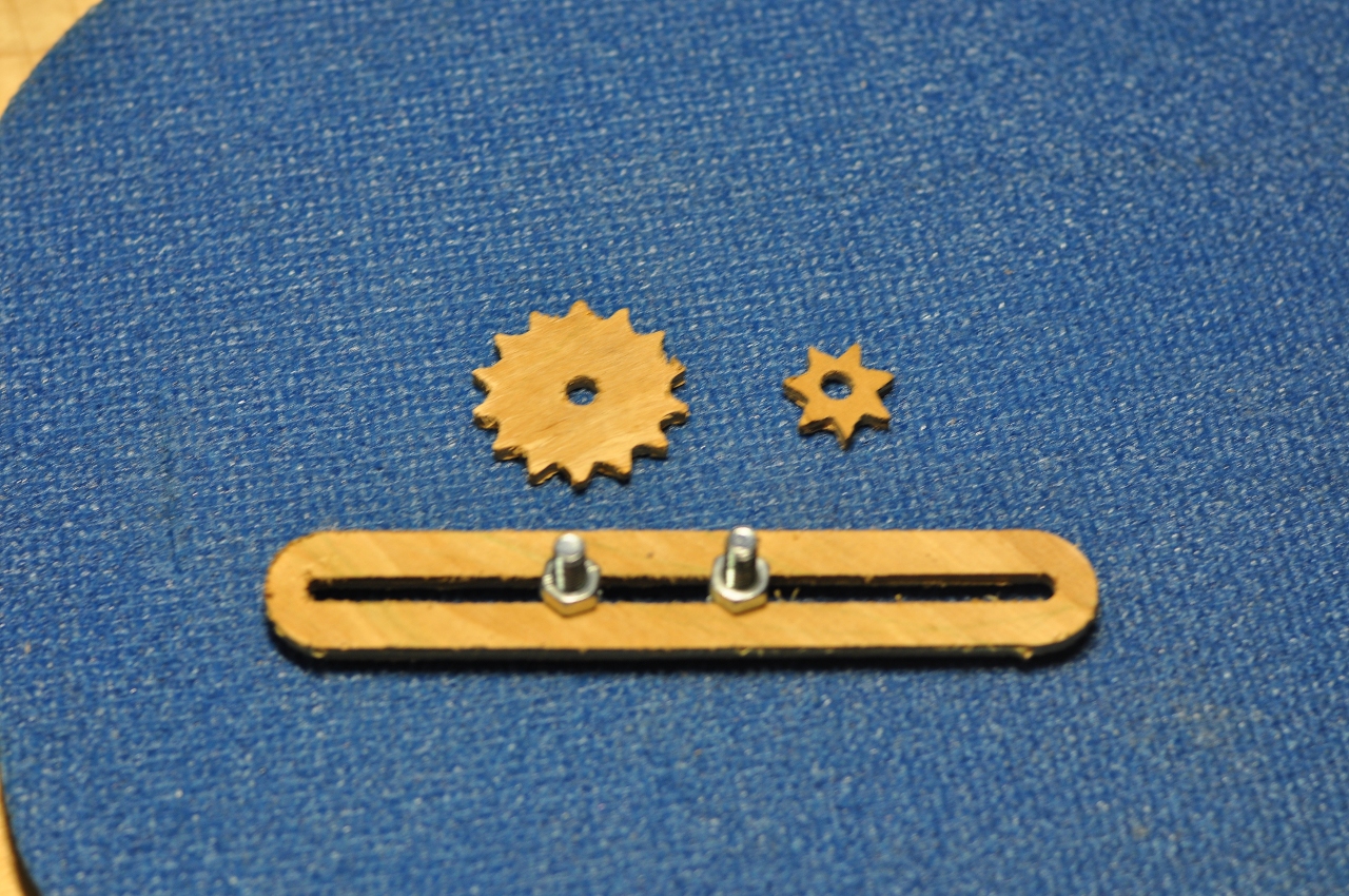

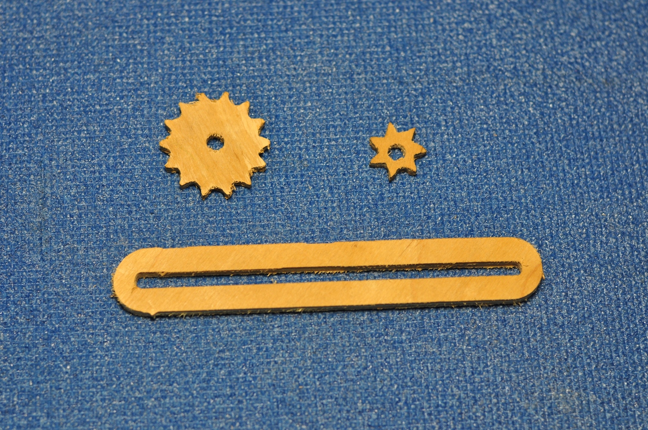

Наконец-то я во второй раз запустил свой самодельный чпу станок.

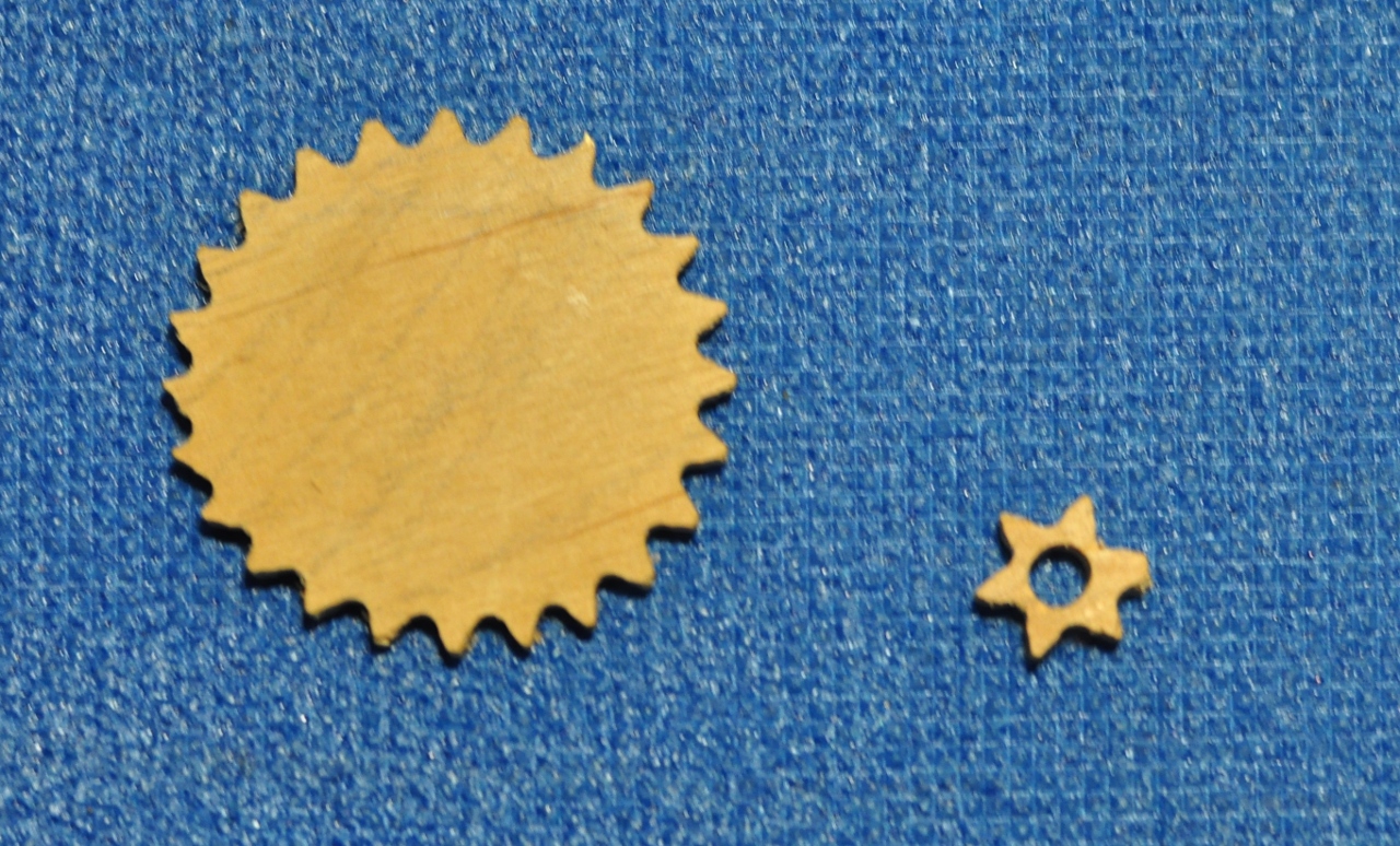

В качестве теса я решил сделать шестеренки из фанеры 24 и 6 зубьев. К сожалению отверстие в большой шестеренке вырезать не получилось...
Резал фрезой 3.2 из 4 миллиметровой фанеры.
Вот что получилось:
самодельный чпу станок шестеренки из фанеры (10136 просмотров) <a class='original' href='./download/file.php?id=790&mode=view' target=_blank>Загрузить оригинал (584.75 КБ)</a>

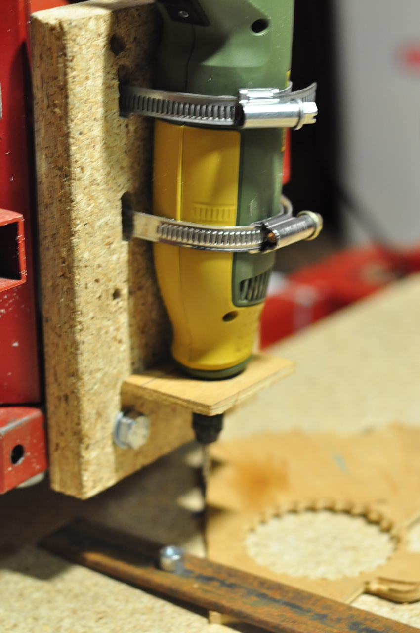

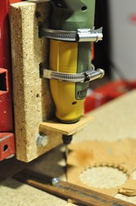

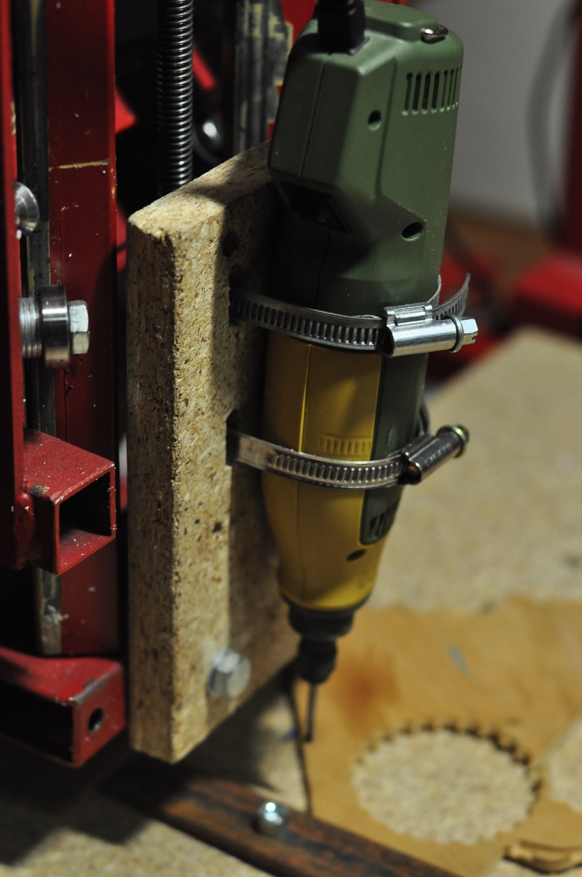

На фотографии видны дефекты, они появились из-за не надежного крепления бормашинки, выполняющей роль фрезера.
крепление бормашинки самодельный чпу станок (10136 просмотров) <a class='original' href='./download/file.php?id=791&mode=view' target=_blank>Загрузить оригинал (475.27 КБ)</a>

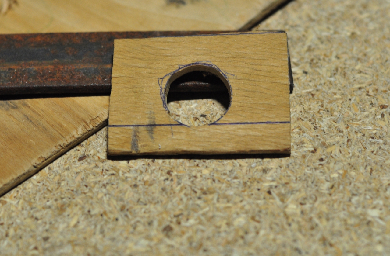

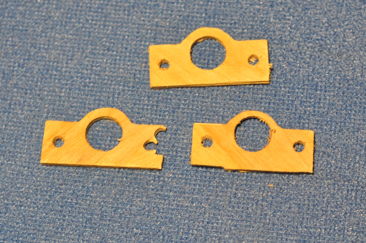

Поэтому в качестве второго теста я решил сделать дополнительный крепеж для фрезера. Сначала я вручную выпилил маленькую подпорку:
крепление шейки фрезера (10136 просмотров) <a class='original' href='./download/file.php?id=792&mode=view' target=_blank>Загрузить оригинал (552.59 КБ)</a>

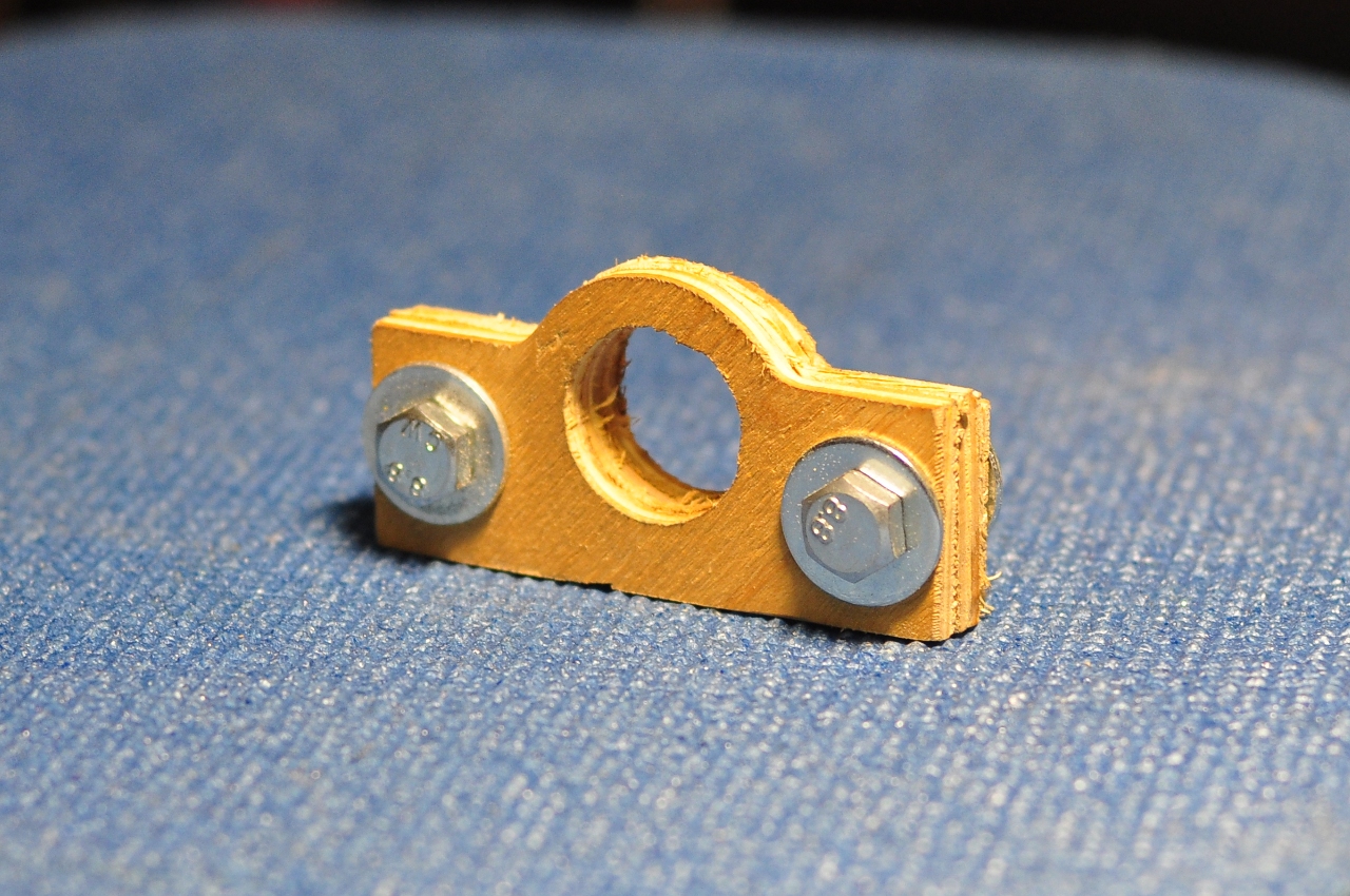

крепление шейки фрезера самодельный cnc станок (10136 просмотров) <a class='original' href='./download/file.php?id=793&mode=view' target=_blank>Загрузить оригинал (472.57 КБ)</a>
Подпорку я никак не крепил, она встала враспор и сама зафиксировалась. Хотя этого не хватило и на следующей детали траектория ушла вбок.
Вот что получилось при создании новой подпорки, на одной детали "погрызенный" край - это я попал в предыдущую обработку:

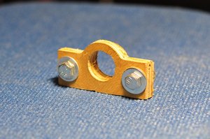

подпорка для шейки фрезера самодельный чпу.JPG (10136 просмотров) <a class='original' href='./download/file.php?id=796&mode=view' target=_blank>Загрузить оригинал (657.99 КБ)</a>
И вот что получилось после небольшого напилинга :rasp: :rasp: :rasp: :):
крепление фрезера самодельный чпу (10136 просмотров) <a class='original' href='./download/file.php?id=795&mode=view' target=_blank>Загрузить оригинал (655.15 КБ)</a>

Приладил я новый крепеж шейки фрезера, и решил повторить тест с шестеренками.

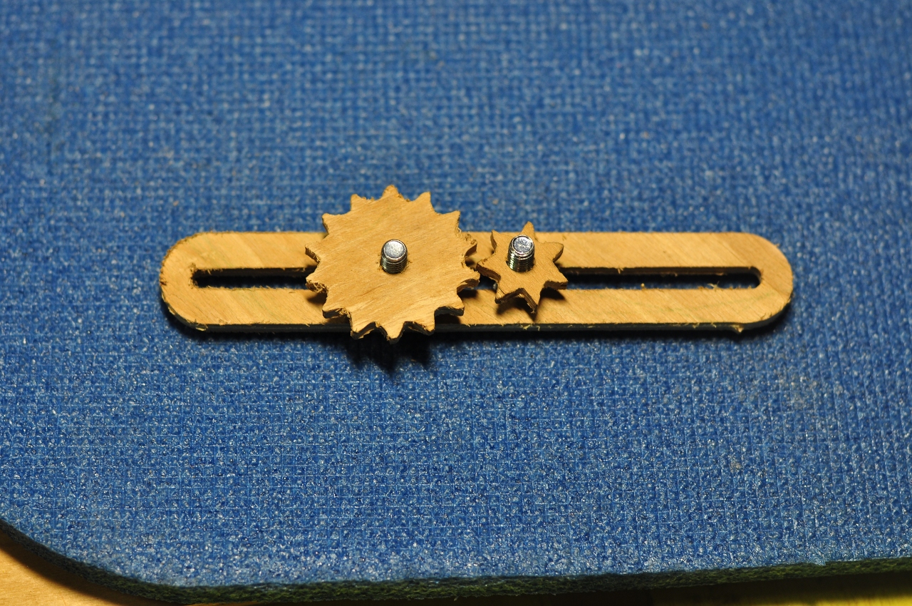

Во первых сделал универсальный стенд для тесте шестеренок:
самодельный чпу станок (10118 просмотров) <a class='original' href='./download/file.php?id=798&mode=view' target=_blank>Загрузить оригинал (811.57 КБ)</a>
Стенд для шестеренок получился вроде ничего, но вот шестеренки все равно кривые... Может что-то с ними еще...
Хотя, "стенд" я резал с заглублением 2мм, а шестеренки 4мм. Нужно завтра будет попробовать с другим заглублением. Сейчас поздно, а фрезер хоть и бормашинка, но орет страшно. Соседей боюсь распугать.
Шестеренки на стенд крепятся на винт М6. И закрепляется в любом месте "стенда". Таким образом можно собрать целую вереницу разных шестеренок.
