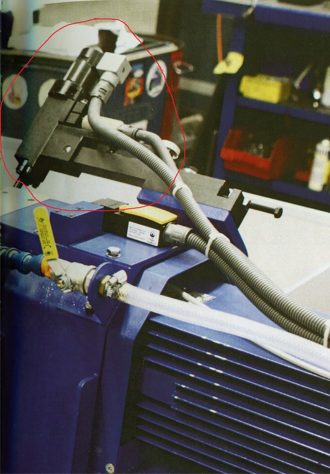

Здравствуйте !
Прошу помощи у коллективного разума ))
Есть некое приспособление ( на фото выделено красным)
7veiI.jpg (3460 просмотров) <a class='original' href='./download/file.php?id=80355&mode=view' target=_blank>Загрузить оригинал (889.58 КБ)</a>
известно , что синий моторчик является шпинделем шлифовального станка с ЧПУ на котором стоит круг чашка.
Что это , для чего это и как оно работает?

похоже на дозатор подачи жижи.. или распылитель. сверху электромагнитный клапан сбоку трубка для жижи..

жижа подается с другой стороны , вручную , желтым краником...
эта штука как то связана с правкой и/или коррекцией абразивного круга.
понять бы как оно работает....
станок немецкий http://www.heinzberger.com/index.php?my ... &show=9958
может кто встречал нечто подобное на станках других производителей

Похоже на механизм правки круга( фото не информативное, поэтому высказываю лишь свое предположение) если бы с нескольких ракурсов, думаю и сами бы поняли ) уже опередили )))
Re: Помогите опознать приспособу
да не похоже оно на механизм правки круга. во первых хлипкое. во вторых вдоль оси мотора оно НЕ перемещается .а устройство правки круга должно перемещаться минимум в двух плоскостях. во вторых - на фото явно видно чток устройству подходит одна трубка - она подходит к быстроразъемному фитингу. а второе - гофра - явно проводка. то есть либо воздух и провода. либо жижа и провода.. провода - это в случае с воздухом или водой - либо датчик давления, либо клапан.. ибо расходомер тут нафиг не впился.. соответственно думайте - что это может быть.. может устройство дозированной смазки.. может податчик какой то жижи управляемый.. хз.. но не устройство правки..

Hanter писал(а):да не похоже оно на механизм правки круга. во первых хлипкое.
вот описание с сайта :
автоматическое компенсирование износа шлифовального круга через дополнительно встроенную ЧПУ-ось в сочетании с измерительным управлением, контактным датчиком и цифровым индикатором износа.
исходя из описания на сайте предположу следующее:
через дополнительно встроенную ЧПУ-ось (шпиндель стоит на каретке с ШВП и сервоприводом)
в сочетании с измерительным управлением, ( система правки алмазной палочкой)
контактным датчиком ( какой нибудь прецизионный датчик вибрации )
и цифровым индикатором износа (цифровая индикация на панели управления для отслеживания оставшегося камня )

Hanter писал(а):на фото явно видно чток устройству подходит одна трубка - она подходит к быстроразъемному фитингу. а второе - гофра - явно проводка. то есть либо воздух и провода
там с одинаковым успехом может быть как трубка , так и провода.
то есть пневматикой палочка для правки выводится в рабочее положение ( ну либо актуатором) , затем включается ось шпинделя ( подводит шпиндель к палочке) , далее срабатывает датчик контакта ( тут возможны варианты типа датчика) , далее движение оси на несколько соток для правки.. ну и коррекция координаты..

А у кого нибудь есть аналогичные примеры , желательно с доступом к оборудованию , того как реализована данная или подобная операция ?

Fishman - мне вообще абсолютно фиолетово что эта за мегаприспособа. я верю своим глазам и своему опыту работы с различным оборудованием. и в отличии от брошюр, я с закрытыми глазами отличу фитинг для поключения трубки подачи среды, от сальника обжимающего гофру. если вы этого не понимаете - о чем мы говорим ??
fishman писал(а): исходя из описания на сайте предположу следующее:
1. автоматическое компенсирование износа шлифовального круга
2. через дополнительно встроенную ЧПУ-ось (шпиндель стоит на каретке с ШВП и сервоприводом)
3. в сочетании с измерительным управлением, ( система правки алмазной палочкой)
4. контактным датчиком ( какой нибудь прецизионный датчик вибрации )
5. и цифровым индикатором износа (цифровая индикация на панели управления для отслеживания оставшегося камня )
пункт 1 требует смещения ВСЕЙ оси с инструментом. а НЕ установки на шпинделе непонятной приблуды.
пункт 2 подтверждает мой комент к п.1
пункт 3 - бред. измерительная система и система правки - две разные системы. меряет мерительный инструмент, правит обрабатывающий. плюс читайте внимательно что вам пишут. устройство для правки должно иметь возможность перемещаться минимум по двум осям. или по одной, если установлено НЕ НА шпинделе. иначе работать оно будет ровно 1 раз. алмазный карандаш сделает "вжик-вжик" туда обратно, и дальше будет делать это "вжик-вжик" в воздухе.. а у вас на фото приблуда стоит НА копрусе шпиндели и не имеет устройств для смещения вдоль оси шпинделя.. что не понятно ???
пункт 4 - разберитесь что есть "контактный датчик" а что есть "датчик вибрации". совершенно разные вещи.
пункт 5 - относится к пункту 4 и отдельно от него не живет.

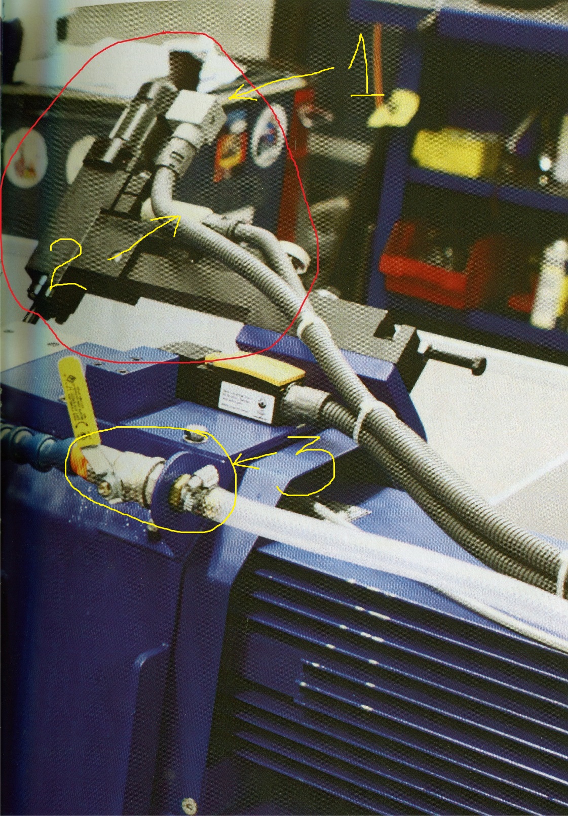

Давайте все сначала ))
7veiI.jpg (3311 просмотров) <a class='original' href='./download/file.php?id=80397&mode=view' target=_blank>Загрузить оригинал (896.24 КБ)</a>
По моему мнению поз 1 и 2 являются электрическими проводами в пластиковом защитном рукаве.
на поз 3 трубка которая подает СОЖ.
в этом каталоге есть еще маленькая картинка ( завтра на работе отсканирую и прикреплю, заодно извиняюсь что сразу этого не сделал) из которой понятно что трубка с СОЖ идет как раз в зону обработки , а те два провода которые идут к датчику или кто как его называет находятся на диаметрально противоположной стороне.
И еще мне не понятно как из первой картинки понятно что эта приблуда находится на одном корпусе со шпинделем. Скорее даже наоборот четко ясно и понятно что она никак не связана с подвижной осью шпинделя.

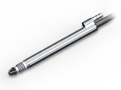

Может быть и LVDT щуп для измерения.
Некоторые LVDT щупы выдвигаются за счет воздуха. Воздух подали, выдвинулся измерили. Воздуха нет - втянулся пружинкой. Измерять можно на ходу деталь или камень после остановки. Точность приборов LVDT (диф. или линейный трансформатор) может быть и 0,0001мм ;)
На картинке виден штуцер для подвода воздуха в щуп.
01.jpg (3309 просмотров) <a class='original' href='./download/file.php?id=80398&mode=view' target=_blank>Загрузить оригинал (34.39 КБ)</a>
А LVDT ставят на шлифовальные, чтобы измерять деталь во время шлифовки и ставится он на против шлифовального камня.

Вполне вероятно. Гофра №1 отвечает за подачу щупа в зону измерения ( неважно какой тип привода пневмо или электро)
Гофра №2 отслеживает момент касания.
но мне все же , как проанализировавшему все картинки с сайта, кажется что привод датчика все же электрический ( соленоид или актуатор) . т.к. явно прослеживается тенденция у немцев тщательно прятать всю электрику в защитную гофру , чего не скажешь про пневматику ибо явно видно что воздух подводится по ничем не закрытым стандартным трубкам которые предлагает производитель , будь то камоцци или смц и пр. СОЖ вообще обычный садовый армированый шланг ( как и везде)) с хомутиком. потому как повреждение именно электрических цепей является самым опасным на производстве , а у немцев с этим ох как строго ))
