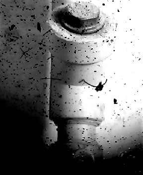

Снял через бинокль, наверное, и это будет в чем-то подспорье...
30-мегапиксельная камера, купленная на али за 3,5$, реальное разрешение - 352х288
Изначально ее объектив имел фокусное расстояние ок. 6-8мм, заменил на 12мм.
Бинокль - 20x50, 188ft. at 1000YDS (т.е. оптич увеличение ок. 16).
На фото - водяной фильтр на кухне, диаметр его заглушки - 23мм, высота - ок. 7см, расстояние до него - примерно 4,6м.

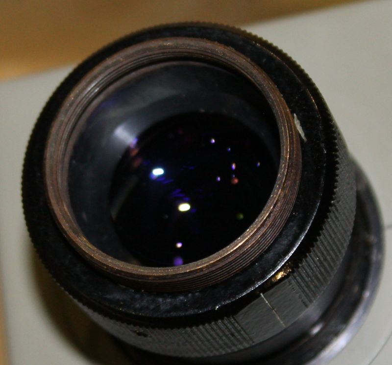

Разобрал объектив. Собсно первое, что мне удалось вынуть, это такая линза.
Clipboard01.jpg (6513 просмотров) <a class='original' href='./download/file.php?id=84554&mode=view' target=_blank>Загрузить оригинал (59.65 КБ)</a>
А это что осталось в объективе.
IMG_4366.jpg (6513 просмотров) <a class='original' href='./download/file.php?id=84555&mode=view' target=_blank>Загрузить оригинал (54.82 КБ)</a>
Рекомендация по установке камеры 12-16 мм в силе? Как её туда ставить? Есть какие-то стандарты, или брать любую и резать переходник?
