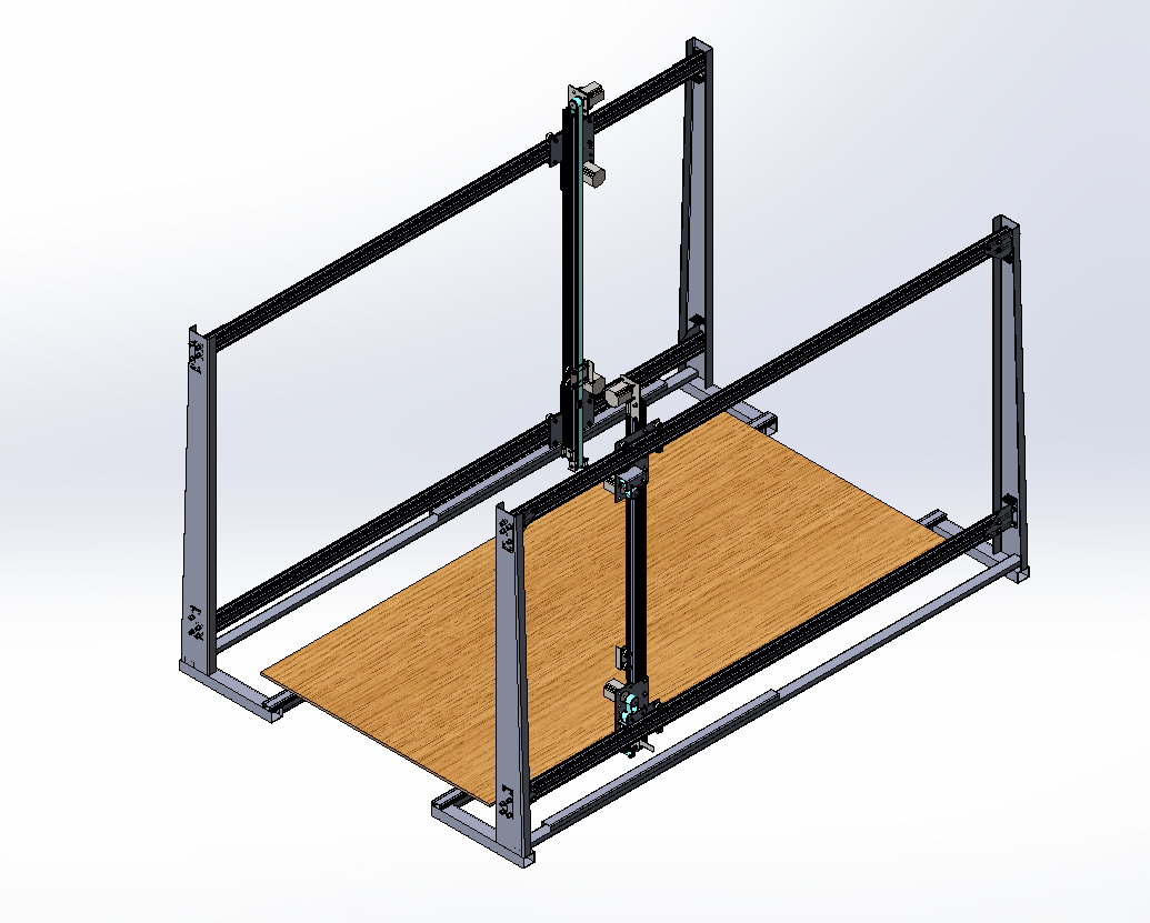

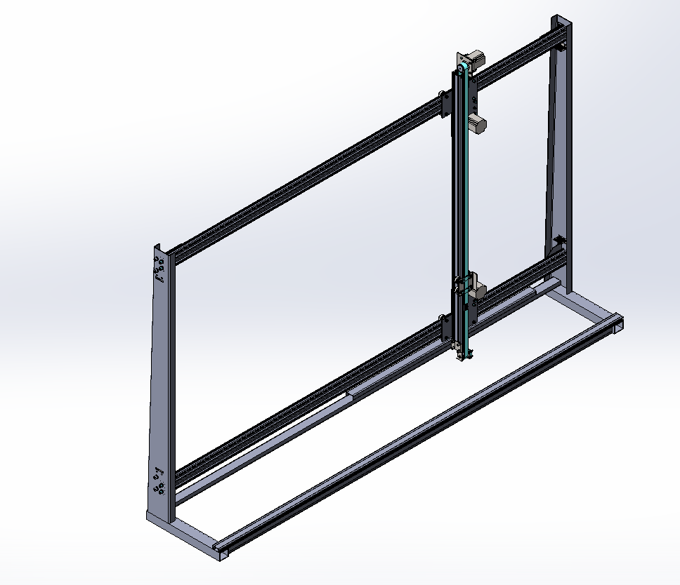

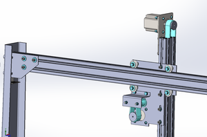

Доброго дня. Проектирую Пенорез для себя. Рабочее поле 1100х2100. Станок состоит из двух независимых стоек. Основная задача по резка пенопласта для утепления дома, изготовление фасадов и т.д.. Станок предварительно состоит из алюминиевого станочного профиля 30х60 и стоек из Ст 3 (фото модели станка ниже). Шаговые двигатели Nema 23 (23HS8430), драйверы двигателей TB6560 и контроллер ЧПУ P5 CNC. Передача станка зубчатый ремень VT-ZR1, перемещение каретка на регулируемых осях. Питание пока не рассчитано. Буду рад критике и советам.

kompozit4ik писал(а): Питание пока не рассчитано
Для питания шагового двигателя с такими драйверами лимит до 35в, оптимально 24-28в (зависит от исполнения драйвера).
Для ваших целей лучше Liadshine 542.
Дополнительно связать свободные края (бока замкнуть в треугольник)

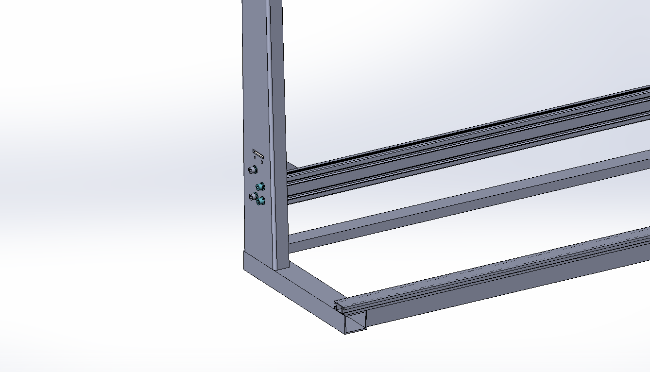

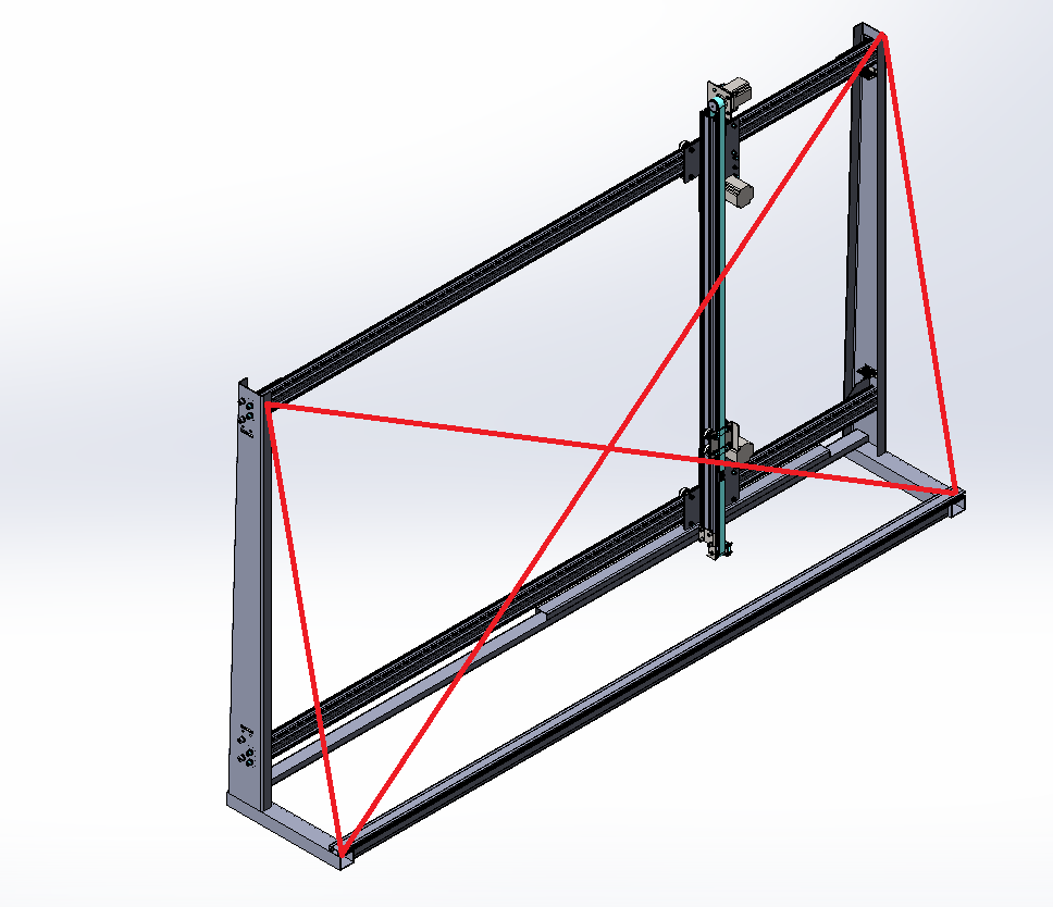

Я не совсем правильно выразился. Питание струны еще не расчитан, и сам узел натяжения струны. Под свободными краями вы имеете в виду (рис ниже)?

Сообщение sergey27rus »
Вот так, и добавил бы еще распорок. Тогда не будет раскачивания как вдоль так и поперек.

Сообщение kompozit4ik »
Это только часть станка. В сборе все будет выглядеть как на картинке ниже. Плюс шпилька в полу для крепежа стационарного. На время тестирования и перевозки мебельная ножка будет стоять. Раскачивания скорей всего вообще не будет как такового, там вес стрелы 5-7 кг. На этой неделе буду собирать раму. заодно и проверю натурным экспериментом =)

rage
Сообщения: 996
Репутация: 621
Откуда: МО
Re: Пенорез 1100х2100
Сообщение rage »
При таких размерах оч. жидко. Рамки будет колбасить +/- 5мм по диагоналям. Профиль на 2 м. длинны в середине будет прогибаться на пару мм при весе колонны 7 гк.
На моей не большой пенорезке пришлось усиливать раскосинами и это при том, что размер в 2 раза меньше и рамки между собой жестко связаны.
