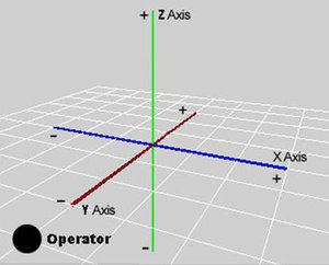

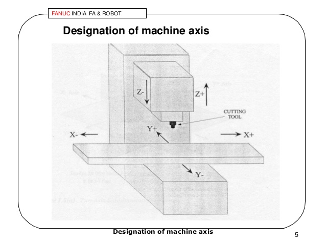

Добрый вечер! Я совсем запутался, подскажите пожалуйста, как должно быть расположение осей. Пока я выяснил только одно : ось Z + это отвод инструмента, т е ось шпинделя вверх. По остальным осям встретил полностью противоречивую информацию. Подвижный стол это X или Y ? если он движется на меня это + координата?
И еще подскажите где находиться должен 0 ( в дальнем левом углу? ), т е он и является Home?
Re: CNC по гравировальный 20х20 см
Вот как-то так выглядит обычное расположение. (я называю - "математический", как в школе учили) Хотя всё зависит от расположения станка.

Т. е. на всех фирменных станках, fanuc, siemens это так делается? А в связи с чем я нашел вариант, то стол это Х, а перемещение шпинделя горизонтально это Y
<БК> писал(а):Т. е. на всех фирменных станках, fanuc, siemens это так делается? А в связи с чем я нашел вариант, то стол это Х, а перемещение шпинделя горизонтально это Y
Я как-то общался с человеком, и у него на работе на фирменном станке оси тоже были относительно "на оборот".

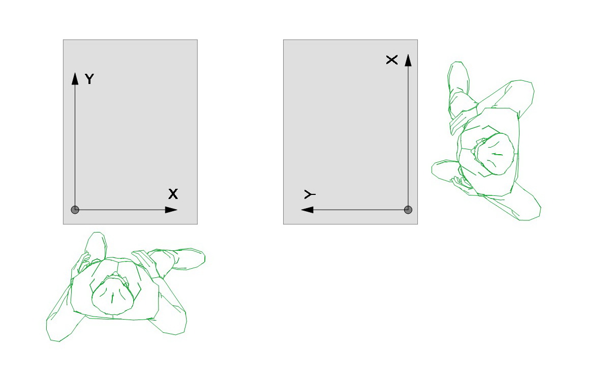

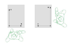

Лично я так думаю, что можно выбрать любое расположение, но мне стандартное расположения удобней и понятней. (если стоять перед станком, чтобы оси располагались по стандарту и точка "0" была слева внизу, тогда ось "У" вперед а "Х" вправо)
Первый станок я и так и так подключал, на плоскость обрабатываемой заготовки не влияет, просто на 90 градусов поворачивает ИМХО. (если "0" у меня был в левом нижнем углу, то он перебирается в правый нижний). Так что если подойти к станку с другой стороны, то "0" координата будет опять слева внизу. (как бы сути не меняет, просто учитывать надо, что какая ось длинней, при создании УП - управляющей программы)
Как-то так будет, на одном и том же станке.
AXIS.jpg (3070 просмотров) <a class='original' href='./download/file.php?id=80116&mode=view' target=_blank>Загрузить оригинал (70.33 КБ)</a>
