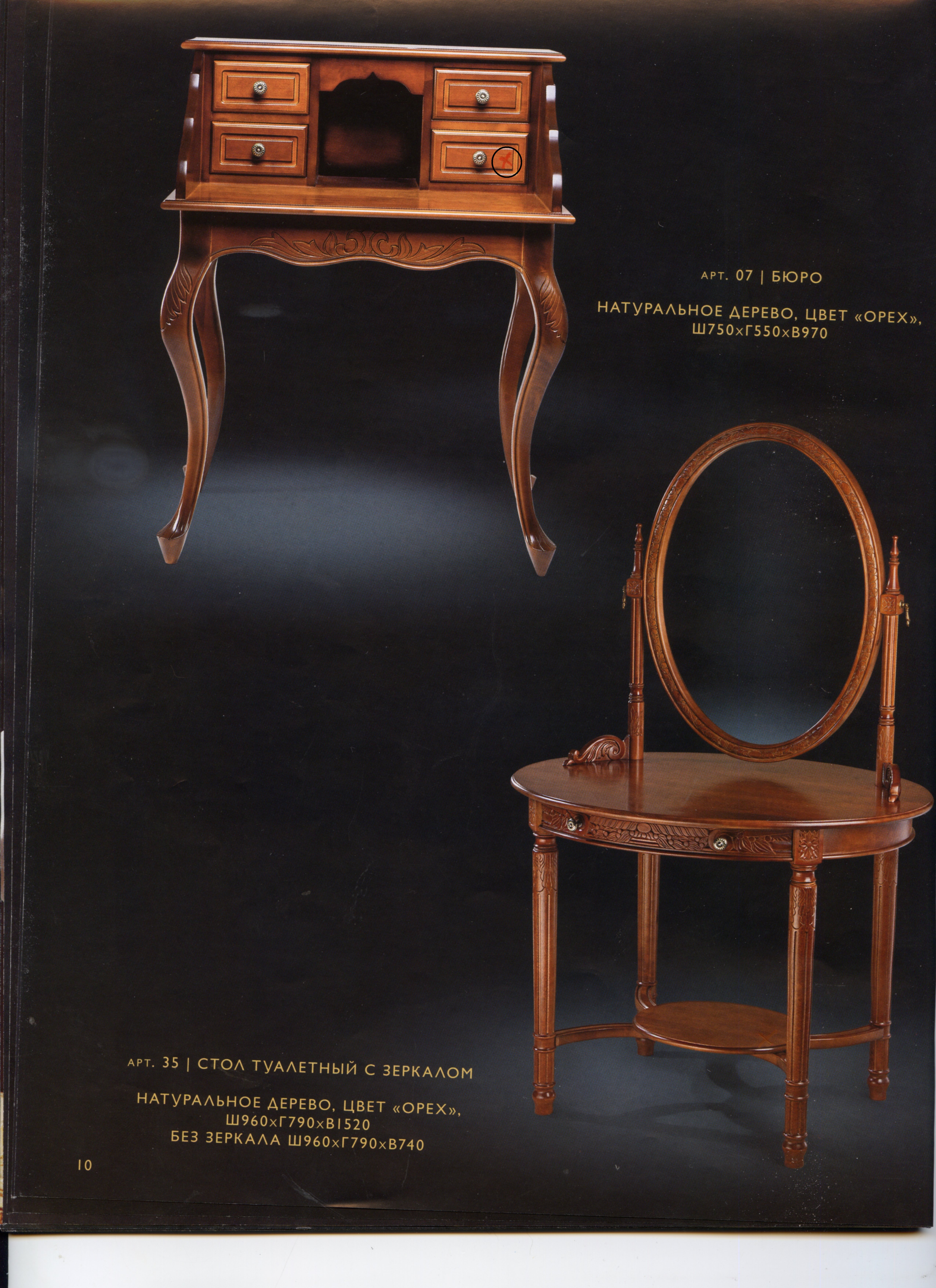

vovafed писал(а):мебель красить
Мебель какая - корпуса, стулья, столы. Чаво красить то?

Карабас писал(а):Мебель какая - корпуса, стулья, столы. Чаво красить то?
страничка из нашего каталога
в основном столики и консоли
рисунок УЛП 2.jpg (2380 просмотров) <a class='original' href='./download/file.php?id=79720&mode=view' target=_blank>Загрузить оригинал (5.18 МБ)</a>
