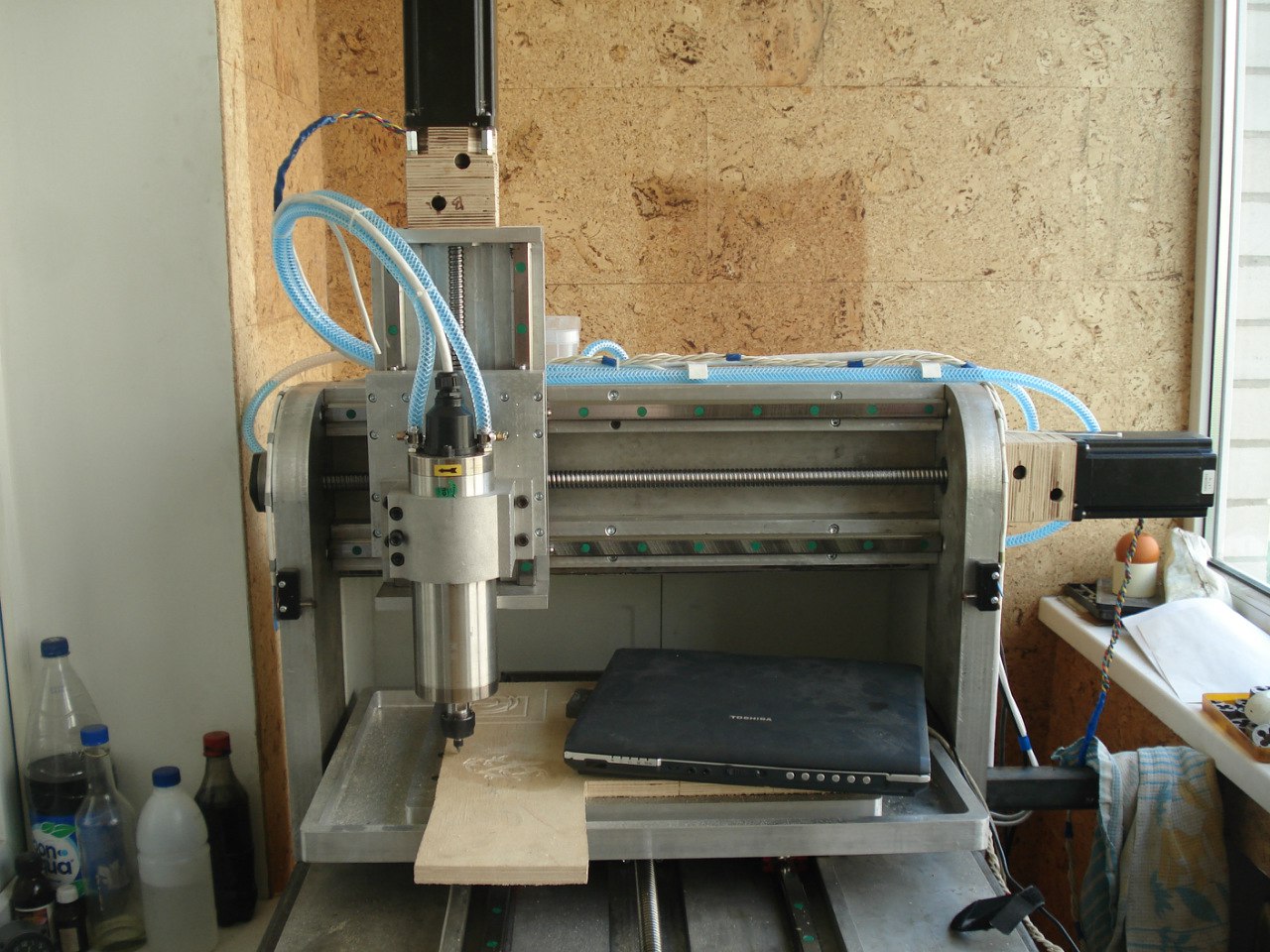

Имеется самодельный станок с ЧПУ год уже в работе.
1052-3_h_X4[1].jpg (7376 просмотров) <a class='original' href='./download/file.php?id=79490&mode=view' target=_blank>Загрузить оригинал (253.23 КБ)</a>
https://www.youtube.com/watch?v=LaSTn8mHS58 первая резка
Станина из плиты Д16Т 35мм
рабочее поле 320х440х150мм
Рельсы 20 по всем осям
шпиндель 2,2 кВт
Nema34 (122кг)+ EM806+DXB54+Mach3
управляется стареньким ноутом P4 2ГГц, 1Гб ОЗУ
Обрабатываю в основном цветной металл, текстолит, дерева немного совсем, пробую титан, нержу(фрезы едут). Клише, детальки, барельефы, в общем всё что даёт хоть какие-то деньги.

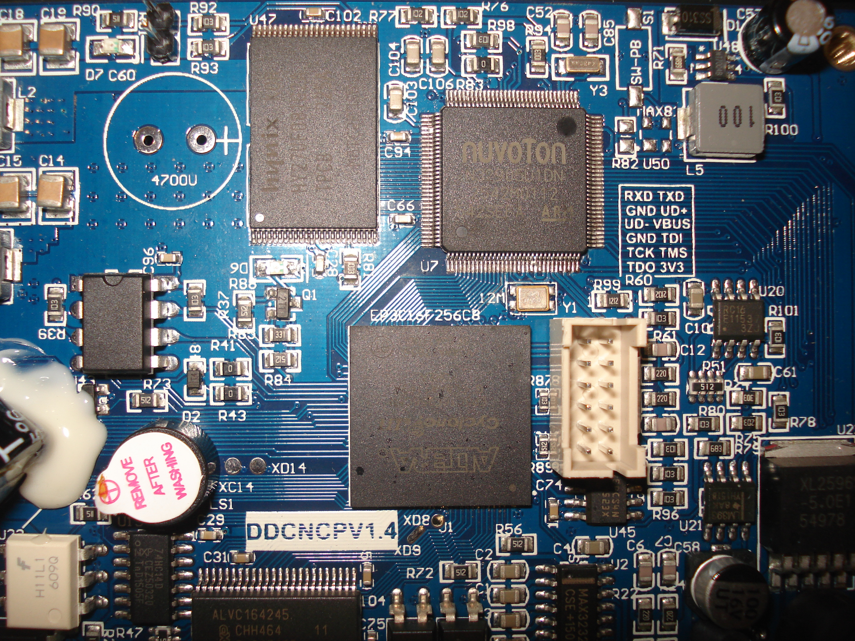

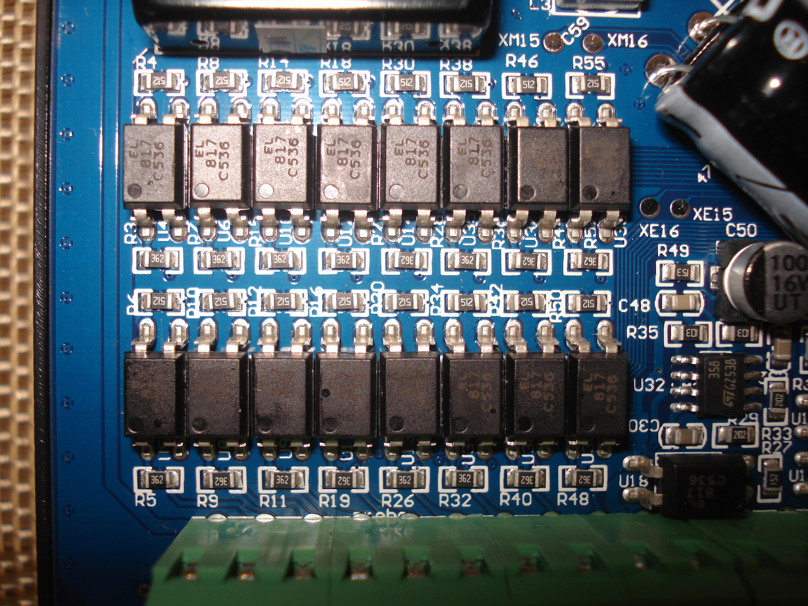

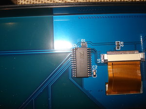

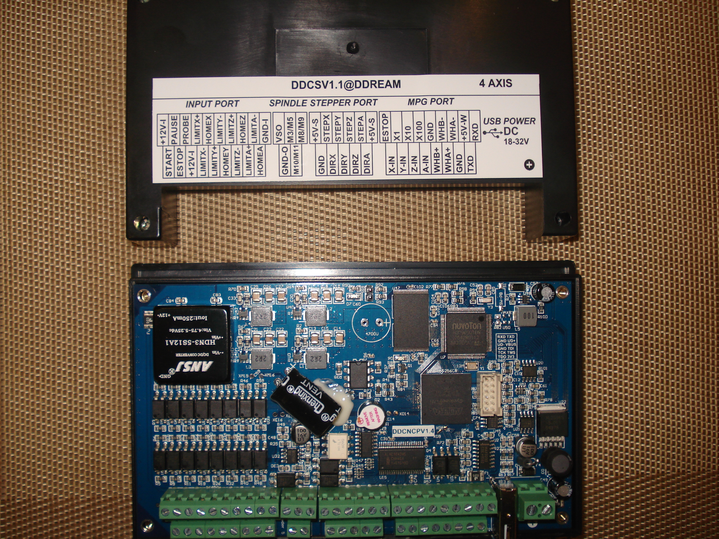

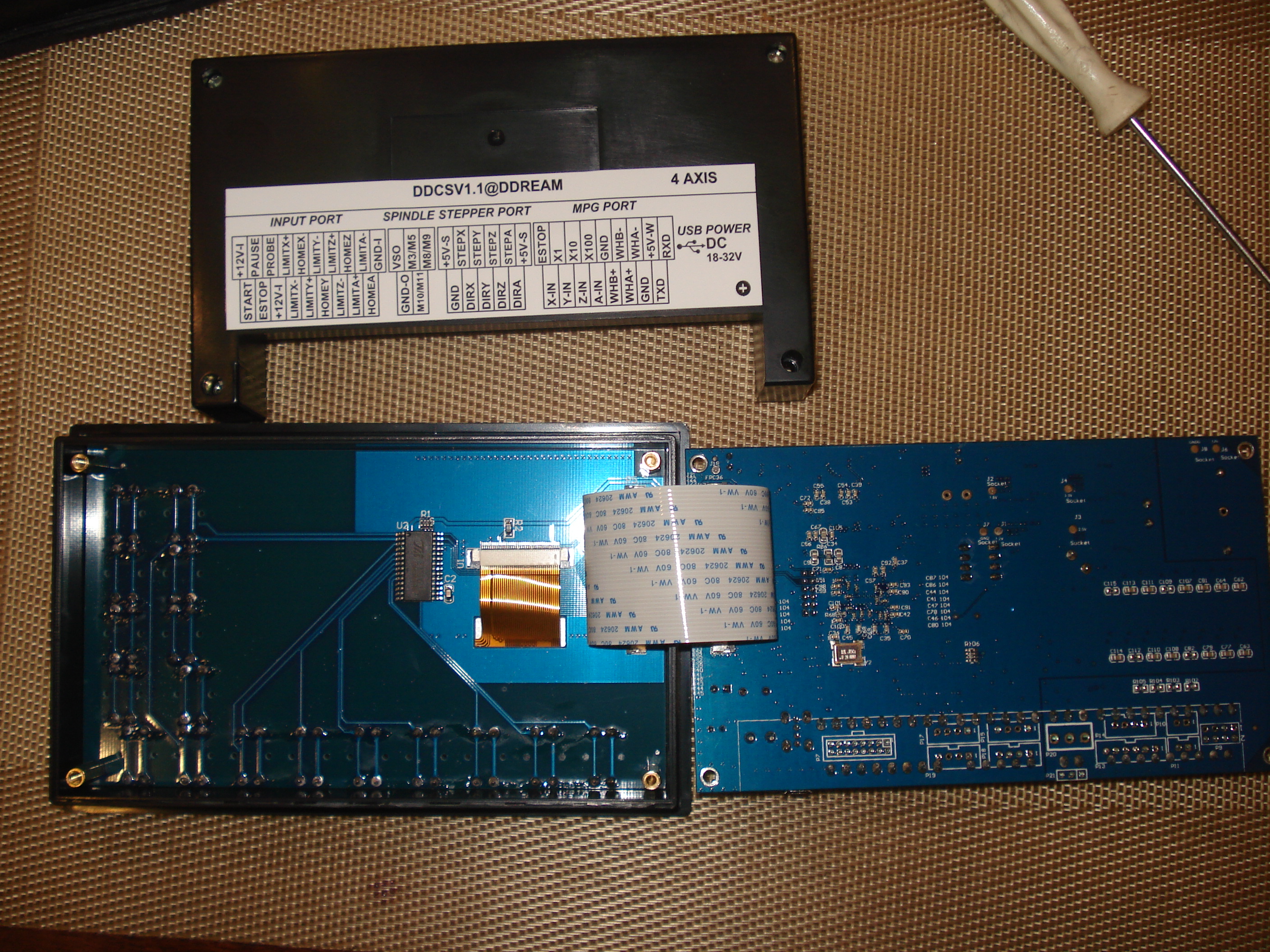

Сегодня забрал.
В комплекте флеха 8Гб и кусок кабеля на переднюю панель.
Уже включал, поигрался с настройками. Всё интуитивно понятно, книжку можно не курить.
Прошивка свежая от 12.05.2016.
Таблица инструмента на 15 инструментов, поддерживает коррекцию на длину и радиус. Порадовали потроха, стабилизатор на 5 и 12 В встроенные это хорошо, есть зуммер, срабатывает при нажатии (отключаем нах). Кнопки механические.
для любителей стриптиза фотки потрохов. думаю не хуже мача тем более цена у них одинаковая).
теперь городить коробку и т.д.

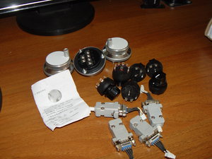

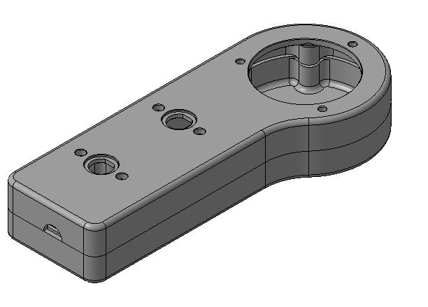

Пока дела праведные не дают роздыху кое что приехало от китайцев для выносного пульта
Энкодеры на 100 импульсов вышли по 850руб, может кому годится ссылка, тяжелые сцуки около 150 грамм каждый
http://www.aliexpress.com/item/5V-DC-10 ... .66.WgoFFQ
Галетнички разные с карбалитовыми олдскульными ручками http://www.aliexpress.com/item/L-G-NEW- ... .74.WgoFFQ
можно заказать с любым углом между контактами и количеством контактов.
Шнурок HDMI 3 м витой http://www.aliexpress.com/item/Hot-Sale ... .58.WgoFFQ как раз в нём 19жил в кабеле, на мою мелочь самый раз, дёшево и сердито за 300р
Тороидальный транс перемотал на 21В 1,3 А для питания контроллера. Жара спадёт фрезерну печатки и корпус надеюсь.

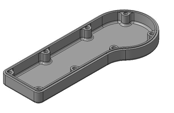

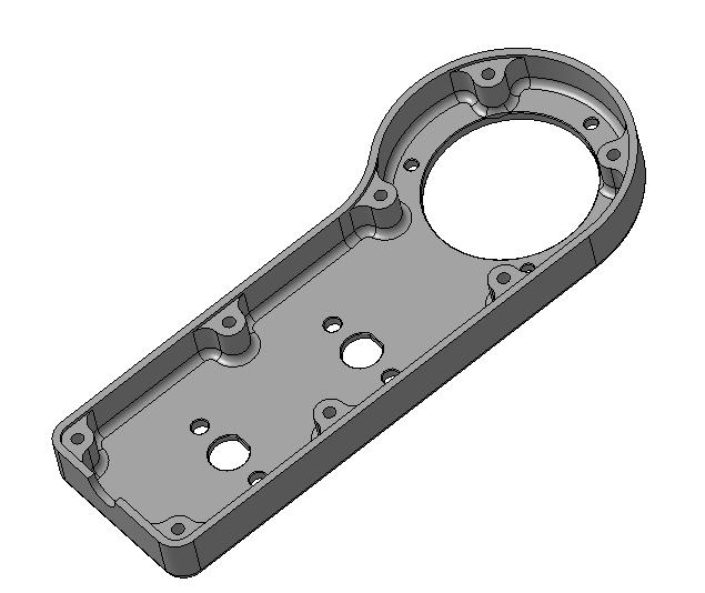

Корпус пульта.jpg (6820 просмотров) <a class='original' href='./download/file.php?id=83769&mode=view' target=_blank>Загрузить оригинал (32.78 КБ)</a>
Крышка пульта.jpg (6820 просмотров) <a class='original' href='./download/file.php?id=83770&mode=view' target=_blank>Загрузить оригинал (24.78 КБ)</a>
Пульт.jpg (6820 просмотров) <a class='original' href='./download/file.php?id=83771&mode=view' target=_blank>Загрузить оригинал (25.85 КБ)</a>

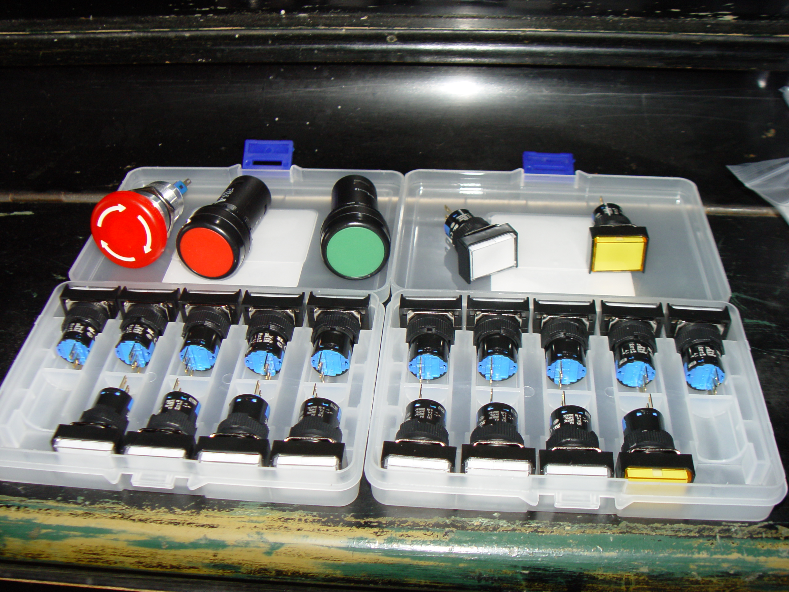

DSC09445.JPG (6593 просмотра) <a class='original' href='./download/file.php?id=86029&mode=view' target=_blank>Загрузить оригинал (1.9 МБ)</a>
